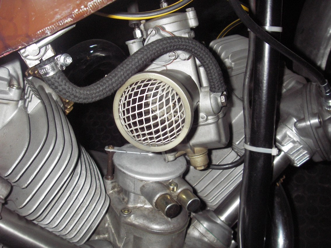

Oui tout ça m'évoque un souvenir. sur ma 750 sport Ducati il y avait des filtres à cailloux, Avec un copain on a bricolé un truc pour monter deux filtre à air.
Bilant = J'ai failli me tuer en doublant parce que la moto n'avait plus de reprise. Et je ne blague pas. j'ai remonté vite fais les cornets avec leur grillage de 5mm sur 5mm et roule ma poule tant pi pour les pistons.

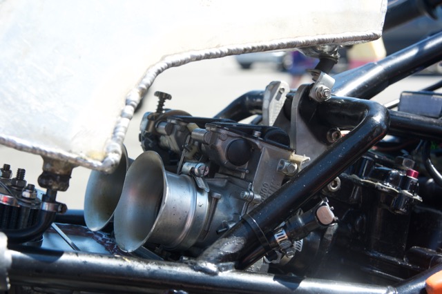

En fait pour les cornets il ne faut pas qu'il y ai trop de "bordel" devant ( cadre, durites etc ...) si le flux d'air n'est pas trop contrarié, ça l'fait !
Re: trofeorosso 2016
Le gros probleme des cornets pour moi c'est aussi que l'air est filtré avec un tamis juste bon à infuser la tisane...

AH!!!
ça c'est les filtres à cailloux d'origine de 750 Ducati

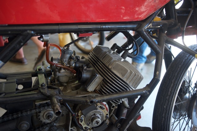

Bon sinon, j'ai reçu d'autres photos des troféo ...... je balance !

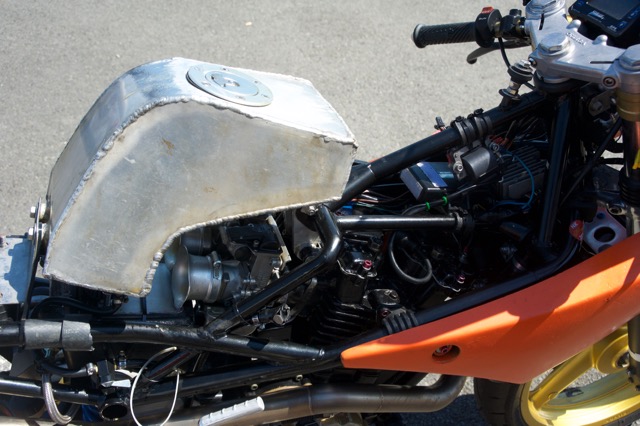

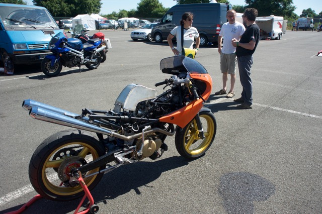

- Une Tobec à clapets avec Mikuni ......On se rapproche !
- _GAN8806.jpg (88.11 Kio) Vu 23983 fois
- _GAN8794.jpg (118.3 Kio) Vu 23983 fois
- _GAN8790.jpg (75.01 Kio) Vu 23983 fois
- _GAN8787.jpg (90.58 Kio) Vu 23983 fois
- _GAN8782.jpg (73.05 Kio) Vu 23983 fois

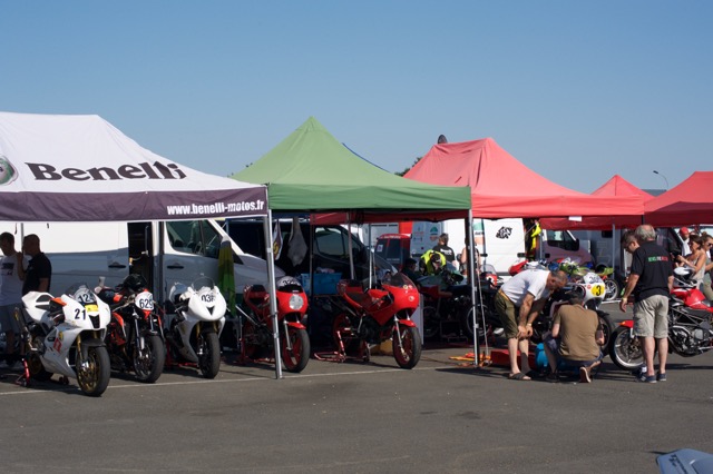

- Deux Saturno chez nos amis du club Benelli !
- _GAN9108.jpg (75.37 Kio) Vu 23982 fois
