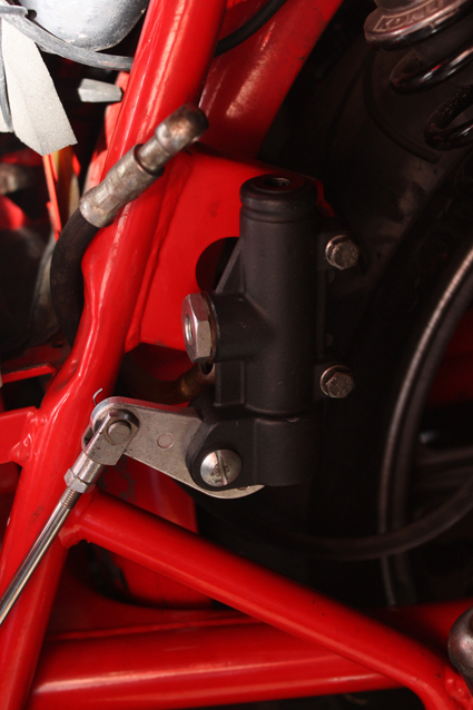

aucune ref je te fait des photos demain
Re: Joints d'étriers de frein
c'était pas demain ni après demain mais tout fini par arriver
Trop utile ta photo franck!!!
On voit bien ta durit avec banjo rouillé et ton cadre rouge.
Donne moi les rèf et n°s de série de ta moto plutot.
rien d'écrit donc sur la pompe la moto est une 500 Moto Morini sport de 1979 N° de série W 3868, et tu exagère un peu le racord banjo n'est pas rouillé il à moins de 3 ans
