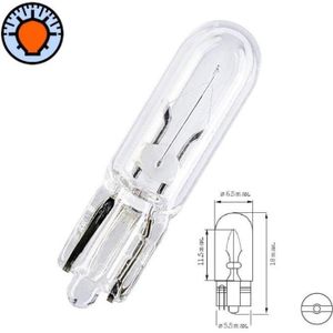

j'ai remonté la bulle et comme un imbécile j'ai pas vérifié l'éclairage tableau de bord rien ne s'allume ni compteur ni compte tours !
Vous connaissez le type de lampe ?
Je suis bon pour redemonter la bulle non ?
Re: Éclairage compteur
oui, redemonte la bulle. c'est étonnant parce qu'il y a au moins 2 ampoules par compteur.
petite ampoule T5

Evites les ampoules led "alibaba" ça éclaire rien ! :D
j'en ai acheté chez norauto, par 2, à filament.

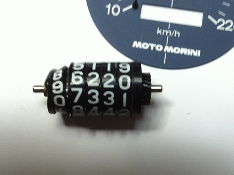

rouleau compteur.jpg (119.48 Kio) Vu 28854 fois
ATTENTION!!!!! pas plus de 3 W par ampoule sous peine de déformer les rouleaux kilomètriques.
je ne blague pas du tout ça m'est arrivé avec les 5W.
Ah ouais quand même !!
Ben oui entre 3 et 5 W ça fait quoi? 60 % d'énergie en plus. Y a pas photo, enfin si et le compteur et naze.

Ça y est démonté les 4 lampes hs, donc des le 11 mai direction Norauto.
Merci pour la référence des lampes.
