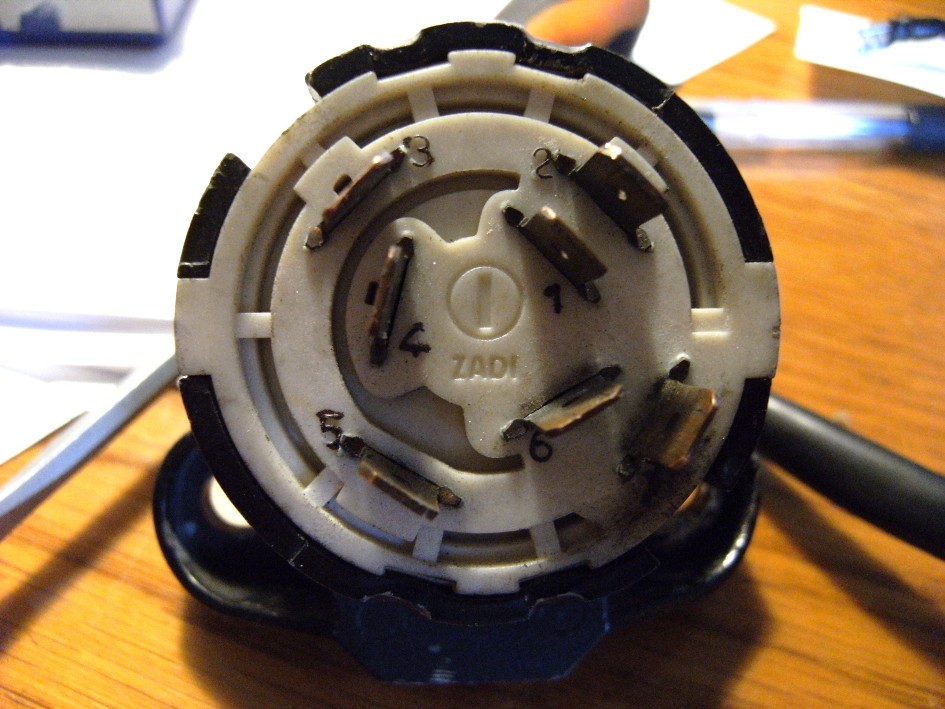

Bonjour
J’ai besoin de vous pour le câblage de mon Niemann sur mon xrt
Le Niemann est de marque zadi (c’est ce qui est marqué derrière)
J’ai 7 cosses de 1 à 7 et j’ai 6 fils
Gris-rouge
Noir
Rouge
Jaune
Noir-rouge
Rouge blanc (à part)
Pouvez-vous me donner les numéros sur le Niemann qui correspondent aux couleurs
Merci car je suis bloqué….
Gris-rouge
Noir
Rouge
Jaune
Noir-rouge

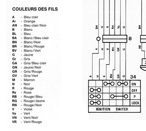

Tu retrouve pas tes petits avec le schéma électrique ?
Concernant l'adaptable, méfie toi que ce soit bien compatible avec l'XRT, mon Neiman de Nordwest est bien un Sadi, mais à 5 fils...

Ben non justement ça semble être un câblage différant;J'ai aucune correspondance.Par exemple avec mon testeur en position neiman bloqué puis non bloqué j'ai la cosse 1+ 2 qui sont reliées ensuite en position 1 j'ai les cosses 3+4 et 5+6 qui sont reliées et enfin en position 2 j'ai les cosses 3+4 et 6+7 qui sont reliées.
Bilan ça ne correspont pas aux shemas des années 90 à 93 donc il me faut l'année 89 et ça jai pas

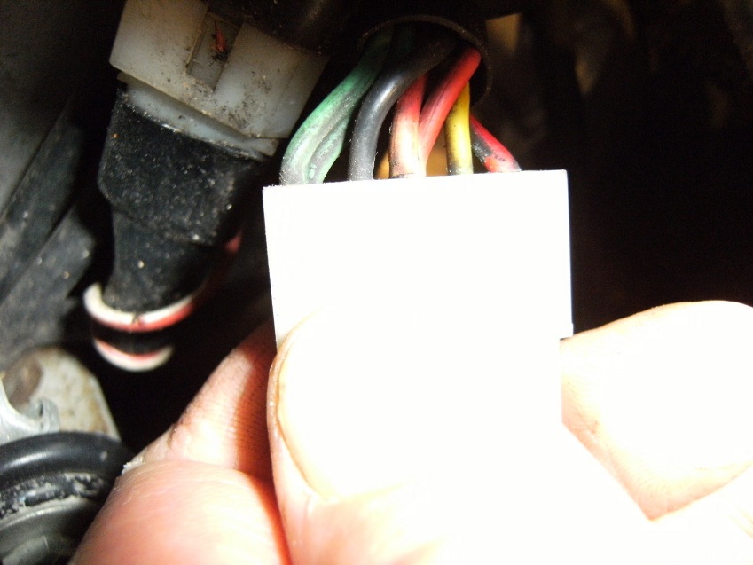

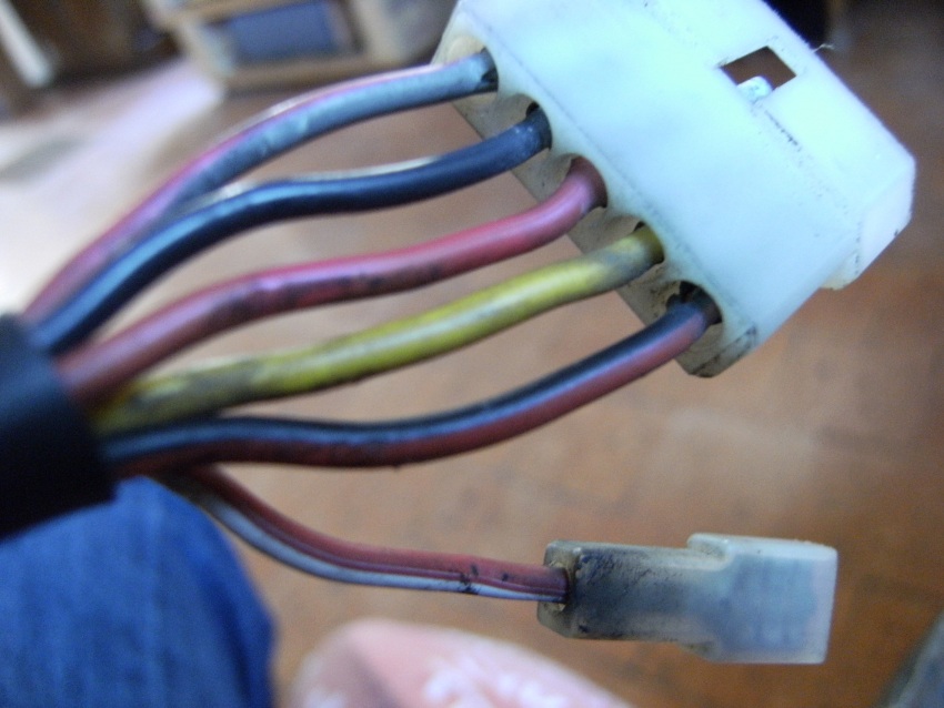

Je vous rajoute ça
toutes les couleurs correspondent avec le faisseau sauf le câble du neiman gris-rouge qui devient un double vert sur le faisseau.Le câble qui est à part de la cosse se branche aussi sur un autre câble du faiseau .

Bon les choses ont avancées ce weekend après avoir grillé un bon nombre de fusibles.
Sans Niemann le moteur démarre au kick.
Au niveau du faisceau :
Le rouge-noir+rouge actionnent toutes les fonctions électriques sauf les veilleuses et feu stop.
Le vert +jaune allument les veilleuses et feu stop.
Le fil à part relier également au fil à part du faisceau met à la masse je suppose la bobine ou autre il n’y a plus d’étincelle à la bougie Niemann sur position zéro
