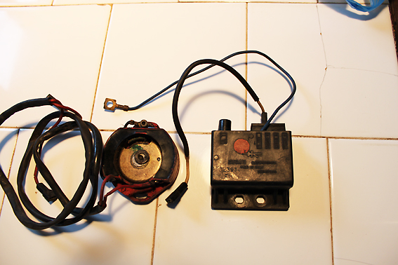

L'allumage d'origine est comme tu le décris très bien, Il y a une petite bobine avec un aimant qui passe devant à chaque tour sur le volant magnétique, et le capteur de distribution avec lequel on régle l'avance est en bout d'arbre à cames, donc il donne une infos tous les deux tours. Le compte tour lui est branché sur l'un des transducteur (on l'appel comme ça au club Morini) mais on peut l'appeler Bobine si tu veut parce que c'est de la que part chaque fil de bougie, Je fais des photos et je les post de suite
Re: Branchement compte tour
photo 1 le capteur qui va en bout d'arbre à came et un des transducteurs bobines (il y en a 2) il y a quatre borne de branchement + la masse,le fil blanc les relis. le fil rouge du capteur les alimente, 1 fil vert arrive pour fournir du jus et le compte tour prend place dans le branchement libre d'un des deux, n'importe lequel.

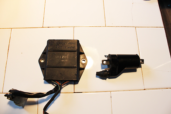

Et voila ce que j'ai monté à la place, ça c'est Japonais, ça viens d'une Morini 501 Excalibur, les modifs de faisceau sont mineur, Régulateur alternateur quelques fil à changer de place et allumage pas grand chose en fait, le plus difficile à été de trouver la place des bobines sous le réservoir car elles sont beaucoup plus grosse que celles d'origines. Ca tourne mais je n'ai plus de compte tour pour le moment.
Ce n'est pas bien grave, je la conduit à l'oreille mais j'aime bien voir l'aiguille bouger.

Pour l'allumage ducati c'est bien ce qui me semblait, même chose sur les 51 des années 80 et sur toutes les breles de 50cc a vitesse a moteur minarelli encore aujourd'hui.
Le compte tours il est collé sur quelle couleur?
C'est marqué normalement, bianco, rosso, verde.
il y as rosso= capteur, vert =alimentation; bianco ça vas entre les deux et gris pour le compte tour
