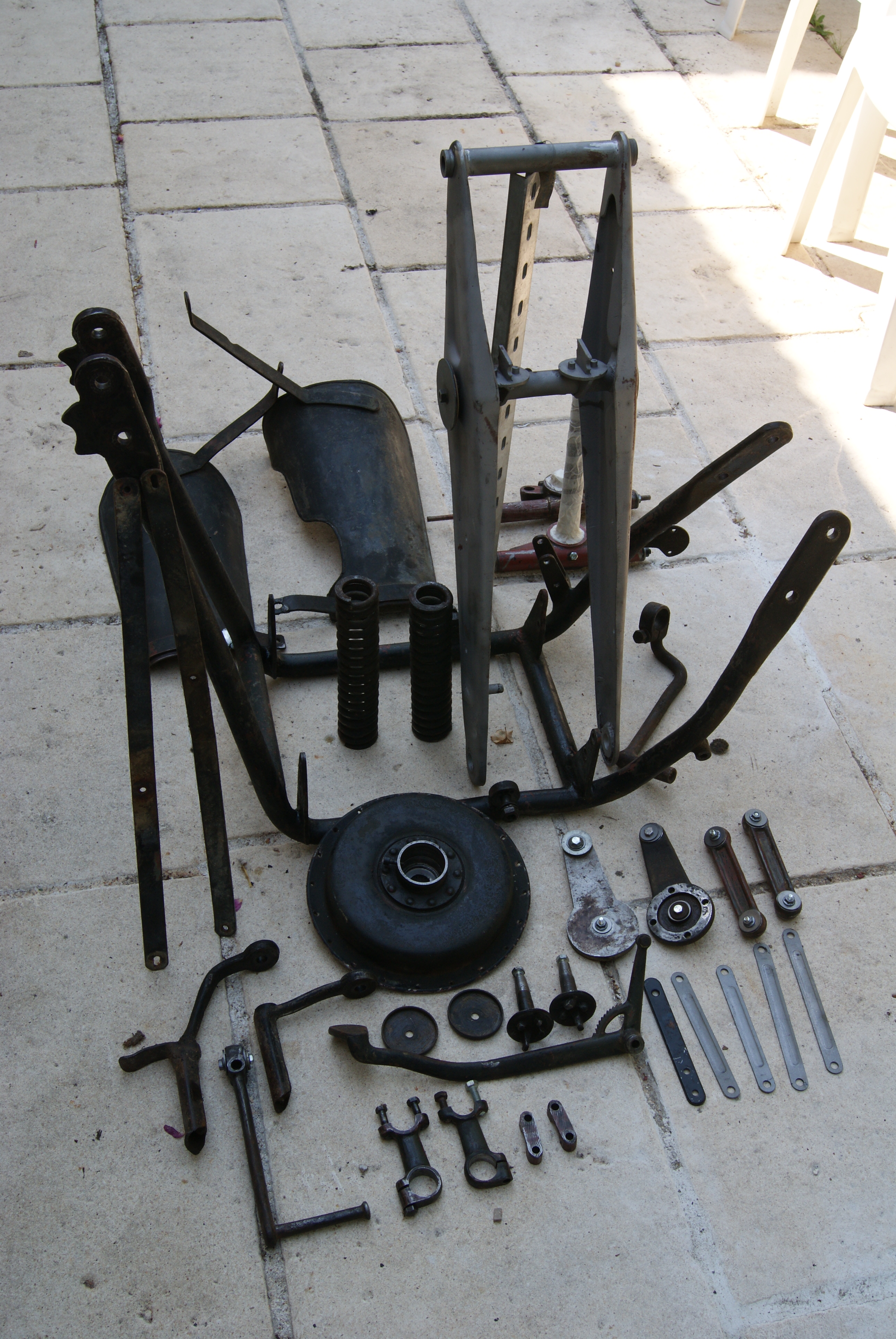

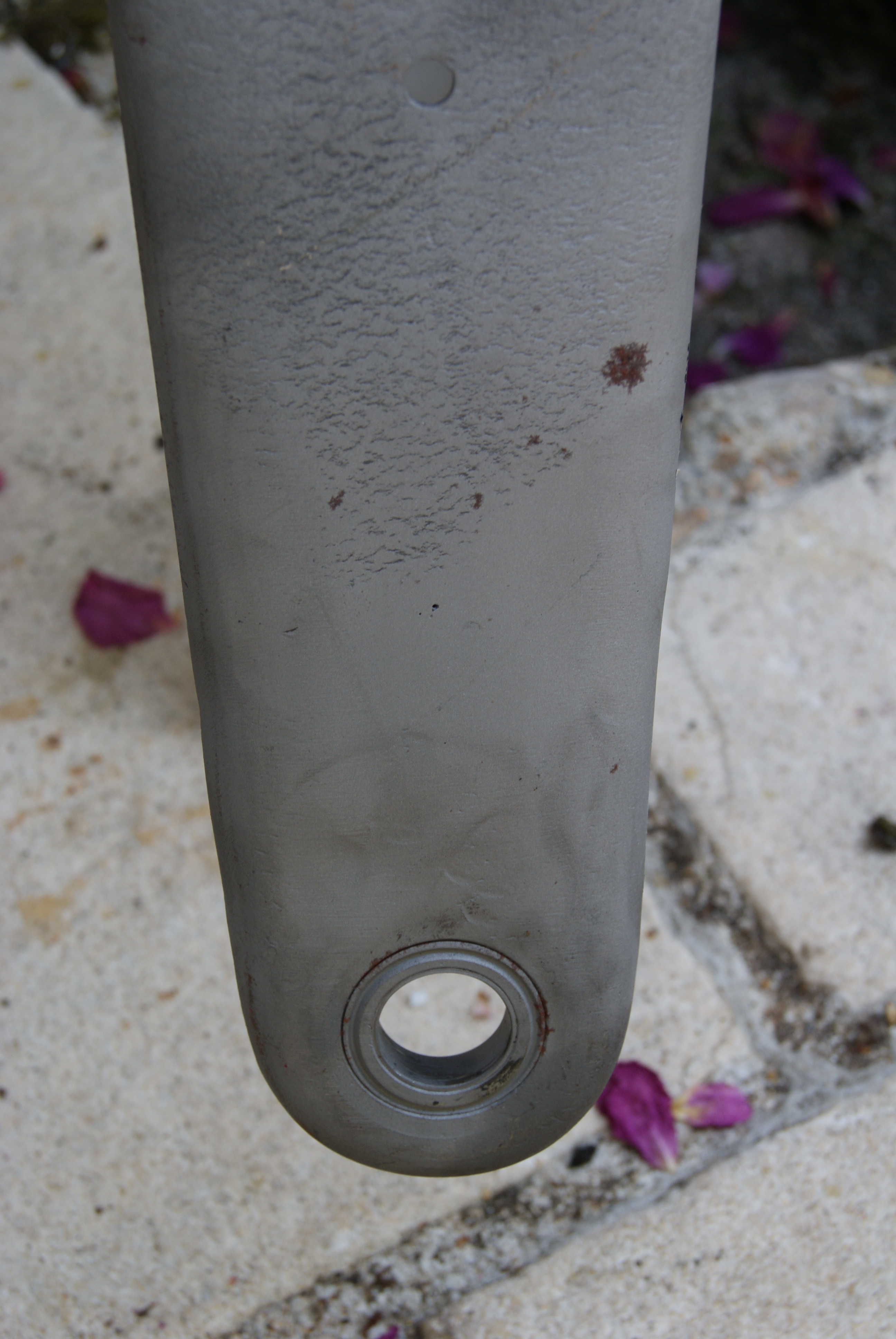

Bonjour à tous,
oui, j'ai vu cette annonce, pas grand chose à en tirer ................

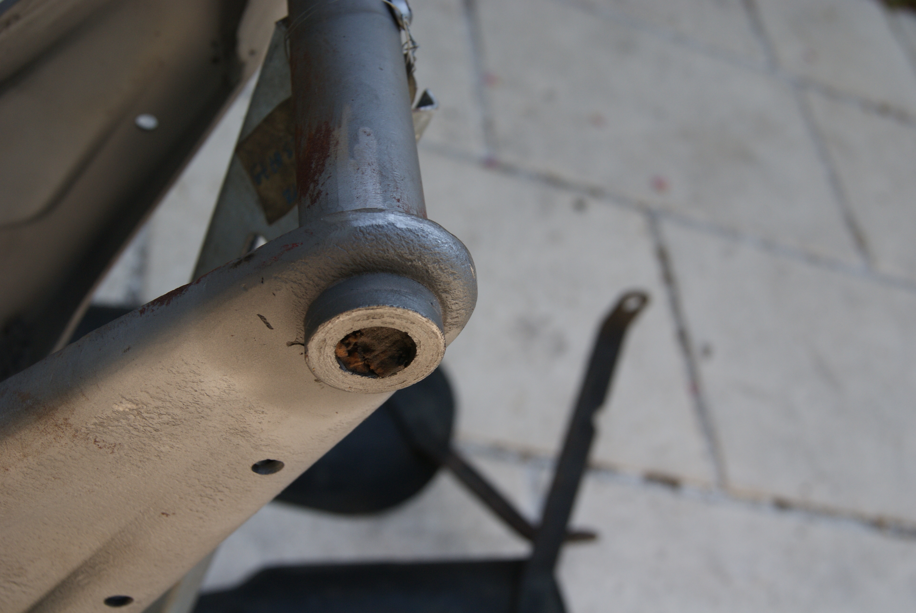

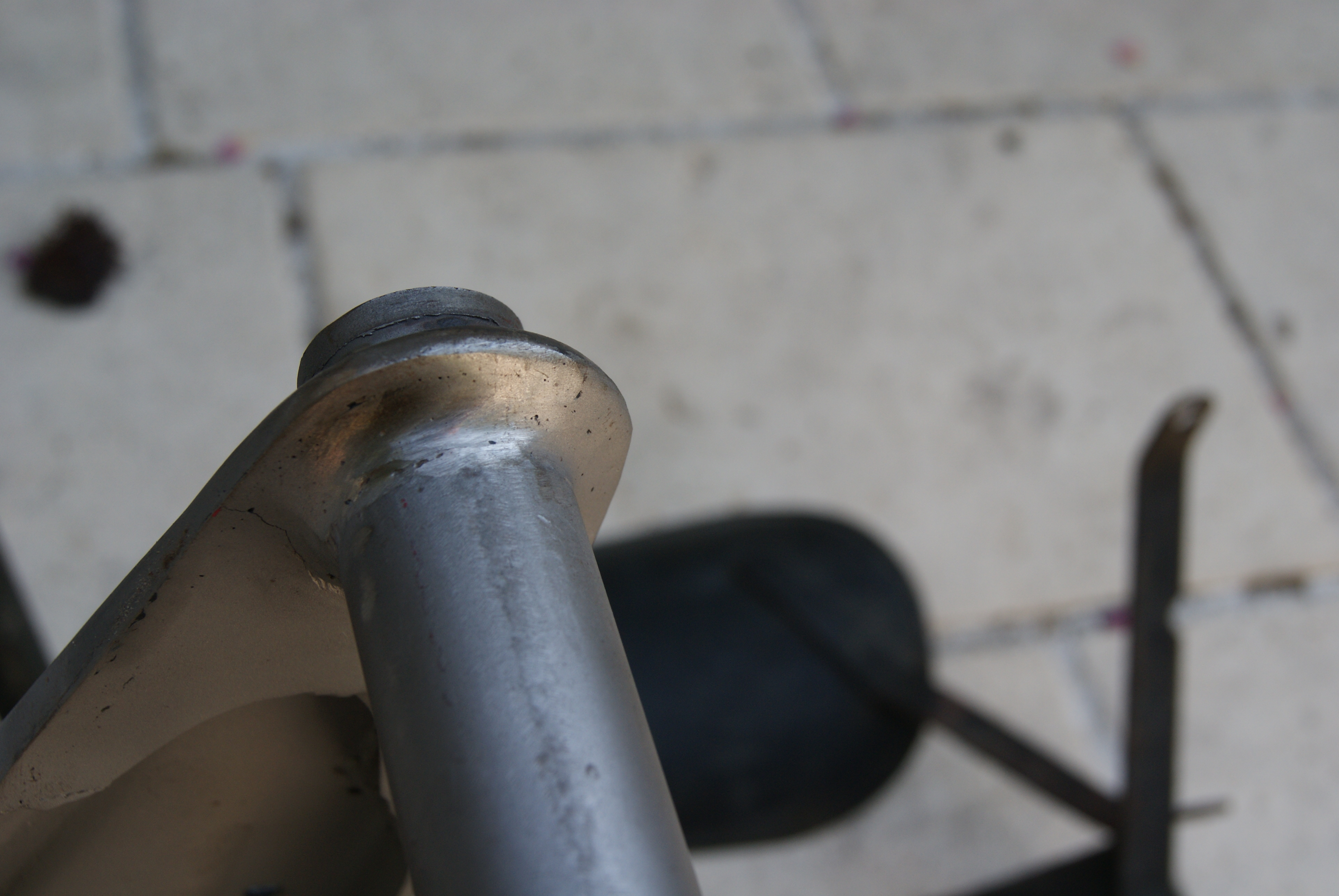

Quelques photos de la MAGNIFIQUE fourche : Tout ceci était dans un état lamentable; de gros amalgames de soudures, berk
Maintenant, c'est l'heure de la peinture: Bonnes vacances !!

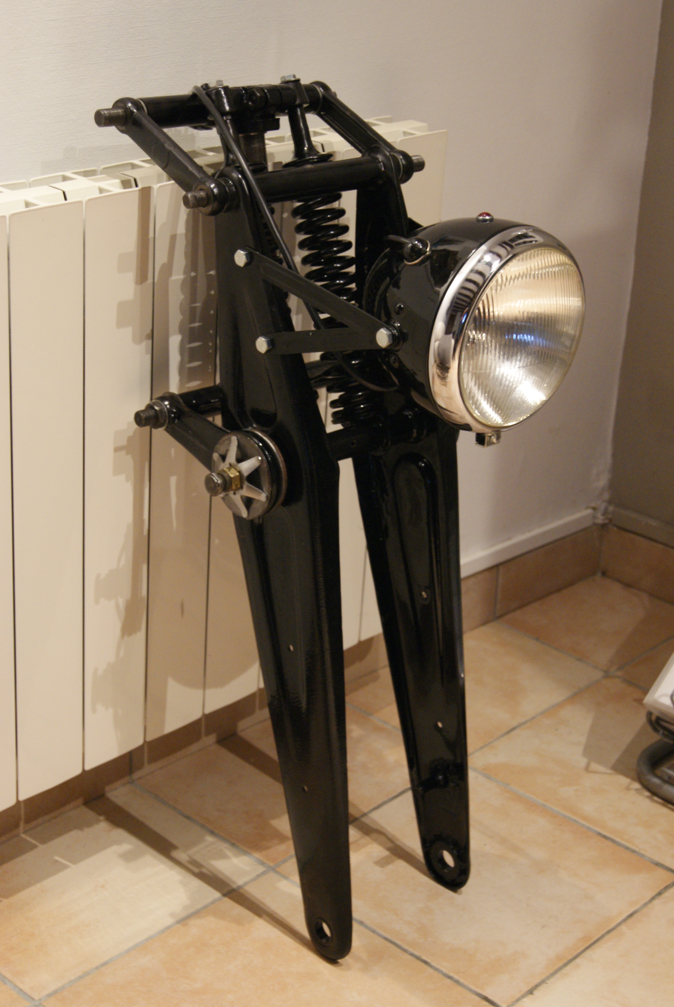

oui, c'est long ... J'ai récupéré mes pièces de la peinture; j'ai donc fait un petit montage à blanc de la fourche. Il faut que je remonte le train avant car je dois le déplacer; pas simple, sans roue avant .

Magnifique !
On dirait que la parabole et l'enjoliveur de phare ainsi que voyant et commutateur sont neufs ?

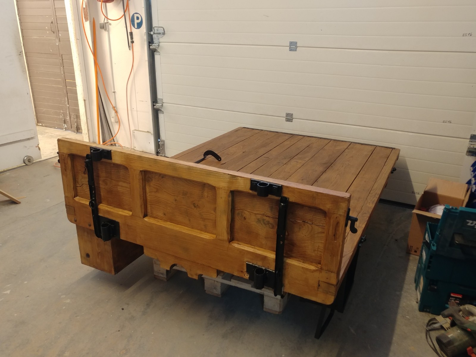

J'ai démonté la caisse; elle est à l'aérogommage pour la mise en vernis avec une teinte naturelle; on oublie le vert militaire !

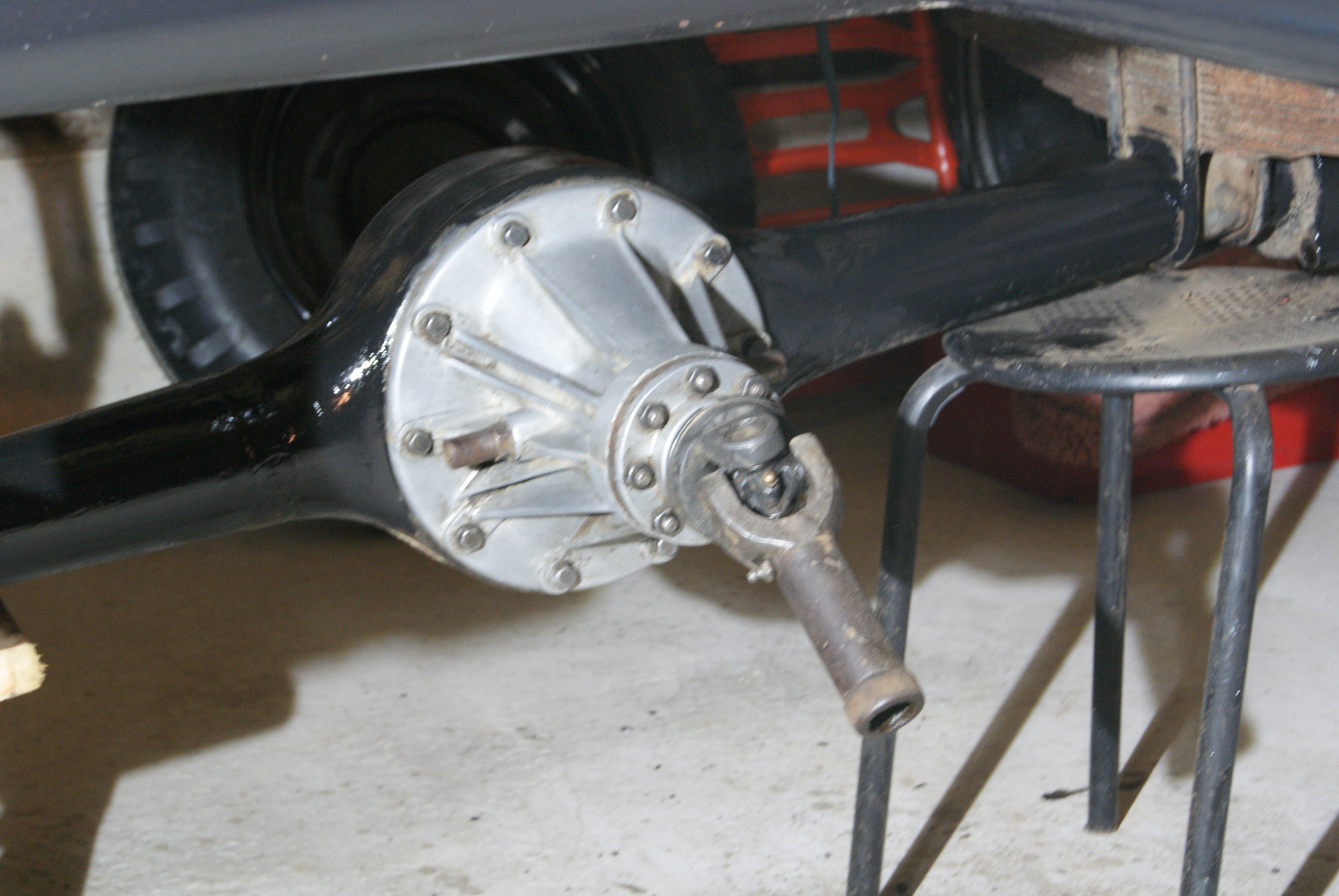

J'ai démonté les freins arrières, ça ne devait plus freiner : garnitures aux rivets + huile du pont dans un des tambours car flasque d'étanchéité manquante
Donc, un peu de boulot sur le freinage .

bon ça avance, les tambours de frein rectifiés, machoires regarnies et vilebrequin reconditionné. La caisse arrière a été sablée et mise en lasure,les jantes époxyées et montage des pneus. Toutes les pièces mécaniques ont été nettoyées et montées à blanc. Le remontage du moteur se précise

Je me rappel pas la caisse, c'est juste un plateau ou tu as les ridelles?

Salut,
oui, j'ai les ridelles, ça permettra de bien caler le fromage de Salers lors des tournées !!

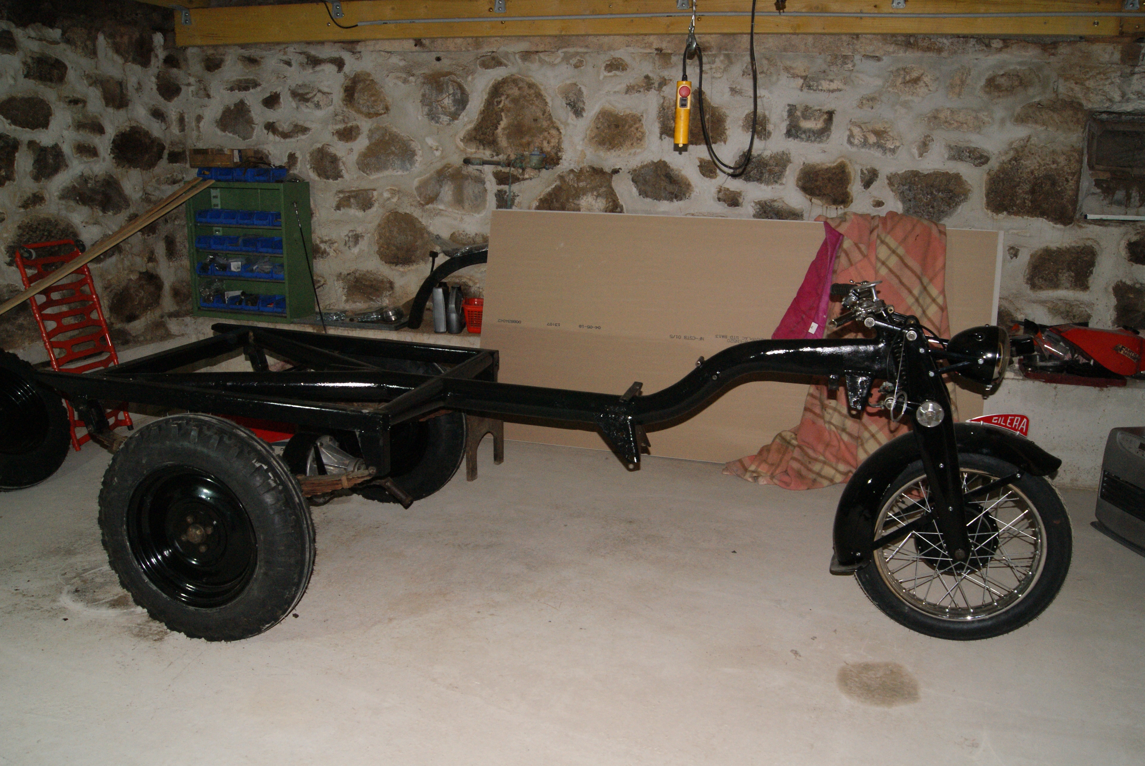

eh bien voilà, j'ai remis la bête sur ses roues et un coup de peinture sur le châssis.
ça commence à prendre tournure ...
Le moteur est en cours de remontage; normalement, il devrait retrouver sa place fin Avril; tutto va bene
