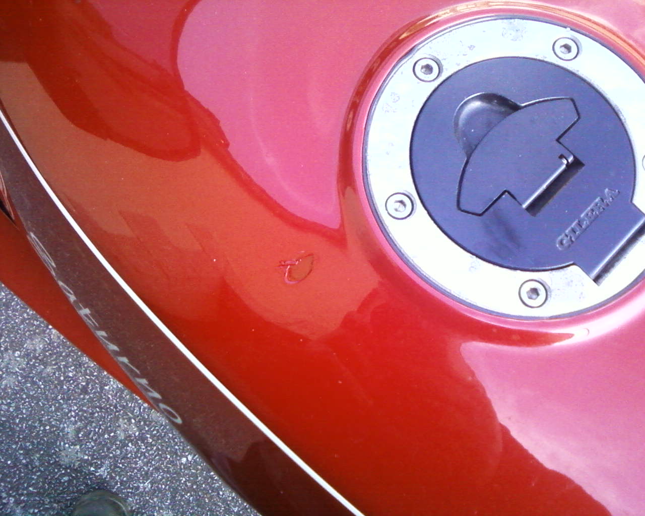

Bonsoir à tous.
Pour faire une retouche sur un poc que j'avais sur le réservoir de la Saturno, j'ai utilisé la peinture maquette Tamiya X7, que j'utilisais déjà sur les Ducati pour les éclats de peinture de carénages causés par les gravillons.
C'est pas trop vilain, la teinte est assez approchante.
Re: Retouche réservoir Saturno.
J'ai déjà fais ça sur d'autre moto, en noir nottament ce qui est bien avec cette peinture c'est que tu peu en ajouter des couches pour remplir le creux, mais il faut attendre que ce soit bien sec entre chaque couche, genre 10 /15 jours sinon ça plisse.
quand tu obtiens une surface presque comme celle d'origine. tu attend un petit mois que ça devienne bien dur, et là avec du Miror (le produit pour les cuivres) qui est un liquide à polir tu frotte doucement avec un chiffon doux ça va t'atténuer le raccord et le fondre dans l'ensemble si tu te débrouille bien ça se verra à peine. tu fini le tout au polish normal.
Bien sûr il ne faut pas déborder avec la peinture.

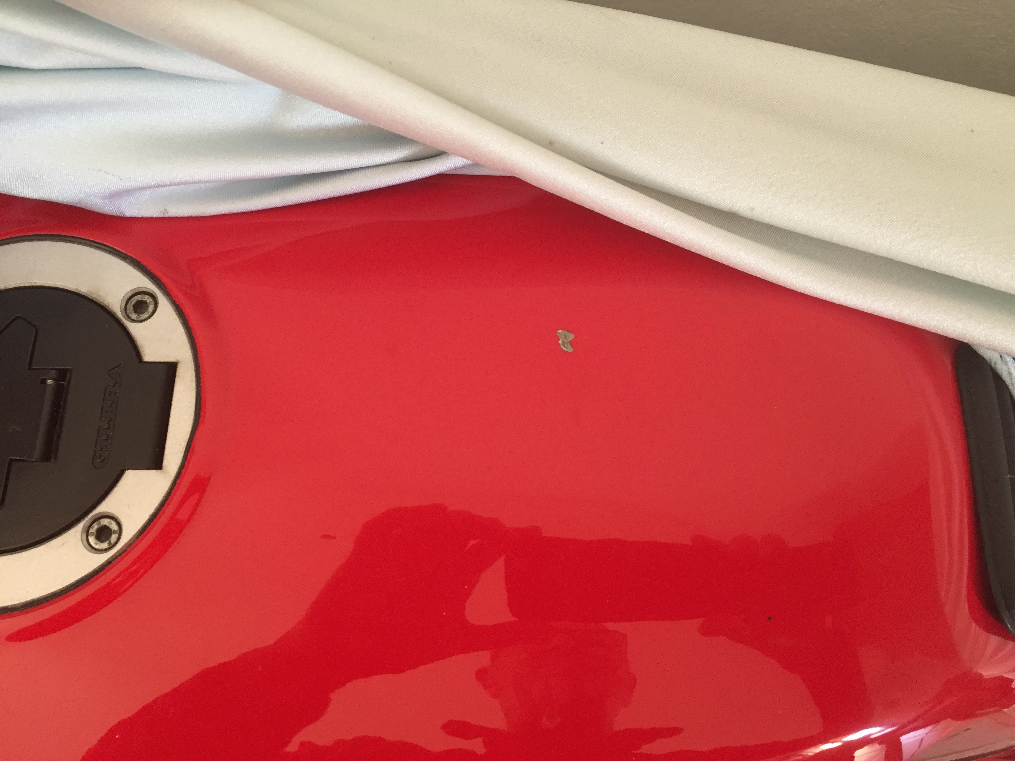

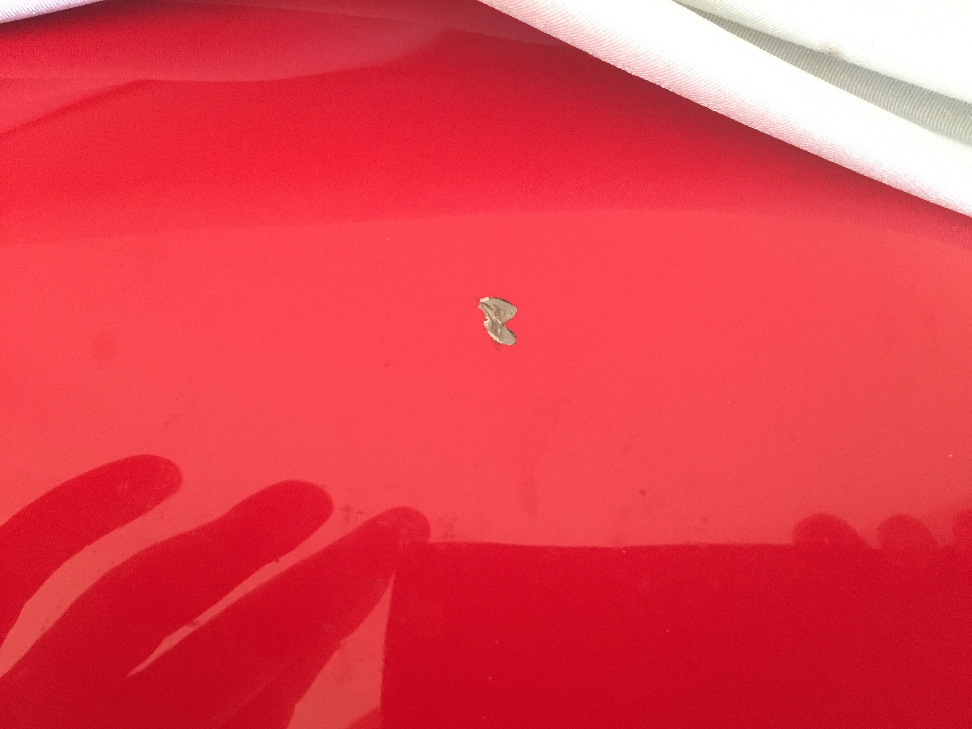

Moi aussi comme j'ai un peu de temps !
- reservoir sat 2.JPG (1.99 Mio) Vu 21248 fois
- reservoir sat 1.JPG (1.24 Mio) Vu 21248 fois
Ma voila bien il va falloir que je fasses aussi une photo du désastre
