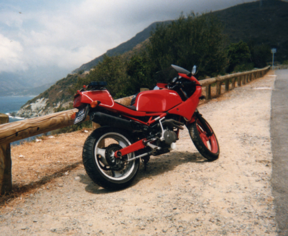

Juste parce que je viens de retrouver la seule photo ou on vois le montage, c'est ma première saturno en Corse en juillet 1998 avec la roue de Nordie équipé d'un Bridgestone de 160X60, le seul truc à faire c'est faire tourner 2 bagues et écarter le pot d'échappements. Bon après le boudin frotte un peu sur la chaine mais ça fais la rue Michel quand même. Ah autre chose il faut modifier la fixation de la bride de l'étrier de frein en changeant la chape pour en monter une en fourche.

Pousser la coquetterie a assortir le filtre à huile à la jante ..... :mrgreen:
Re: Roue AR NW / Saturno
Tiens je l'avais même pas remarqué celle là. Le filtre il doit venir de chez Leclerc ou d'un centre auto. :P
T'aurais justement pu les peindre pour les assortir au reste! 8)
Quand ça m'est arrivé de perdre mon temps à ce genre de détai,l le filtre je l'ai peint en noir parce qu'il était bleu. Mais il fallait vraiment que j'ai du temps à perdre. :mrgreen:
