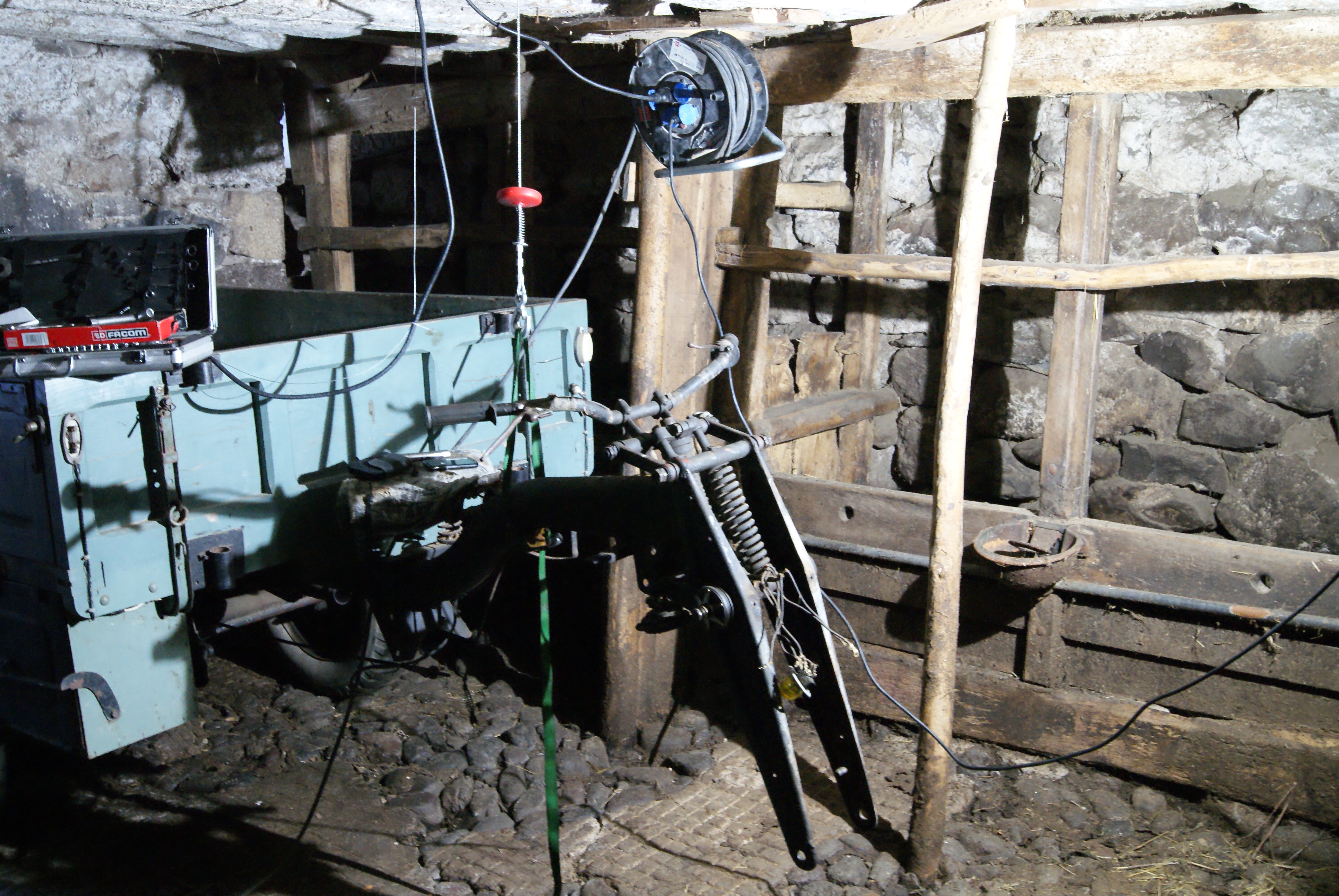

DémontageMercurio 002.JPG (3.5 Mio) Vu 63822 fois
Re: RESTAURATION GILERA MERCURIO
La caisse à l'air en bon état, dû moins sur la photo. C'est le cas?

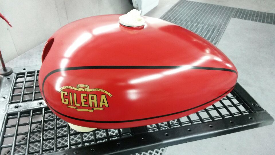

voici le premier pas de cette resto; un bô réservoir :
Wouaouh!!! :P

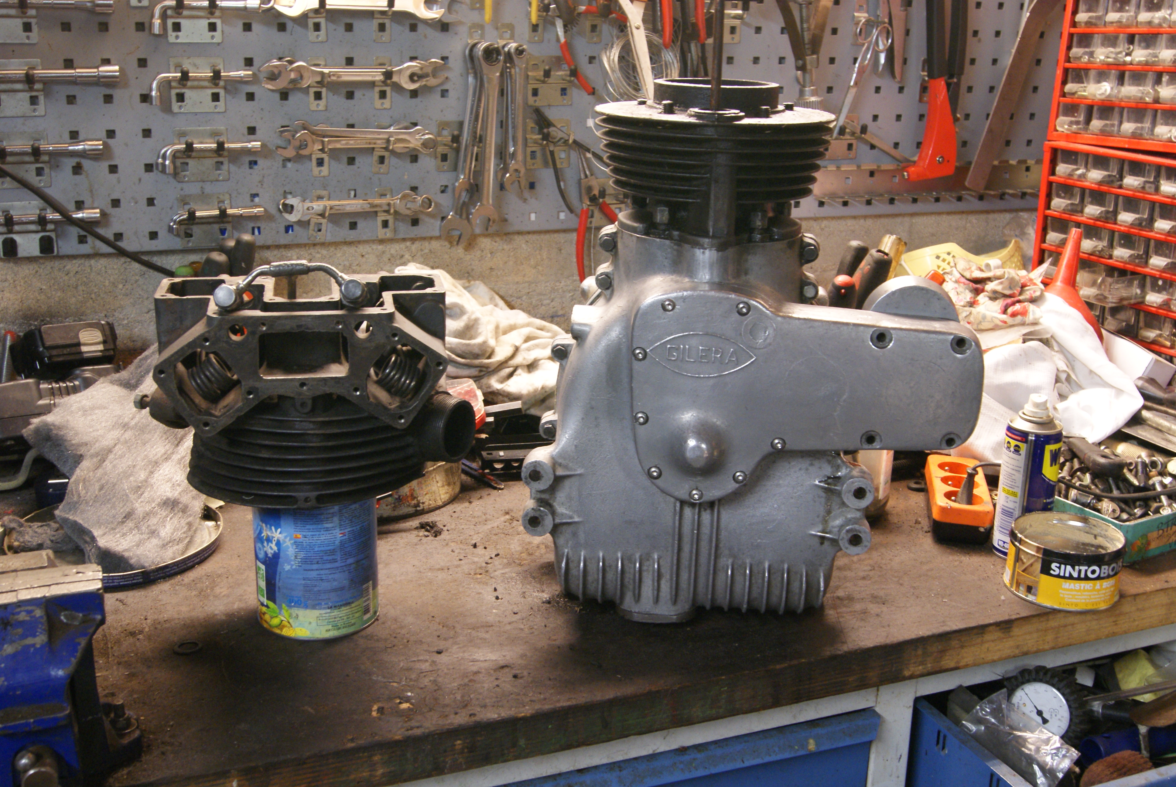

je suis dans la phase de nettoyage des pièces; tâche ingrate. :x
J'ai bien fait de démonter tout ça; le conduit d'huile de la lubrification de la culasse était bouché ! Au niveau des "Banjo", il a fallu que je prenne un forêt avec la perceuse ... :shock: Le moteur n'aurait pas tenu longtemps.
Je ne parle même pas de l'absence des joints ! Je comprends mieux l'état du moteur : il baignait dans l'huile.

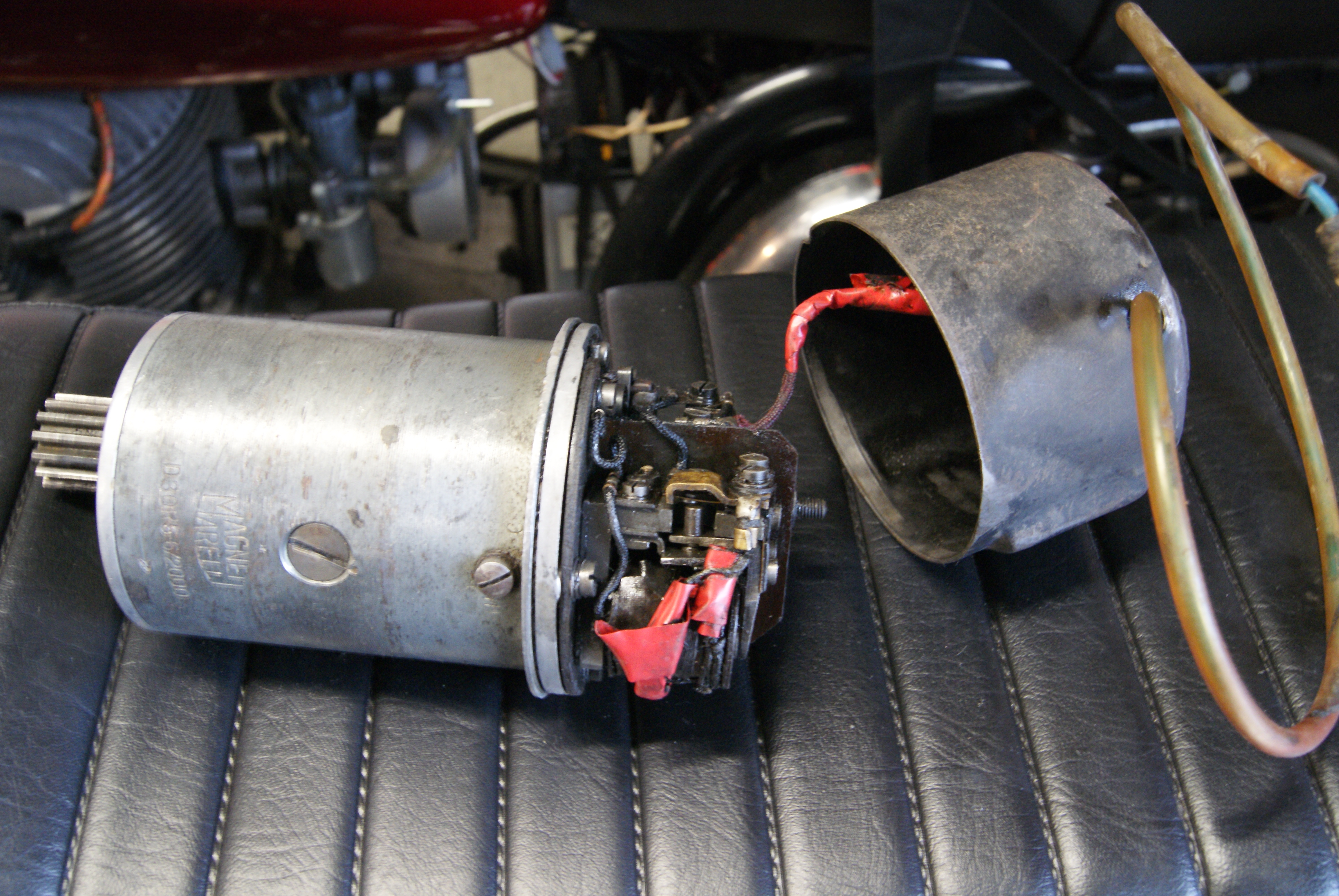

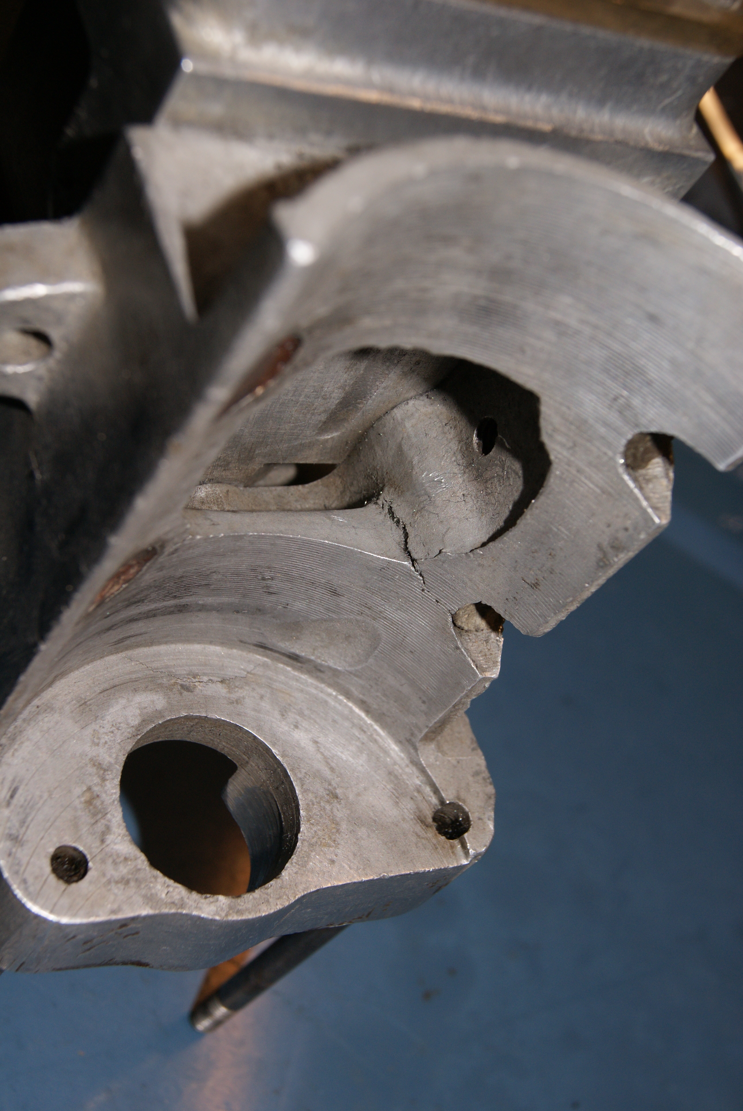

- Fissure sur le corps de la dynamo :
NettoyageAllumage 004.JPG (2.74 Mio) Vu 63737 fois
- Magnifique branchement :
NettoyageAllumage 001.JPG (3.31 Mio) Vu 63737 fois
Bon, c'est sûr la moto marchait; mais je ne suis pas sûr que la charge fonctionnait. Je vais faire réviser tout ça chez un spécialiste; j'ai un peu peur du tarif :( :(
La dinamo n'est sans doute pas spécifique tu peut peut être en trouver une identique en bon état.

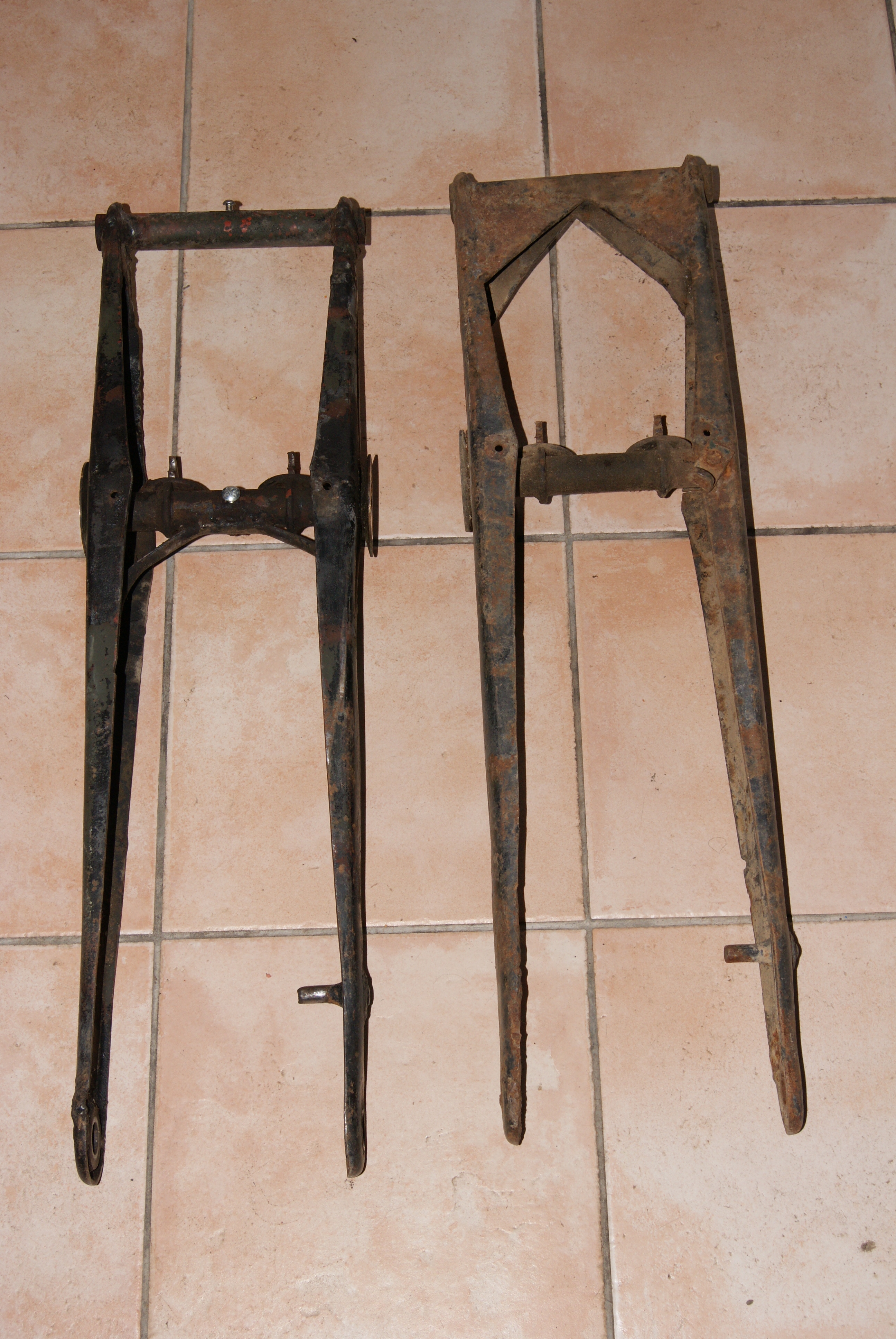

après inspection de la fourche, on peut constater un nombre important de soudures et autres fissures ... Pas glop. Dans les pièces récupérées avec le Mercurio, il y avait une autre fourche. Globalement, elle présente mieux et possède pas mal de renforts bien intégrés MAIS elle est tordue ! :evil:
Maintenant, il faut faire un choix : redresser, reprendre quelques détails sur l'une ou meuler et reprendre quelques soudures sur l'autre;faut réfléchir ... :?:

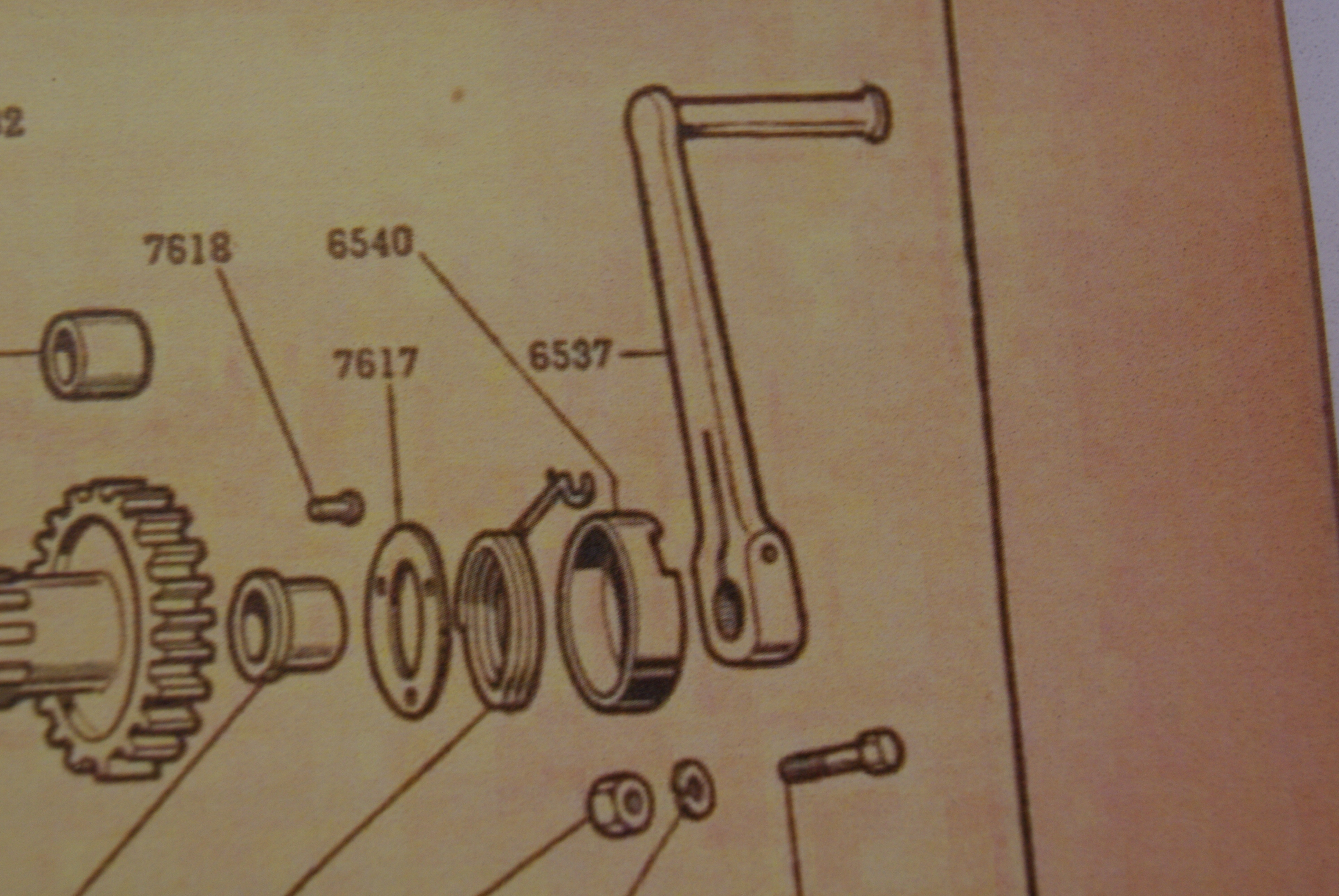

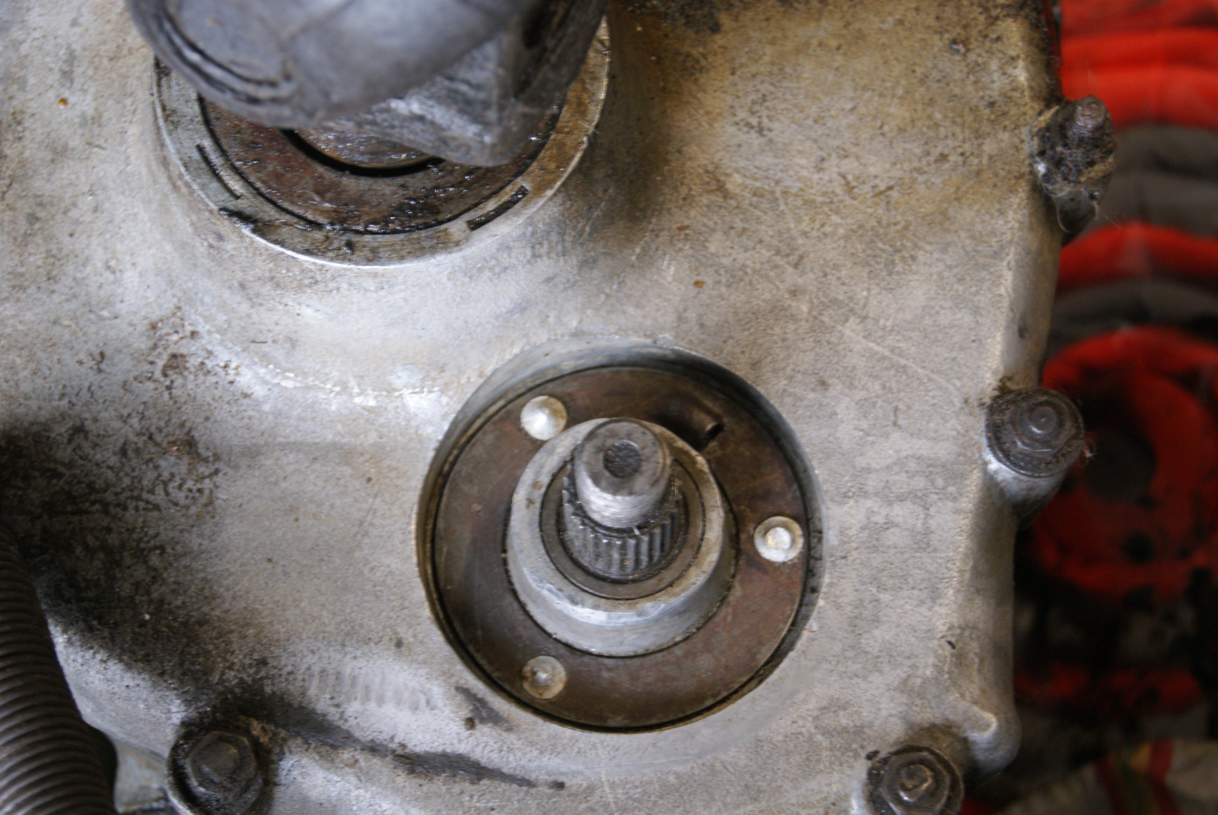

Il manque le ressort de kick et sa cage; pas simple de refaire cette dernière ............ :o
C'est sur la doc, la pièce "6540"
KickMercurio 006.JPG (2.67 Mio) Vu 63700 fois
KickMercurio 005.JPG (3.13 Mio) Vu 63700 fois

Message par Lolo15 »
Y'a peut-être un truc à creuser : le diamètre du logement fait 64 mm, c'est pile-poil le diamètre de certaines "scie cloche" .................... A voir :P
Le ressort, il y a des spécialistes qui en refont , ce n'est pas trop cher. Quant à la pièce 6540, elle n'a pas l'air très compliqué à usiner, ça à l'air d'être une grosse rondelle avec un coup de fraiseuse.

Ta fourche ressoudé de partout c'est sans doute parce qu'elle à beaucoup servie, le métal est fatigué la remonté n'est pas la meilleur idée en plus si tu meule les soudures tu va les affaiblir. A mon avis le mieux est de redresser l'autre il faut le faire à chaud pour éviter les déchirures de métal, trouve un mec qui redresse les cadre en alu ils ont des fours.
Après test, la dynamo fonctionne. Juste à changer le pseudo-régulateur;un équivalent est dispo en neuf chez Jawa ! :D
Pour la fourche, il faut peser le pour et le contre; je vais la faire voir à un expert qui réalise des cadres et autres spécialités pour les motos.

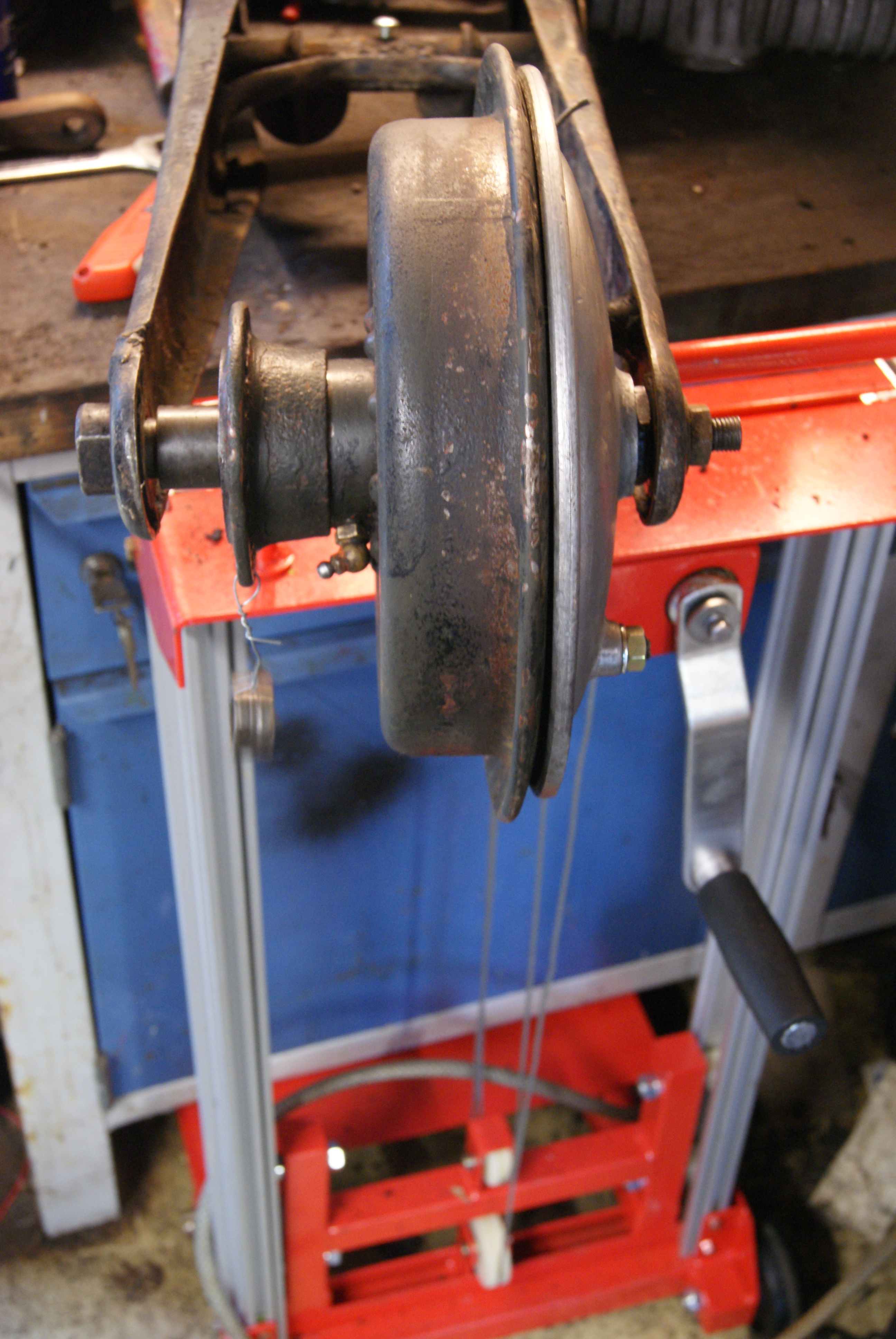

de plusieurs avis, je vais garder la fourche qui était sur la moto. Il va falloir la revoir car en plus d'être pleine de soudures, elle est trop fermée au niveau de l'axe de roue: Je ne peux pas y glisser la deuxième entretoise... :x Il y a 1 cm de moins avec l'autre fourche.
Je vais amener tout ça chez un spécialiste;travail délicat.

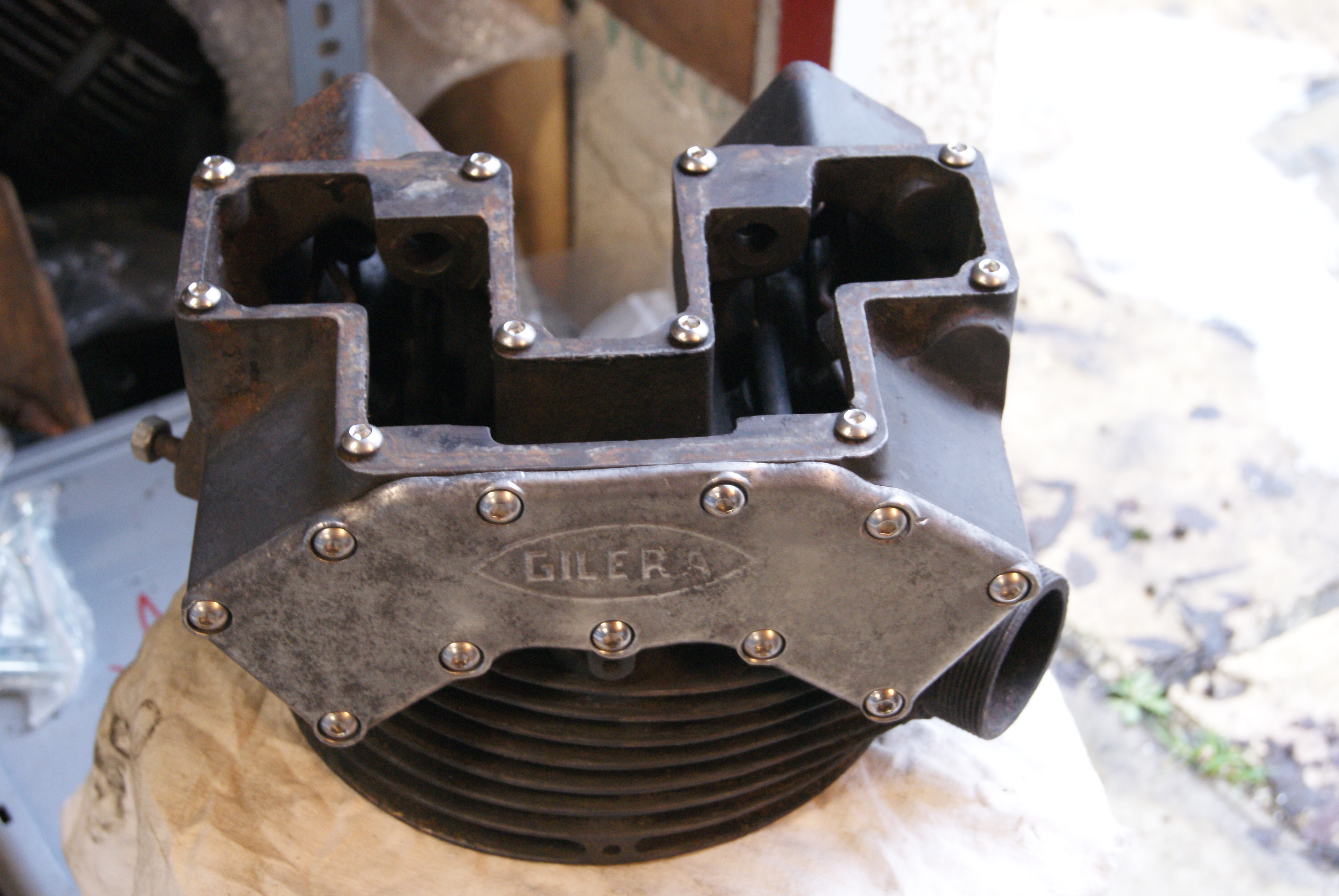

ça bricole un peu : il a fallu que je raccourcisse les 29 vis qui maintiennent les couvercles de la culasse; c'est long ...
Normalement, si le temps le veut bien, j'amène ma fourche et le support de dynamo chez THE soudeur ! :D Après ça, epoxy.

Belle pièce cette culasse, apparemment il y a de la place pour régler les culbus. :)

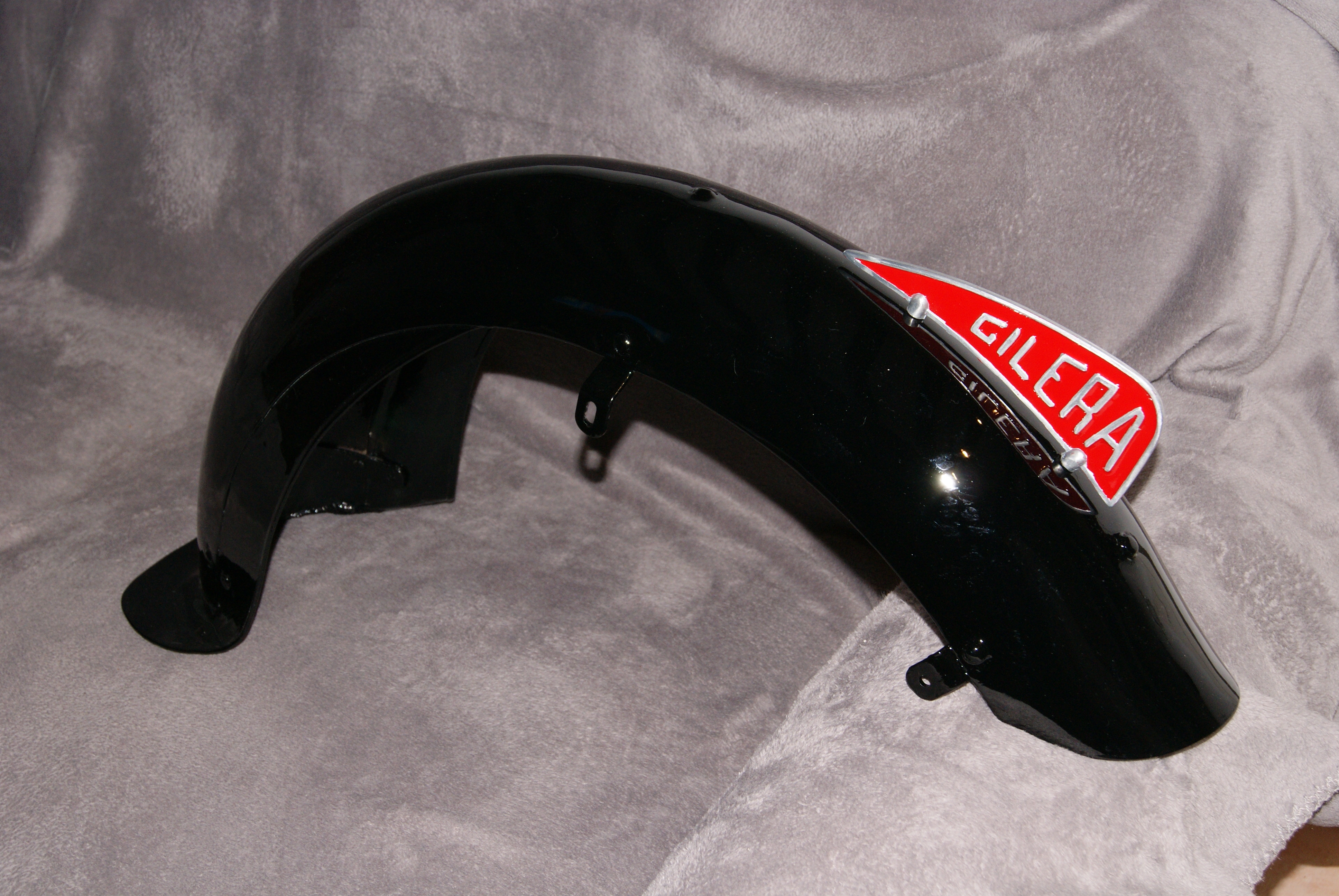

Bref, les fourches sont revenues du sablage pour confirmer, ou pas, le choix de garder celle qui était sur la moto; verdict, dans la semaine. :D
Pendant ce temps, quelques pièces reviennent de la peinture, eh, eh ..................................................................

Ah je viens de voir la photo du garde boue. :cry: c'est joli, le problème c'est si en roulant tu tombe sur un agent un peu sérieux il va te faire démonter sur place la plaque Gilera.

oui, il me servira pour mes p'tites courses ! Quant à la présence de la flèche sur le garde boue, les pandors cantaliens sont certainement plus cool que leurs collègues de la RP ...
