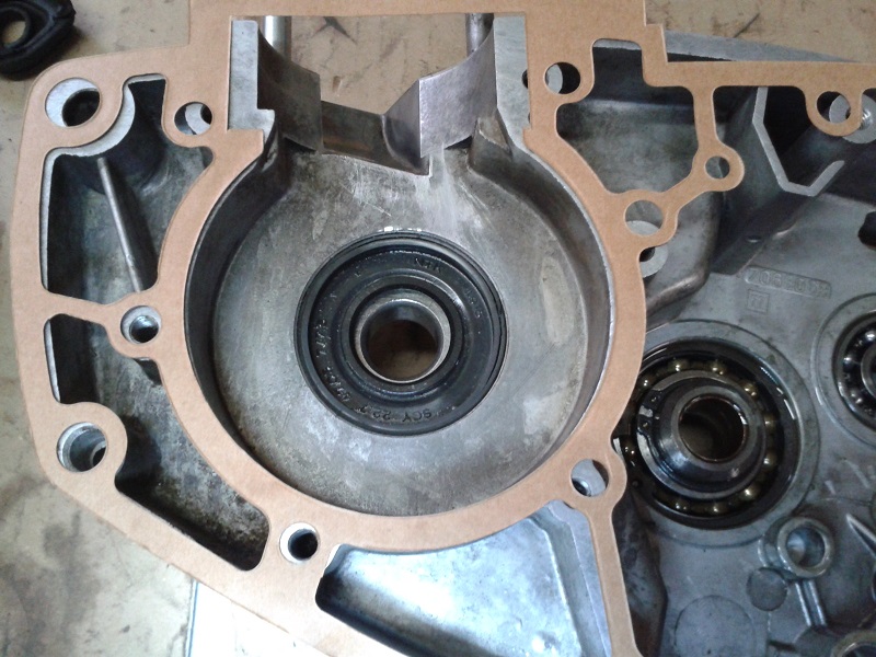

Juste un petit mot ......mais certains sont-ils déjà au courant....(je suis nouveau dans le 50 5V)... que la pochette de joint "Athéna" ne correspond pas , en tout cas pour le joint central ! Y a-il deux types de carters :?:

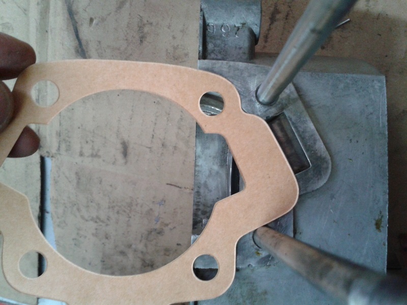

Les différences pour les joints sont si minimes, que c'est impossible de les distiguer sur la photo. 5 mms entre deux trous, entraxes des goujons différents ( diamêtre du puit de cylindre plus grand). Pour la cloche, tu n'as pas le circlip de maintient...c'est bien différent, ça confirme qu'il y a deux montages.
J'ai deux autres blocs, je vérifierai l'entraxe des goujons; quoiqu'il en soit j'ai due me refaire les trois joints (embase, central et carter embrayage).

En fait, il (joint central) ne va pas un peu partout ...certains trous sont décalés de quelques mms quand d'autres sont bien en face ... c'est très visible pour les trous autour du carter pompe.
je veux bien que tu regarde sur ton moteur.
J'essaierai de faire une photo.

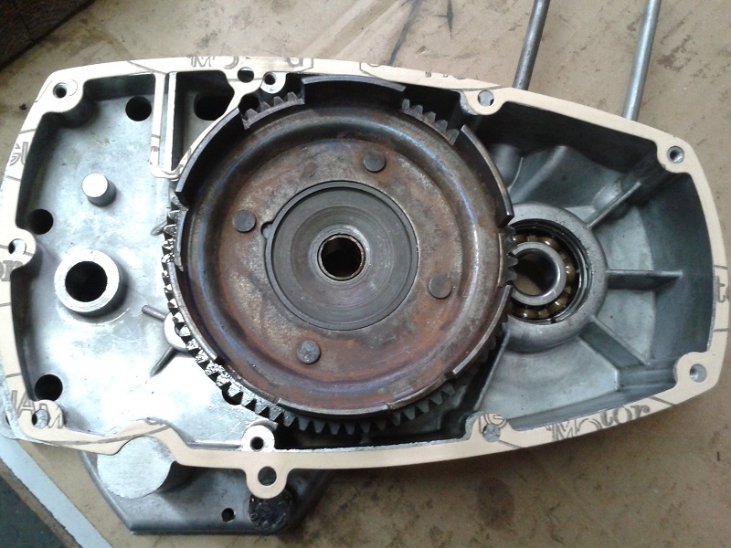

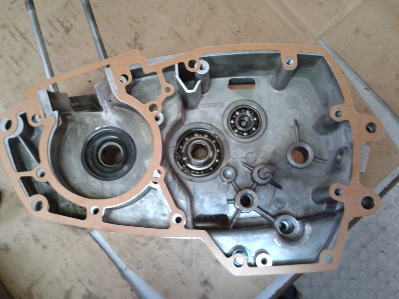

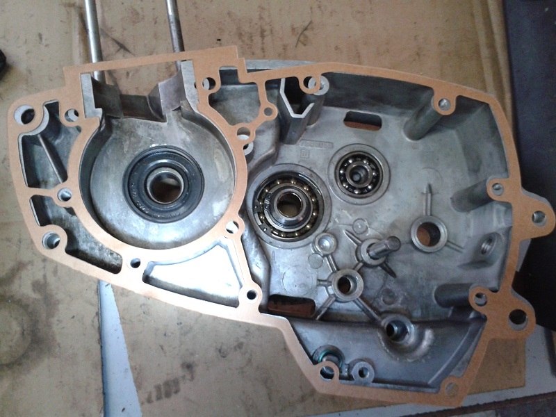

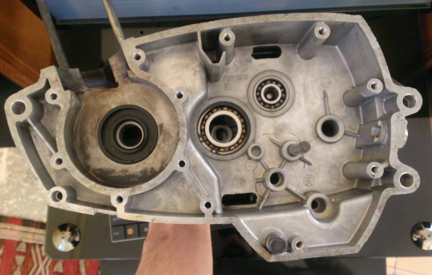

Re: Pochette de joints 50 5V
Photos joints de carter Gilera 50 5V trial

ouch. à mon avis ton moteur a rétréci avec le temps.

Conclusion.
Après observation via skype et comparaison des joints, c'est la pochette 8500020 qui va sur le moteur de Lévrier noir.
Reste a définir quand a lieu le changement mais il semblerait que la date charnière se situe entre 75 et 78.
Sinon, les moteurs 4 5 et 6 vitesses d'avant 75 vont avec la pochette 8500020.
