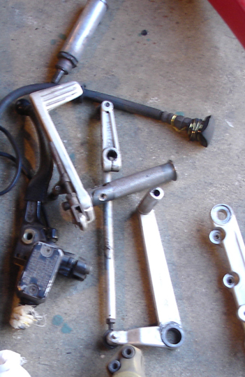

Bon d'accord, c'est donc bêtement maintenu dans un taraudage unique, donc une embase pliée ou un morceau d'alu et 3 coups de lime plus une vis pour fixer le tout et on peu fixer les cale pieds qu'on a trouvé au coin de la rue.

Oui mais faut faire joli,mon chère, la filière c'est du 10 150 je crois bien.
D'autre part ce n'est pas si simple que tu le crois Lilian, les reposes pieds servent d'axe aux pédale
Et la tige n'est pas en alu mais en bon acier bien costaud et c'est pour cette raison que les platines se tordent quand on tombe
A part ça il y a y truc qui me gonfle vraiment c'est que je ne trouve pas pourquoi je n'arrive pas à intégrer une photo, alors je vais vous rajouter un sujet qui sera juste une photo si quelqu'un arrive à la placer merci.

J'ai posté une réponse a côté de ta photo.
Evidemment que ce devra être en acier, les vis en alu ça tient pas.
Il y'a aussi la possibilité de tarauder l'axe d'origine mais on ne pourra alors plus revenir en arrière.
En fait l'histoire de la pédale impose de placer une entretoise autour de la vis de fixation et éventuellement un graisseur pour bien faire.
Si ce n'est pas le cas je placerais même une bague en bronze dans la pédale afin de stopper son usure.

Ah oui, on peut aussi prévoir une vis de sécurité qui pétera en cas de choc violent.

Bon ça y est j'ai compris pourquoi ça n'allais pas on supprime l'autre post et ça repart sur celui là.
Donc Lilan ecrivait à la vue de la première photo.
IL faut donc respecter le filetage ainsi que le diamètre et la profondeur de la portée de la pédale de frein.
Côté sélecteur c'est comment?
je lui ai répondu c'est pareil. Donc Photo, on vois un repose pieds d'origine en haut sur la deuxième.
Et on vois la bague en bronze sur le sélecteur.

- Cal pieds droit.jpg (289.88 Kio) Vu 28138 fois
Re: repose pied saturno
J'ai pas supprimé, j'ai fusionné, tes photos et nos commentaires sont au dessus.
Les cotes mon ami, les cotes?
Laurent qui nous a réalisé les embouts de guidon et les corps de pompe m'a fait savoir qu'il avait déjà réalisé ce genre de travail.
