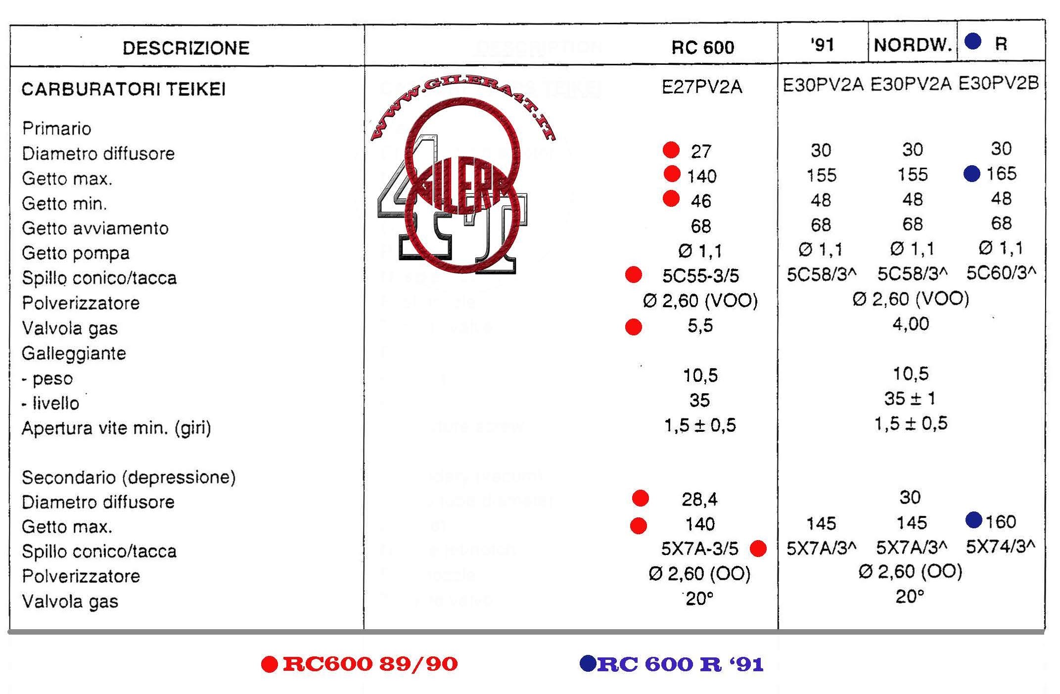

réglages carburateur TK
TEIKEI GILERA-page-001.jpg (390.38 Kio) Vu 10801 fois

Bonjour Juju, je vais démonter mon carbu, et après remontage  je voudrais connaître les réglages de base des vis de réglage est ce que tu as ça ?
Rc600 de 1995 ! Si si c’est sur la CG 🤨
