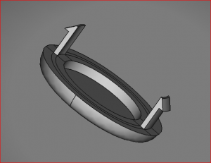

J'ai modélisé le bouchon moteur qui est positionné sous le rotor (devant je ne sais plus quel capteur monofil) :
Je n'ai jamais eu celui d'origine entre les mains, donc j'ai du faire différents tests pour avoir des côtes correctes. Pour l'instant, je suis arrivé à quelque chose comme ça et après une bonne balade, le bouchon ne s'est pas fait la malle :

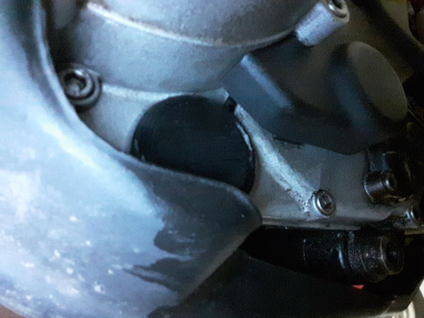

Sur le moteur, ça donne ça (désolé pour la qualité de la photo, puis c'est tout cracra autour ^^) :
Je mets en pièce joint le fichier au format FreeCAD, si ça peut intéresser. Si je dois le réajuster, je mettrai à jour la PJ. Le bouchon flotte un peu mais se clipse bien :
Bouchon format FreeCAD
Bouchon format 3mf

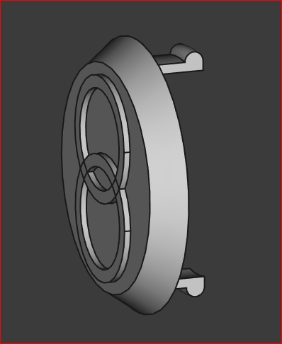

Edit : Une autre version qui a un logo, qui tient mieux et qui ne casse pas quand si on l'imprime de manière à ce que les pattes soient à l'horizontale.
Bouchon avec logo format FreeCAD
Bouchon avec logo format STL

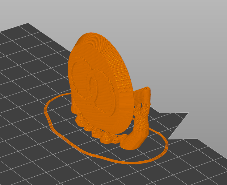

Le gcode avant l'impression :

Ha, il devait tomber au premier automne de la moto, avec les feuilles :D... Ou alors il n'est que sur les Saturno et pas sur les RC/Nordwest peut être ?
J'ai fait une impression en PETG noir (je ne fais pas l'ABS, je n'ai pas de local dédié pour l'imprimante), ça tiendra largement la chaleur. Par contre, je l'imprime face vers le bas, du coup pas d'ironing (finition lisse), alors la finition n'est pas top, mais elle est rapide et avec juste un chouillat de support à enlever. Faudra que je teste en la positionnant autrement peut-être... sinon, un coup de peinture acrylique avec sous couche, ça le fera bien :)
L'essentiel, c'est que je ne ramasse plus n'importe quoi dans ce trou (bon, essentiellement de la saleté et des gravillons pour ma part). Et puis que ça protège la cosse électrique occasionnellement :p

Bien, d'origine il a une surface légèrement granuleuse et il est un peu fragile.

Quand tu dis fragile, ce sont les pattes d'accroche qui pètent ? (si c'est bien comme ça qu'il tient ?)
Il faut que je prenne du PTEG CF (avec du carbone) qui aura une meilleur tenue dans le tenu et que je testes des impressions avec. Peut être qu'il me faudra encore ajuster les pattes de fixation...

Sinon tenter de mettre une troisième patte pour qu'il tienne bien ?!  :roll:

3 pates ne servirons à rien il n'y a que deux logement pour les bloquer, regardez bien comment c'est fait dans le trou ce bouchon à une position précise. et il doit ce perdre ou casser parce qu'il est mal remonté.
Mais de toute façon il n'est quand même pas solide.

le mien avait une patte cassé et tenait avec de la pate à joint de carter
je l'ai remonté pareil

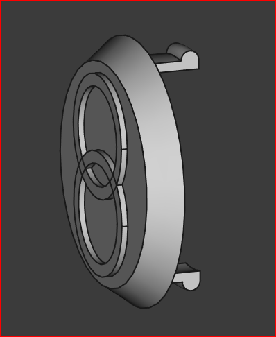

J'ai mis une autre version que j'ai imprimé et posé depuis le début d'année et qui n'a pas bougé malgré la chaleur et les vibrations  :D (imprimé en PETG noir)
