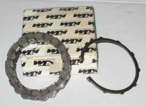

salut, j'ai vu qu'elle ref: 584.40.026.000 dans ktm est bon. quelqu'un sait-il si la pièce vient avec le circlip ainsi que sur la photo que je joins à une lettre ?
merci
roulement sens unique avec circlip
