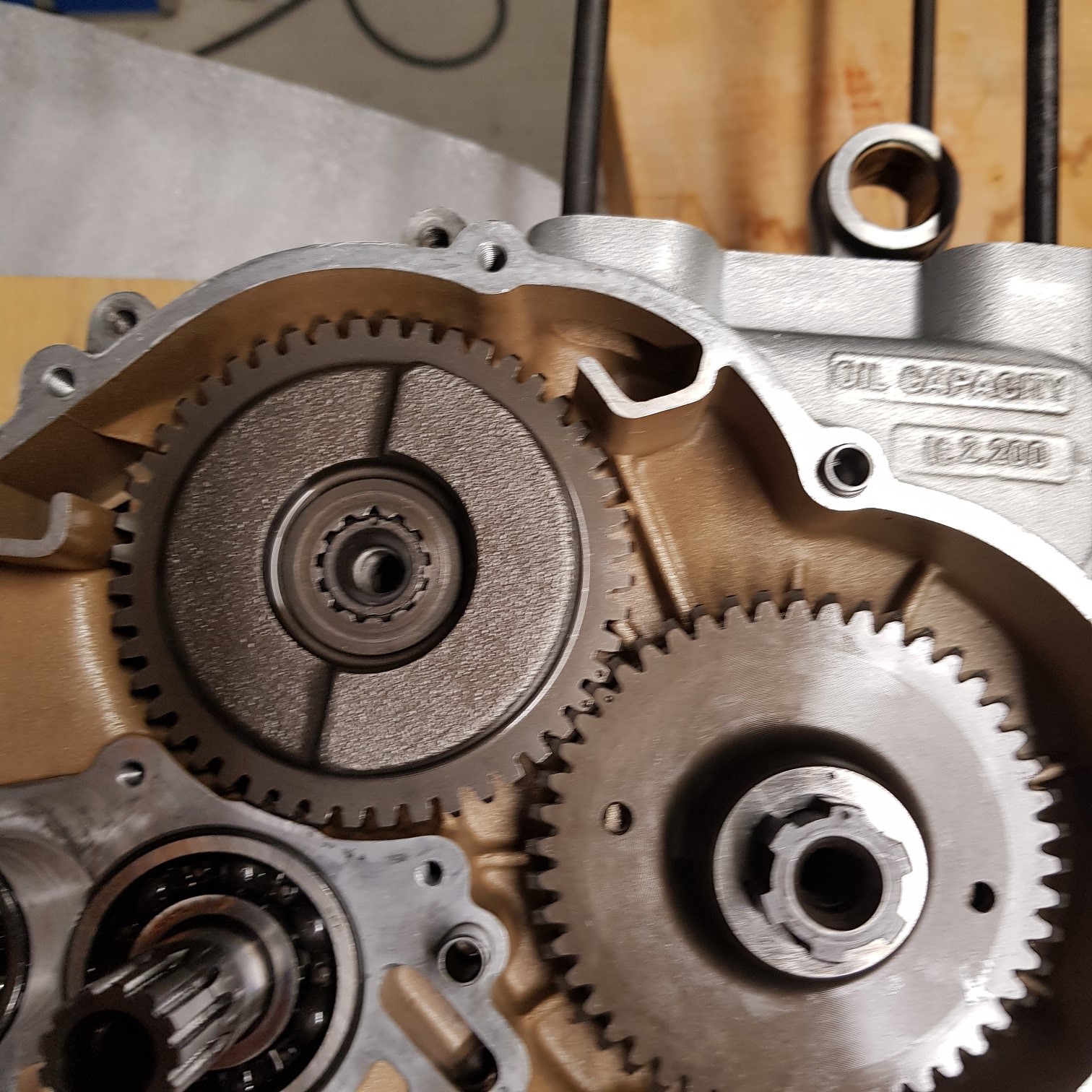

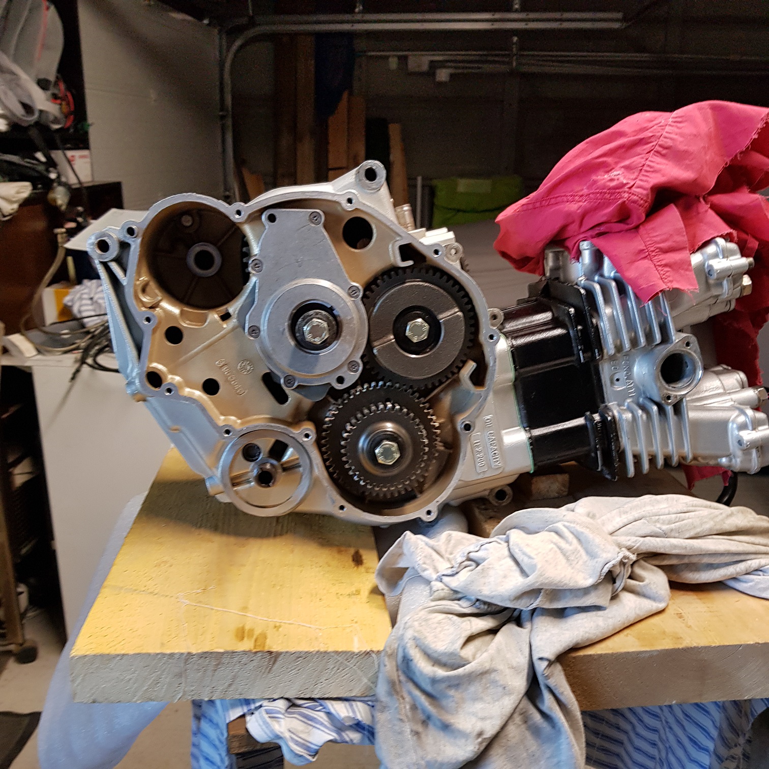

Mon carter moteur est refermé , mais j'ai oublié pour le repère de l'arbre d'équilibrage . il y a un point sur l'axe ( quand j'avais
pris une photo au démontage , la rondelle de fixation était dessus )
Normalement , les points sont en haut .. c'est pas çà ??
cbr900
Messages : 76
Re: Pompe à huile
Message par cbr900 »
Bon , à force de relire j'ai trouvé .. le point sur l'axe s'aligne avec la cannelure interne ( en forme de triangle ) du pignon . :D

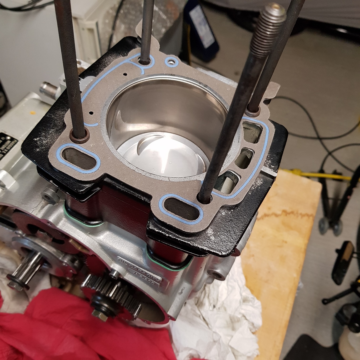

Re: Pompe à huile
Bon çà avance un peu , c'est propre  :D
Re: Pompe à huile
Tu as repeints les carters et cylindre?
cbr900
Messages : 76
Re: Pompe à huile

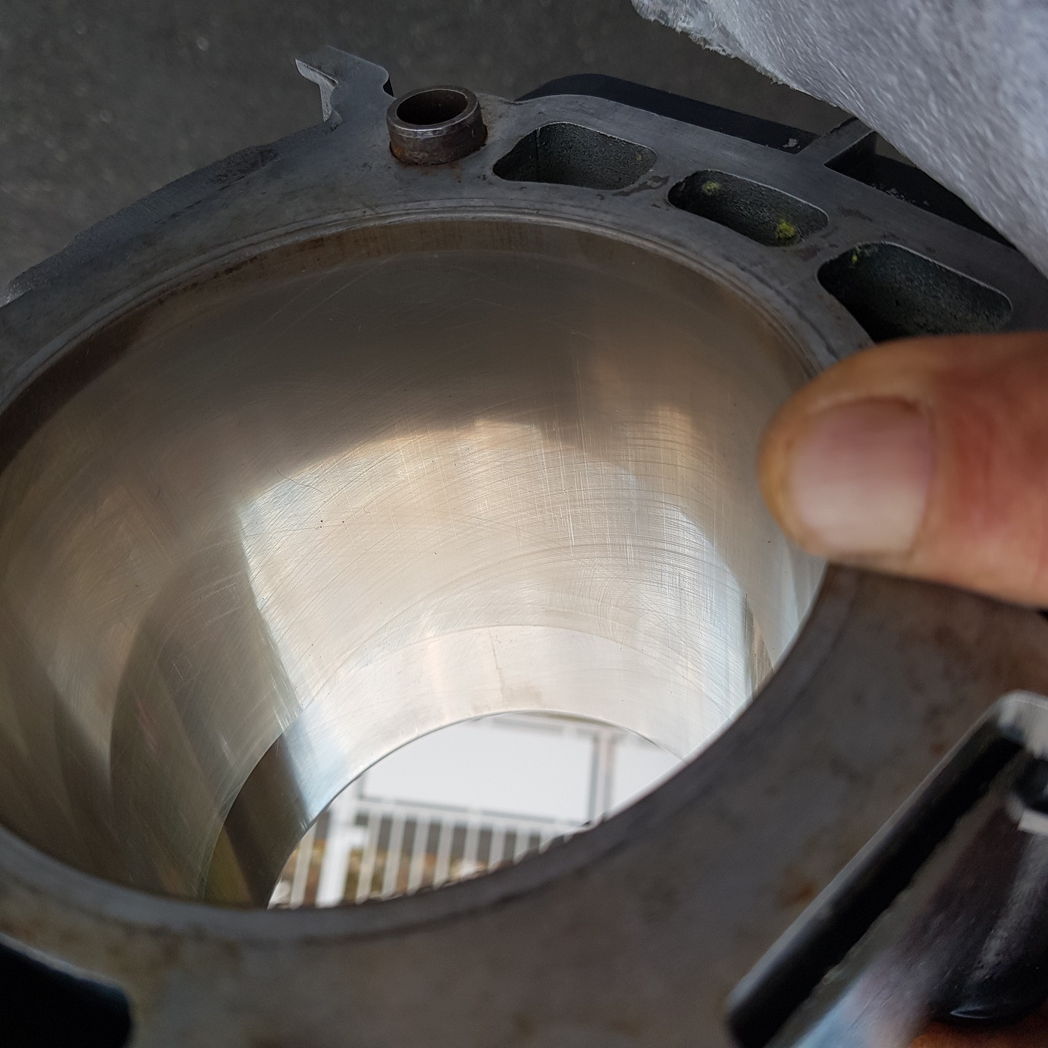

Non non , le cylindre viens d'un autre moteur . après un bon nettoyage , mais les carters sont vilains et je vais surement les peindre .
Re: Pompe à huile
Oui, on voit bien que le cylindre à tourné, il y a la marque des segments .
Re: Pompe à huile
Ok, mais tu as gardé le piston ou monté celui qui était avec ce cylindre?
cbr900
Messages : 76
Re: Pompe à huile
 Ah bah non , j'ai mis un ensemble piston cylindre ( celui de 15000kms ) c'est celui-là .
Re: Pompe à huile
Bien, je posais la question parce que j'ai fais l'erreur une fois, bon c'était il y a longtemps sur une auto. Une DAF 44 un flat twin de 850 cc et j'ai eu de sacrées remontés d'huile :mrgreen: ces remontés d'huile étaient tel qu'elles me noyaient les bougies :lol:
Mais c'était dans un autre siècle.

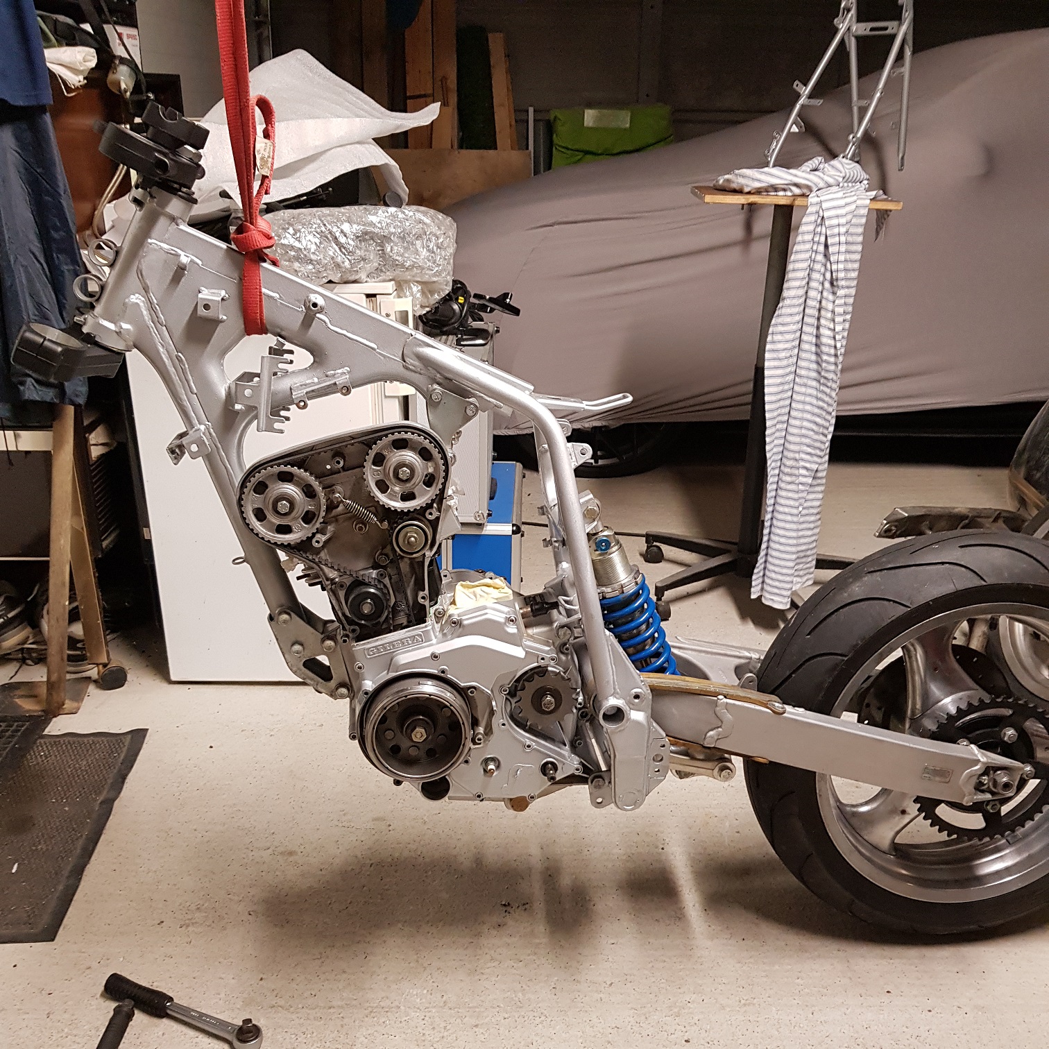

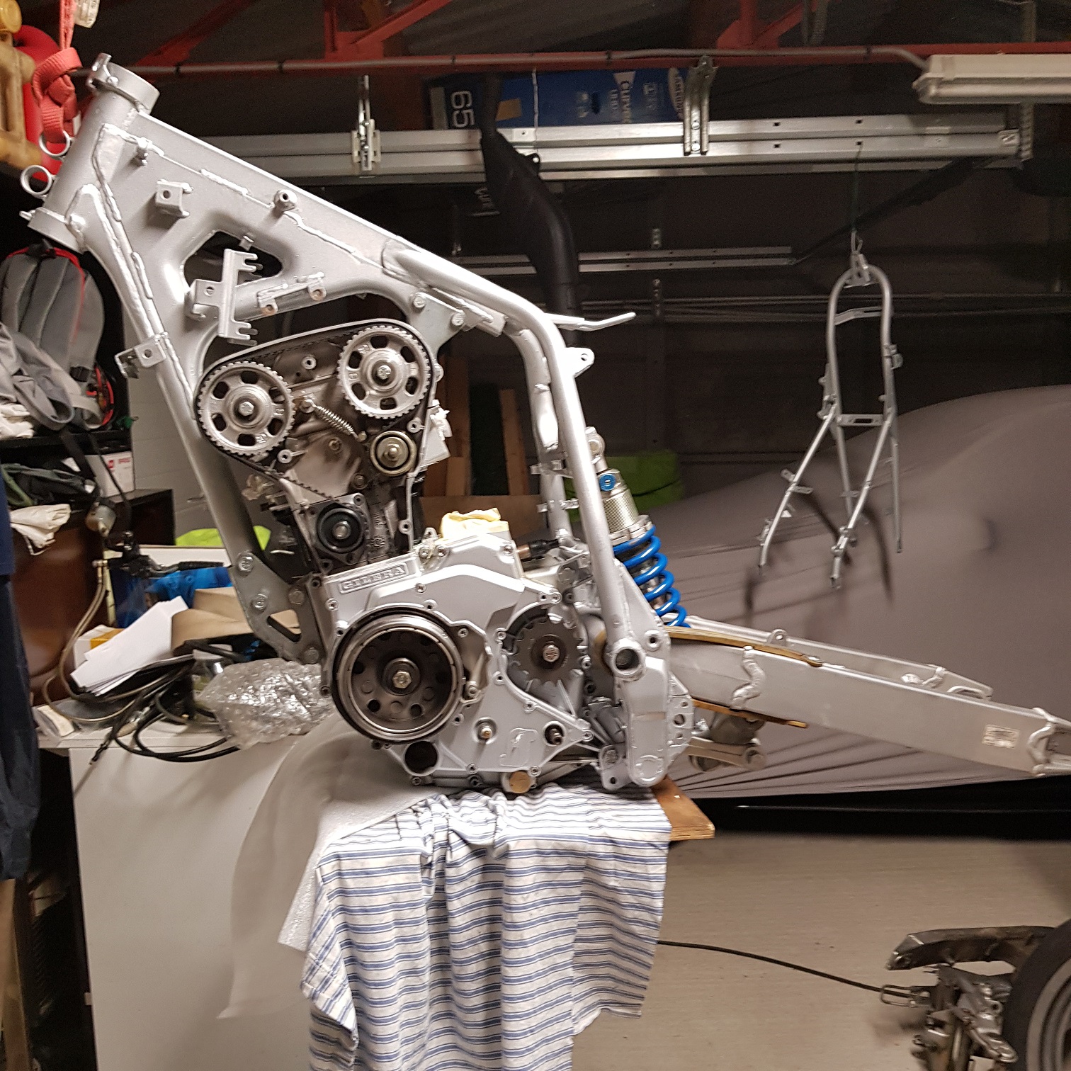

Moteur fermé , je suis dans l'attente de mes joints qui arrivent la semaine prochaine ..
cbr900
Messages : 76
Re: Pompe à huile

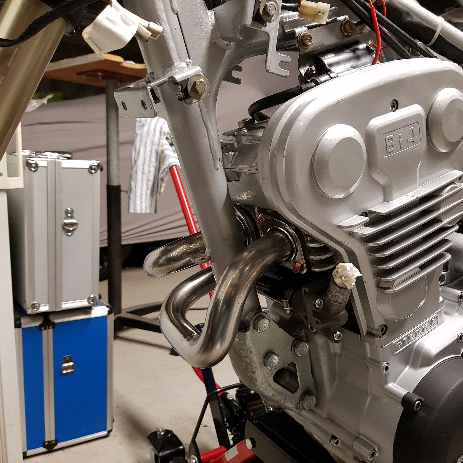

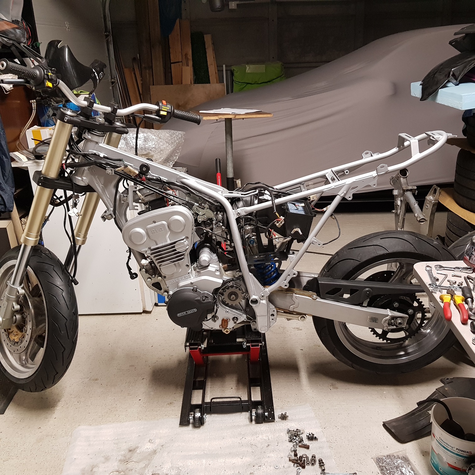

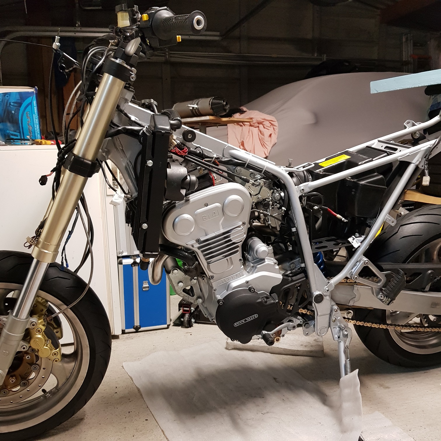

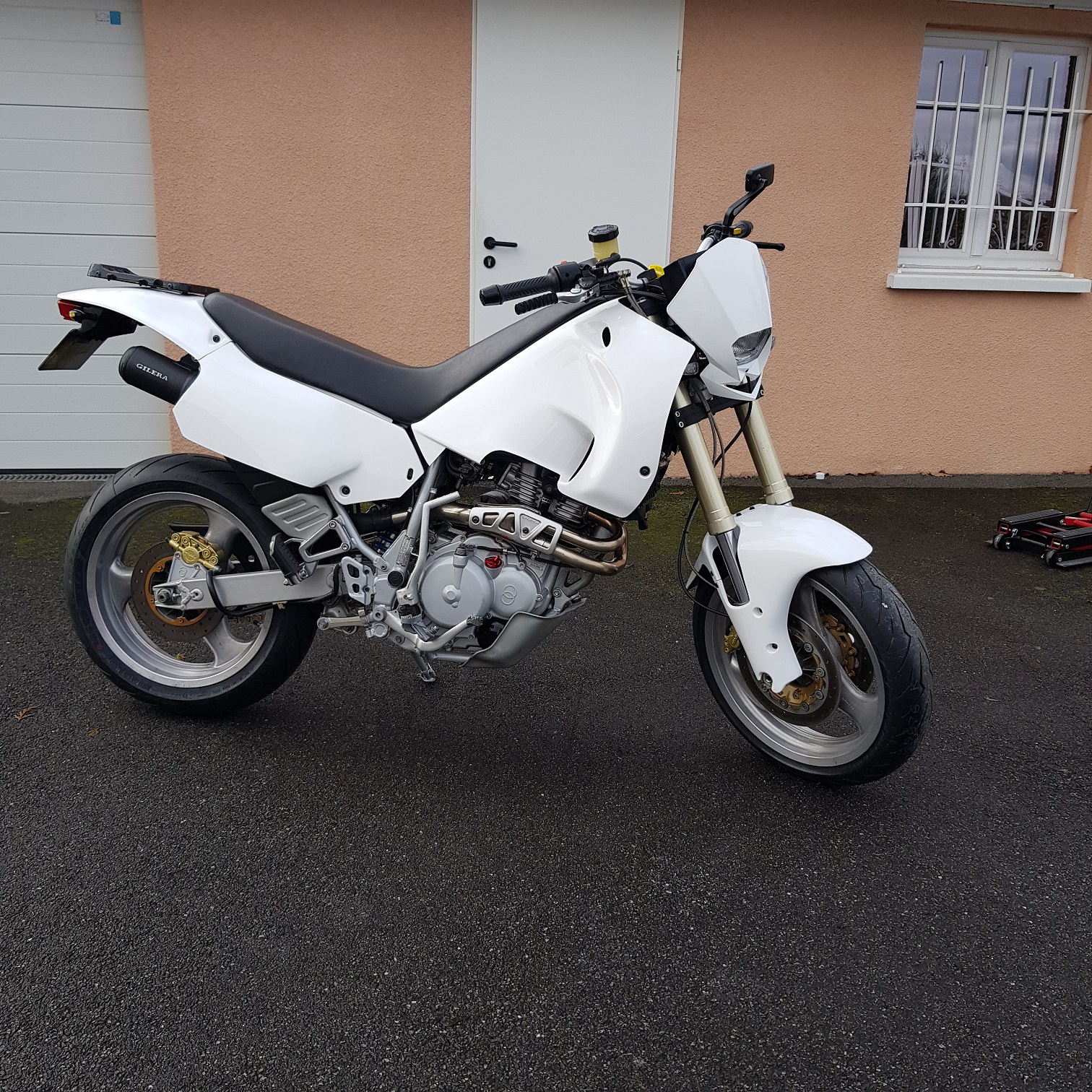

Meilleurs vœux à tous  :D
 De retour et moto remontée  :wink: ,  avec carburation et pot d'origine modifié .
encore une ou deux bricoles a faire .....
cbr900
Messages : 76
Re: Pompe à huile
 :D :D :D
Re: Pompe à huile
Superbe, quel boulot !
Re: Pompe à huile
Y a pu qu'a attendre les beaux jours. C'est quoi l'amorto ?
cbr900
Messages : 76
Re: Pompe à huile
Merci , Pour l'amorto  j'ai pas trouvé ?? . Je pense à un EMC .
Re: Pompe à huile
Ah oui, ressort bleu, ce n'est pas impossible !
Re: Pompe à huile
c'est même carrément Emc
