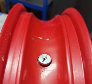

Pffff..de retour après quelques jours dans la Creuse, 1 bars de perdu par la roue laissée dans mon atelier en 5 jours...
Rdv le 22 pour leur faire démonter le pneu ensuite je ramène tout ça en pièces chez moi et je regarde tranquillement et sérieusement puisqu'ils n'en sont pas (plus !) capables.
Au tél le gars m'affirme avoir changé la valve...mon cul oui, une valve neuve ça se voit !!
Messages : 7275
Explication possible le joint entre la valve et la jante, ou de la saleté entre cette valve et la jante, enfin un truc qui empêche que ça soit étanche. Surtout s'ils l'on changé.
Autre possibilité c'est ton pneu qui a soit un défaut soit un trou tellement petit qu'il est pratiquement indétectable.
À Part ça vraiment je ne vois plus.
Profite qu'elle est encore monté pour la tremper dans l'eau en entier et regarder ce qui ce passe.
Messages : 164
Possible que a valve soit en cause mais ça ne faisait pas de bulle là non plus.
Peut être une porosité dans la jante elle même ?
=> Les batons de la jante sont ils creux ? L'air sous pression pénètre t'il dans les batons aussi ?
Car je n'ai trempé le pneu dans l'eau que jusqu'à la valve (donc périphérie de la jante + pneu, secteur angulaire par secteur angulaire), donc pas controlé les batons eux même par exemple, et je ne veux pas mettre la roue entière dans l'au car les roulements et l'entraineur de compte tour sont encore montés.

Les bâtons sont creux et l'air est uniquement entre pneu et jante. La jante poreuse ...  :roll: ... vu l'épaisseur, c'est peu probable. Vérifie la portée et le joint de valve comme le suggère Franck.
Pour info, j'ai eu une jante de Saturno qui fuyait comme la tienne, j'ai tourné en rond un moment avant de m'apercevoir que le trou de la valve était ovalisé. J'ai rechargé avec une résine bi-composants et tout est rentré dans l'ordre.
La jante entière dans l'eau ... évite, d'autant que cela ne sert à rien vu que l'étanchéité se fait uniquement entre pneu et jante.

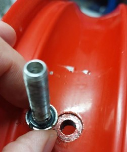

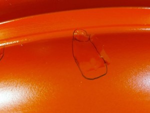

J'ai fait démonter le pneu ce matin.
La jante n'est pas très sale mais par endroit la peinture est fine et se détache, et le siège d'appui pour le joint torique de la valve n'est pas très lisse.
Je vais passer tout ça au 600 à l'eau, remettre un voile de peinture dans l'intérieur de la jante.

J'ai trouvé une valve métal 100% identique à l'origine ça me permettra de voir la taille à neuf du joint torique et j'en rachéterai alors un pour la valve d'origine (le torique y était trop déformé pour pouvoir le mesure fiablement), que je garderai en réserve le jour ou l'AR ferait des misères.
Messages : 7275
Tu peu déjà bien nettoyer la surface de contact, ensuite monter un joint légèrement plus gros (1 ou 2 10éme) ne fait pas de mal, c'est comme ça que j'ai réglé mon problème de fuite de carbu.
Ton problème sent le démontage inutile lords du remplacement du pneu et remise en place de la même valve sans changement de joint, le type t'assure qu'il a changer le tout mais il te ment.

J'ai déglacé les zones à l'intérieur de la jante qui le méritaient, remis un voile de rouge dedans, un voile de vernis, un peu de colle époxy bicomposant localement sur les zones louches de la partie centrale hors contact avec le pneu mais qui montraient une ou des porosités de surface.

Il est fort probable que cela vienne de la valve. portée/joint.   Essaies d'érraser proprement la portée du joint, on voit sur la photo qu'elle est un peu poreuse.
Messages : 164
Voir plus haut, j'ai acheté une valve complète neuve, et j'ai lissé la portée du Oring sur la jante.
Je récupère la roue remontée demain (valve neuve, pneu neuf et intérieur de jante nettoyé et lissé)
