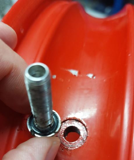

Suite le 22-08, après avoir les composants démontés sous les yeux

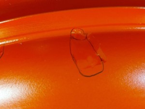

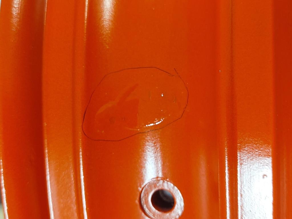

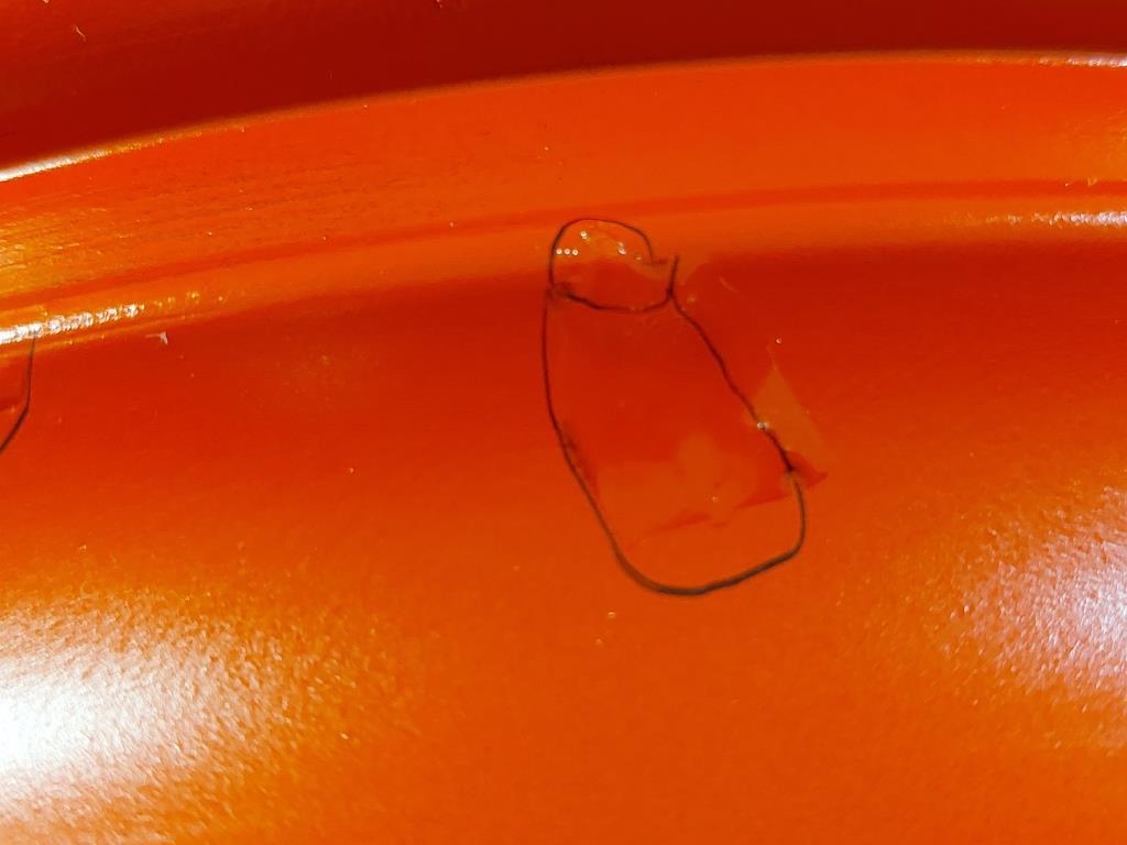

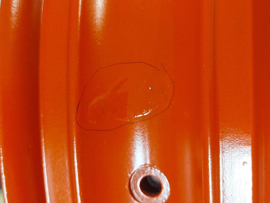

J'ai fait démonter le pneu ce matin.
La jante n'est pas très sale mais par endroit la peinture est fine et se détache, et le siège d'appui pour le joint torique de la valve n'est pas très lisse.
Je vais passer tout ça au 600 à l'eau, remettre un voile de peinture dans l'intérieur de la jante.
J'ai commandé une valve identique neuve et carrément un pneu neuf.
Si après ça elle perd encore de l'air j'en perdrai mon latin, mais j'en ai trop marre de chercher.
Heureusement le pneu était à -50% du prix habituel. Il y aura bientôt un pneu AV d'occasion "neuf" sur LBC !

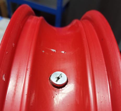

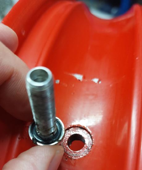

Tu peux éventuellement monter la valve avec un peu de pâte à joint ?!
J'ai trouvé une valve métal 100% identique à l'origine ça me permettra de voir la taille à neuf du joint torique et j'en rachéterai alors un pour la valve d'origine (le torique y était trop déformé pour pouvoir le mesure fiablement), que je garderai en réserve le jour ou l'AR ferait des misères.
- Messages : 7622
Tu peu déjà bien nettoyer la surface de contact, ensuite monter un joint légèrement plus gros (1 ou 2 10éme) ne fait pas de mal, c'est comme ça que j'ai réglé mon problème de fuite de carbu.

J'ai déglacé les zones à l'intérieur de la jante qui le méritaient, remis un voile de rouge dedans, un voile de vernis, un peu de colle époxy bicomposant localement sur les zones louches de la partie centrale hors contact avec le pneu mais qui montraient une ou des porosités de surface.
J'attends plus que la valve neuve et je ramène le tout au montage, peux plus mieux faire ensuite à part une prière... :D

Il est fort probable que cela vienne de la valve. portée/joint. Essaies d'érraser proprement la portée du joint, on voit sur la photo qu'elle est un peu poreuse.
Voir plus haut, j'ai acheté une valve complète neuve, et j'ai lissé la portée du Oring sur la jante.
Je récupère la roue remontée demain (valve neuve, pneu neuf et intérieur de jante nettoyé et lissé)
