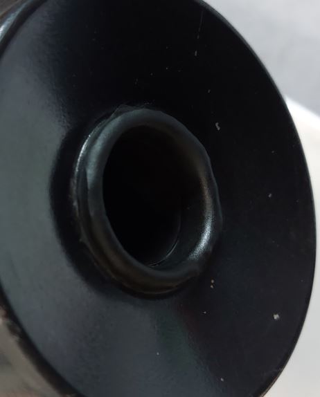

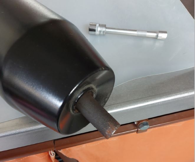

EUUUUHHH!!!! franchement je ne voit pas où ils auraient mis une chicane conique, j'ai bien étudié ce pot, il s'agit ni plus ni moins que d'un silencieux à absorption seul ses 25 derniers centimètres servent à étouffer le bruit et il n'y a qu un zig zag dans du tube perforé au milieux d'un matériaux isolant rien de plus, ce pot est extrêmement bien étudier c'est un aspirateur à gaz d'échappement, c'est pour ça que je dit souvent qu'il vaux mieux le garder tel quel plutôt que de le modifier ou le changer pour gagner en performance. Pour démonter le tube de réduction il suffis de découper autour de celui-ci et la soudure qui correspond à la grosse sorti ensuite on arrive à le détacher. tu devrais regarder les vidéo de Garagien sur YOU TUBE, il explique tout ça.
Merci je vais regarder ça.
Pour la version avec sortie conique tu la vois bien en fin de vidéo, le tube interne est conique et est a priori indémontable par l'extérieur

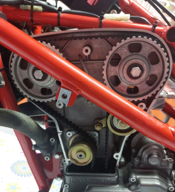

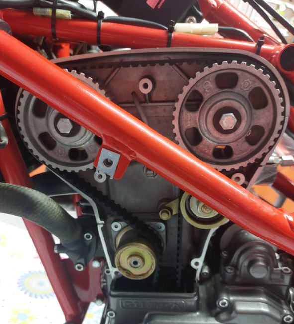

Ta courroie semble bonne sauf qu'elle à pris la forme dans laquelle elle a été immobilisé pendant 35 ans et ça ce n'est bon du tout en plus c'est du caoutchouc ça vielli comme les pneus.
Le tendeur tu fera attention à bien le serrer un fois réglé j'ai probablement flinguer un moteur à cause de ça.

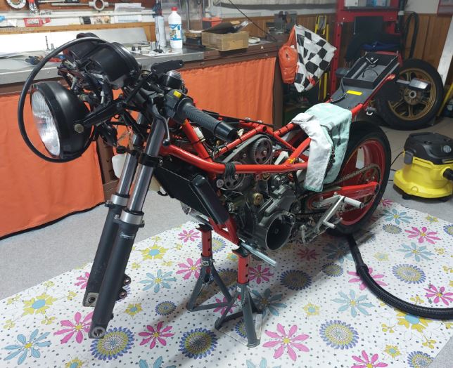

La révision, enfin le démontage avance.J'ai compris comment accéder "facilement" aux écrous des culasses, il "suffit" à ce stade de faire pivoter le cadre vers l'avant, autour du moteur, à priori juste certaines vis et certains câbles à débrancher. Je vais essayer ça.
J'en profite pour checker tous les points "faibles" identifiés sur les forums, c'est une petite moto mais avec une foultitude de trucs à connaitre et à peaufiner

L'état actuel de démontage vient du fait que je dois changer les spy de fourches qui fuient, et accéder à certains endroits compliqué pour y enlever la saleté résiduelle âgée de 35 ans et bien récalcitrante, et c'est là que j'ai constaté qu'on pouvait "facilement" basculer l'ensemble du cadre par dessus le moteur pour dégager l'accès à la culasse.
Je vais peut-être essayer celà, même si ce n'est que pour me simplifier l'accès aux jeux de soupapes

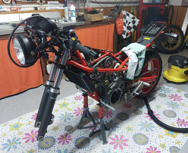

J'ai ouvert les étriers et les maitre cylindres, bien m'en a pris car il y a avait des résidus durs et crados dedans, ainsi que des résidus de liquide de frein brunâtre.
J'ai aussi démonté les T de fourches pour vérifier le graissage des roulements de colonne, là aussi, pas inutile car l'huile de la graisse s'était en partie dissociée de son savon, et la répartition de la graisse était tout sauf homogène.
J'ai lavé les éléments de la colonne à l'essence puis séché tout ça, avant de remonter avec de la graisse neuve.
Là j'attaque l'alignement et la distanciation Radiateur/Ventilateur, le bas du carter du ventilo était "d'origine" en contact avec les ailettes du radia, et ça se voyait déja localement sur le radiateur...
mais heureusement pas encore de dégâts.
La fourche est en pièces, les fourreaux nettoyés, me reste à échanger les joints spy.

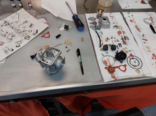

Un des moments que je préfère dans la réfection d'une moto, le remontage du carbu avec des pièces propres et/ou neuves:

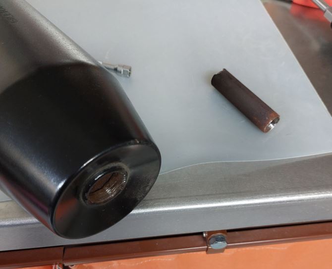

Pour le gicleurs je vais passer de 50/108 de la version Allemande à 55/138 si je me décide à virer le tube réducteur en sortie de silencieux.
Faut que je vois encore avec l'endoscope si c'est aussi "facile" à faire que ce qu'on trouve comme vidéo sur le net.
Pour l'instant j'ai mis du 55/138 dans le carbu.

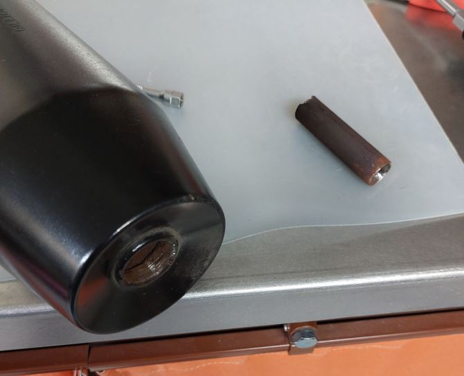

Ou alors j'essaye déjà comme ça sans toucher au silencieux ni aux lumieres d'entrée de la boite à air ??
Mais le tube étrangleur de sortie est vraiment très très restrictif, 16mm au lieu des 26/27 des versions normales !
Quand au niveau de cuve je l'ai réglé à 19mm, puisque il parait que les 23mm d'origine ne sont pas bons. Dellorto préconise 18+/-0,5 en standard sur les PHM mais je suppose que ça c'est quant il est monté cuve bien horizontale, ce qui n'est pas le cas sur la Saturno...Donc qui à raison dans cette histoire ??

Le 40 c'est 18mm pas 19 cette info je la tien d' Eddy Caligaro, c'était le patron d'YE Motori qui à fermé il y a peu et qui a travaillé pendant près de 50 ans sur les italiennes Ducati, Guzzi, Laverda, les 40 mm il en vu des centaines et monté sur d'autre motos BMW, Yamaha, Triumph, lui m'a dit quelque soit le moteur ou la configuration c'est 18 mm.
Pour la chicane de 16 mm ne te casse pas la tête avec ça, sur ma première Saturno acheté en 89 j'avais cette sortie, le moteur fonctionnait très bien, il m'est même arrivé dans de bonnes condition de prendre 9000 tours en 5 et d'accrocher le 190 compteur, pas souvent c'est vrais, mais je pouvais rouler à 170 km/h de croisière sans problème soit à 7500 t/mn.
À ce régime sur autoroute tu n'entend même plus le moteur juste le bruis du vent et du frottement des pneus sur la route. la moto va très bien, et si tu veux accélérer elle en a encore dans le ventre.
Sa seul limite aujourd'hui c'est les flics et les radars,
Ce qu'il faut que tu comprennes c'est que cette moto et surtout ce moteur ne ce comporte pas comme un mono comme les autres, il fonctionne dans les tours et les recette commune pour les autres mono ne lui apporte rien, je pense à cette refflexion d'un journaliste qui disait qu'elle fonctionne comme un multicylindre, et c'est un peu vrais.
J'ai eu les deux pots, et vraiment la différence ??????, même le bruit c'est à peine perceptible.
Je précise que pour des performances pareil il faut une moto avec au moins 7 ou 8000 km
et rodé avec soin, c'est à dire ni trop brutalement ni trop mollement. c'est comme la boîte elle peut être douce si pas brutalisé au départ.
je dit ça pour la boîte, parce que sur mon moteur de NW ça n'a pas du être le cas, elle fait du bruis, et le point mort est capricieux, signe d'un mauvais rodage.

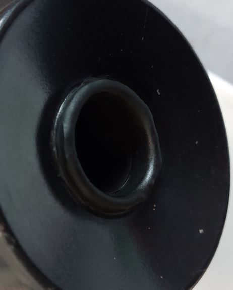

Trop tard mon Capitaine, ablation faite cet AM !
1h30 de meulage à la Dremel sans trop savoir si on fait une connerie ou pas...et encore un peu de stress quand une fois la soudure entièrement meulée, l'embout ainsi libéré ....ne sort pas...car il est aussi soudé localement dans le pot à son extrémité arrière, mais en fatiguant cette soudure arrière en faisant bouger le tube, elle finit pas céder. Je vais pouvoir ouvrir les 4 autres lumières de l'embout d'admission, sans crainte de voir ce flux d'air supplémentaire se faire piéger dans ce tube de réduction spécial Germany.
- Messages : 7622
Non ce n'est pas une connerie, c'est juste que tu ne verra pas une grande différence. Sur ma moto acheté en 89 on a retiré les 4 fenêtre des la révision des 500 km si je me rappel bien soit au bout d'une semaine. dans les mois et années qui ont suivis j'ai monté un pot Sito vide du même genre que les conti des 750 Ducati à couples conique, c'est là qu'il a fallu couper le tube sur 15 cm, j'ai roulé pendant 2 ou 3 ans comme ça. ensuite j'ai remonté le pot d'origine après avoir fais 500 km sans filtre à en plus, là j'ai craqué mes oreilles n'en pouvaient plus. quand le pot d'origine à fini par me lâcher j'ai monté un pot absorption de 600 XR Honda que j'ai vite remplacé par un pot d'origine qui trainait chez YE Motori acheté pas cher.
Là j'ai coupé les 14 cm de tube que je trouvais en trop, c'était une erreur mais je l'ai su plus tard. Avec ces pots à la con et sans fitre j'ai essayé plein de réglages. je suis même monté jusqu'à 175 en gicleur principal.
Alors oui ma moto marchait bien je n'ai jamais eu le moindre problème, le seul pépin que j'ai eu au niveau mécanique c'est un joint de culasse mais c'est juste parce que j'ai perdu la vis de fixation à gauche et que le flanc en bougeant à usé le radiateur, d'où fuite et surchauffe, et la surchauffe pas visible parce que je ne roulais pratiquement que de nuit et que l'ampoule du mano était grillé.
Et je lui ai vraiment tiré dedans.

Non ce n'est pas pour ça en fait il est bronze effectivement pour être plus lourd, ceci afin de ne pas se bloquer ouvert quand le temps est à l'humidité comme c'est les cas sur d'autres motos équipé du même carbu mais avec le boisseau léger, sur ces motos il y a la solution de différent modèles de ressorts ( 3 différents tarages) ce qui explique que certains se plaignent de la dureté de la poignée de gaz sur les Guzzi le Mans par exemple.
Le choix des ingénieurs de chez Gilera c'est porté sur ce boisseau qui ne change rien à la commande et permet une commande douce.
Quand j'ai échangé les boisseaux sur mon carbu j'ai eu le problème de la redescente qui ce faisait mal par temps de pluie,
alors comme j'ai un peu beaucoup ingurgité de litterature moto dans ma vie j'ai vite fait le rapprochement avec ces autres machines dont je savais qu'elles n'avaient pas de boisseaux en bronze, parce que ça ne m'étais jamais arrivé avant.
J'ai donc pesé le deux modèle, il y a presque 300 g d'écart si je me rappel bien. j'ai donc été acheté des plombs de chasse pour les petits oiseaux en, vrac (1kg) et de l'araldite. j'ai pris l'empreinte de l'intérieur du boisseau en bronze, fais un moulage dedans, pesé la quantité de plombs à ajouter. fais un mélange araldite plombs et couler le tout dans le boisseau.
Ça fais maintenant un bonne dizaine d'années que c'est comme ça et c'est parfait, je doit avoir une différence de 2g je crois, négligeable.
Pour l'usure, Sur ma première que j'utilisais intensivement tous les jours par tous les temps et en région Parisienne donc fortement pollué j'ai refais le carburateur à 60000 km, le boisseau était très marqué ensuite pour les 100000 restant je vivais à la campagne la zone urbaine était pour 1/3 dans mes déplacement, je n'ai pas eu à le refaire, celle avec laquelle je roule à 50000 et tout va bien. mais elle ne fait que de la ballade depuis le début.
