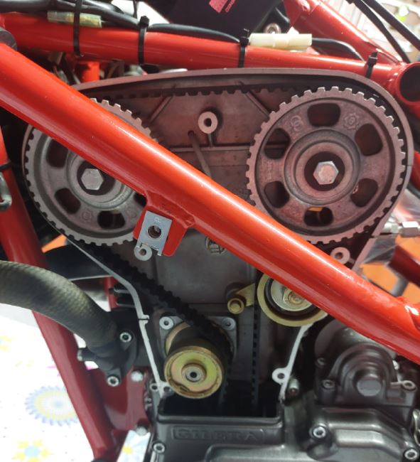

Ta courroie semble bonne sauf qu'elle à pris la forme dans laquelle elle a été immobilisé pendant 35 ans et ça ce n'est bon du tout en plus c'est du caoutchouc ça vielli comme les pneus.
Le tendeur tu fera attention à bien le serrer un fois réglé j'ai probablement flinguer un moteur à cause de ça.

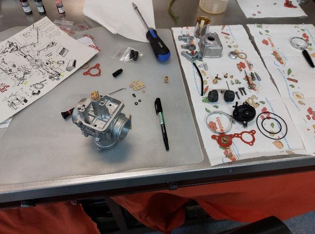

Un des moments que je préfère dans la réfection d'une moto, le remontage du carbu avec des pièces propres et/ou neuves:
- Messages : 7139
Je suppose que tu a lu la presse de l'époque qui ne dit pas que du bien de ce carburateur.
Franchement, je ne souscrit pas mais alors pas du tout à ce qui à été écrit à l'époque dans moto journal ou moto revue et d'autre à son sujet. ce PHBM fonctionne vraiment bien, il est bien accordé au diagramme de distribution. Un des reeproche de l'époque est qu'il rempli mal avant la mis ouverture, mais sur la Saturno on s'en fout vu que ça correspond en gros au mis régime là ou elle ne donne pas grand chose. En revanche à partir de la mis ouverture ça marche. J'ai monté un temps 5 ou 6 mois un Mikuni TM 40 à guillotine, franchement ça n'a pas grand intérêt, et ça enlève la capacité à prendre des tours en plus la consommation augmente de beaucoup.
J'ai quand même modifier une chose mais c'est un peu par hasard, j'ai trouvé un boisseau de BMW R 90 S, même diamètre même coupe, sauf que la courbe de commande de pompe de reprise est plus progressive et démarre plus tôt. Mais il n'est pas en Bronze. l'essai à été concluant, je l'ai adopté,
EXP, sur la R 90 S les carbu son des 38mm mais seul le passage de gaz fais 38 les boisseaux font 40mm et tout le reste du corps est identique.

Non ce n'est pas pour ça en fait il est bronze effectivement pour être plus lourd, ceci afin de ne pas se bloquer ouvert quand le temps est à l'humidité comme c'est les cas sur d'autres motos équipé du même carbu mais avec le boisseau léger, sur ces motos il y a la solution de différent modèles de ressorts ( 3 différents tarages) ce qui explique que certains se plaignent de la dureté de la poignée de gaz sur les Guzzi le Mans par exemple.
Le choix des ingénieurs de chez Gilera c'est porté sur ce boisseau qui ne change rien à la commande et permet une commande douce.
Quand j'ai échangé les boisseaux sur mon carbu j'ai eu le problème de la redescente qui ce faisait mal par temps de pluie,
alors comme j'ai un peu beaucoup ingurgité de litterature moto dans ma vie j'ai vite fait le rapprochement avec ces autres machines dont je savais qu'elles n'avaient pas de boisseaux en bronze, parce que ça ne m'étais jamais arrivé avant.
J'ai donc pesé le deux modèle, il y a presque 300 g d'écart si je me rappel bien. j'ai donc été acheté des plombs de chasse pour les petits oiseaux en, vrac (1kg) et de l'araldite. j'ai pris l'empreinte de l'intérieur du boisseau en bronze, fais un moulage dedans, pesé la quantité de plombs à ajouter. fais un mélange araldite plombs et couler le tout dans le boisseau.
Ça fais maintenant un bonne dizaine d'années que c'est comme ça et c'est parfait, je doit avoir une différence de 2g je crois, négligeable.
Pour l'usure, Sur ma première que j'utilisais intensivement tous les jours par tous les temps et en région Parisienne donc fortement pollué j'ai refais le carburateur à 60000 km, le boisseau était très marqué ensuite pour les 100000 restant je vivais à la campagne la zone urbaine était pour 1/3 dans mes déplacement, je n'ai pas eu à le refaire, celle avec laquelle je roule à 50000 et tout va bien. mais elle ne fait que de la ballade depuis le début.
