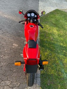

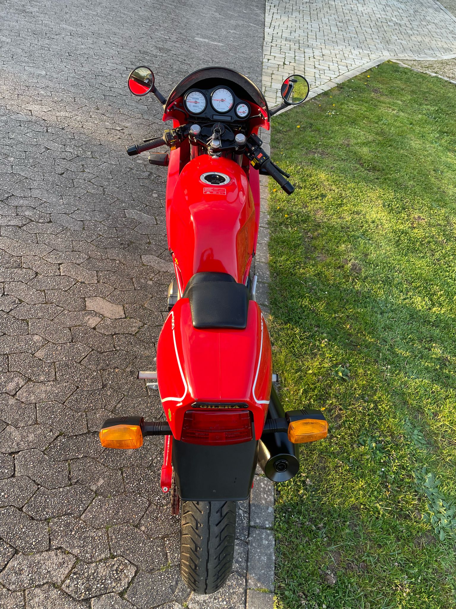

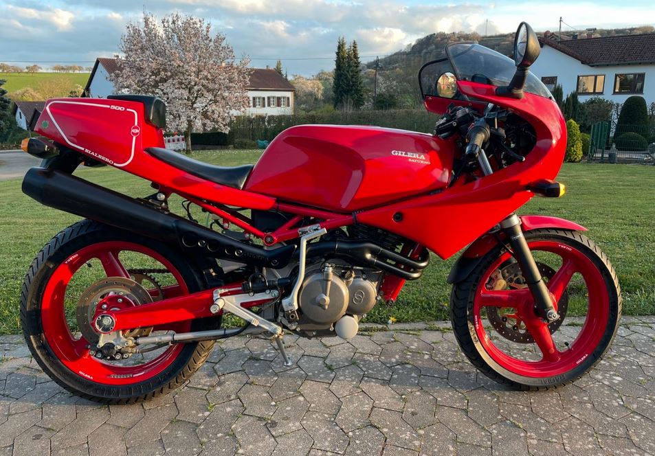

je sais quelles sont toutes presque pareil, mais si tu pouvais nous la présenter en photo ce serai sympa.

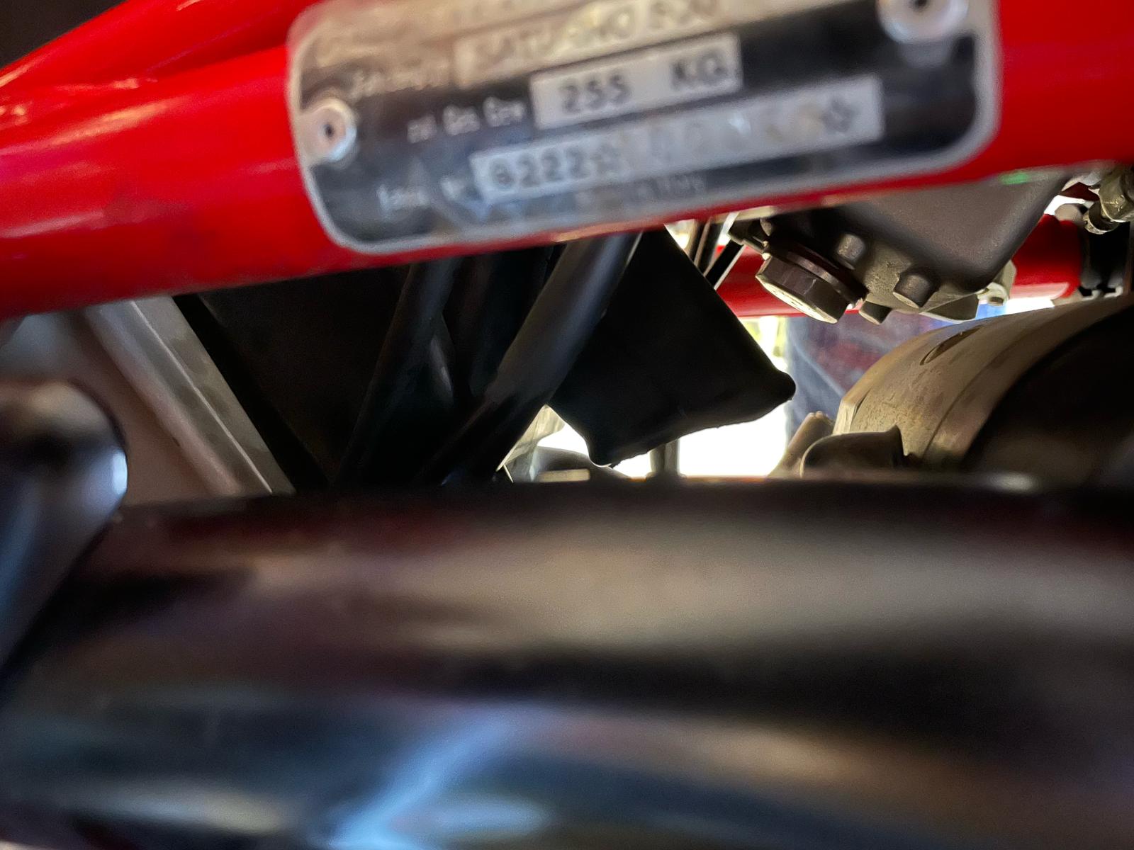

Il y a encore le film protecteur sur la plaque constructeur...

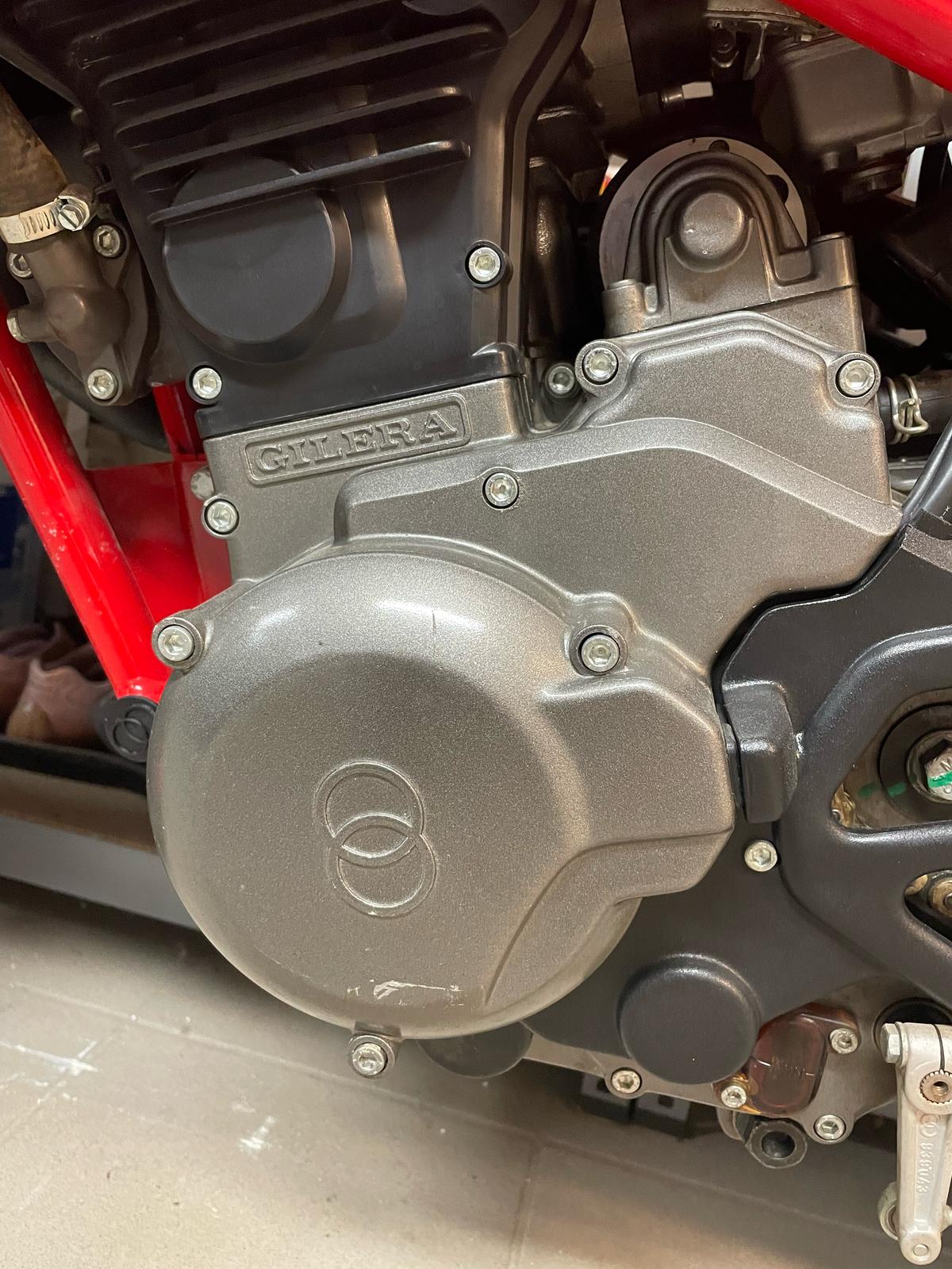

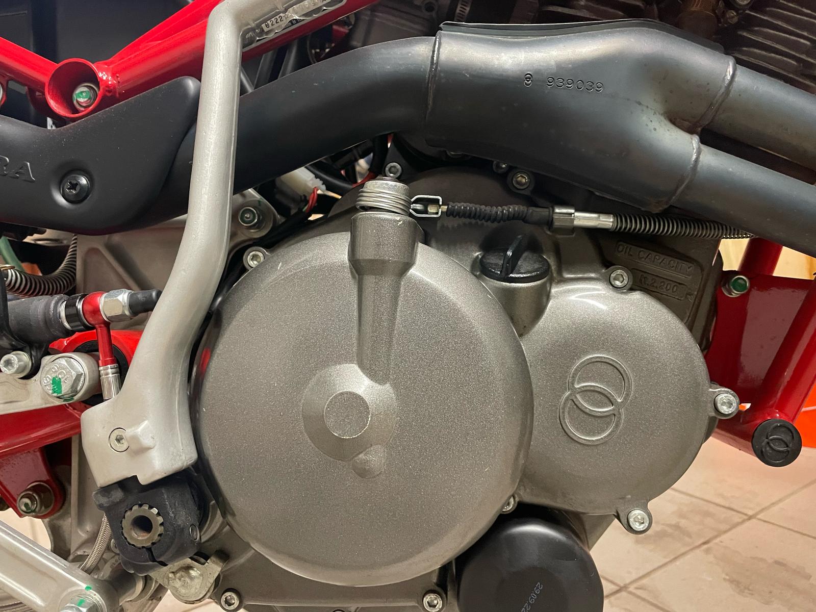

La durite tressée (pas très belle à mon goût, genre kéké tuning) a été montée en 2023 lors du pseudo redémarrage.
Quelques rayures par ci par là dues aux 35 années de stockage mais rien de dramatique.

La durite tressé tout dépend de la couleur, les rayures sur cette peinture avec un bon polish si elle ne sont pas trop pronocé on arrive à les atténuer correctement.
Pendant que j'y pense, cess motos ont été assemblé chez un autre constructeur que Gilera, sous traité en fait je sais toujours pas chez qui mais certain détail ont été négligé, nottament au niveau des biellettes de suspention, certaine moto ont des biellette monté sur bagues en teflon, d'autre monté sur roulement à aiguilles. sur celle-ci aucune graisse n'a été appliqué au montage. Je m'en sui apperçulors des démontage de mes deux motos qui avaient chacune un montage différent.
Donc regarde si il n'y a pas cette carence sur la tienne, il ce peu que non vue la production un peu artisanal de ces motos. deux séries distincte de 1000 machines.
Si tu sort l'échappement tu verra que la tubulure rentre de 29 cm à l'intérieur du silencieux, surtout je te conseil de ne pas le modifier, je l'ai fais sur ma première moto en fait elle perd en allonge en 4 et 5 ème, et elle ne gagne rien bas.

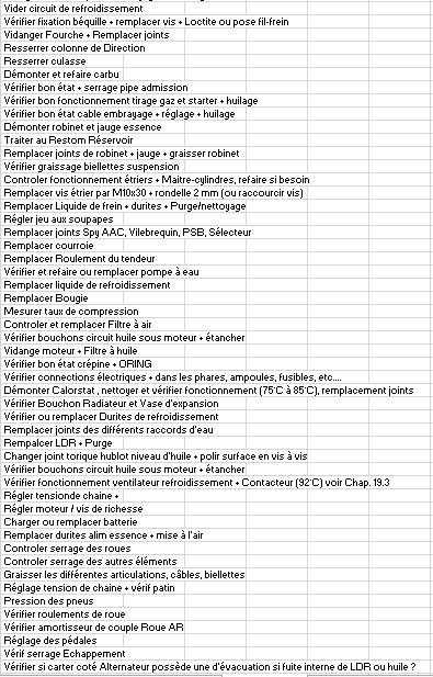

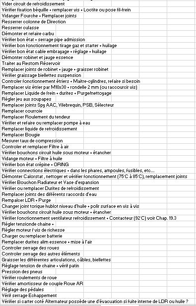

J'ai listé tout dans une checklist
(Pas forcément dans l'ordre !!)
- Messages : 7581
Belle liste
J'ai noté:
1°le joint de robinet d'essence fait attention avec celui là essaie de le préserver, il est introuvable. tu as dû remarqué la position ouverte à 135°, à ma connaissance c'est le seul robinet de ce type qui existe dans la production, donc pas de kit réparation, si tu trouve la combine pour en faire fais nous en profiter.
2°Roulement de tendeur, franchement je ne vois pas l'intérêt, sur ma première Saturno en plus de 160000 km jamais eu de problème des Saturno ou des BI4 qui ont passé les 100000 il y en a plein ce roulement ne pose aucun problème alors le tien avec 250 km ne t'en posera pas.
3°Filtre à air là oui tu le jette sinon à l'âge qu'il a il va se décomposer et quand le moteur va tourner la mousse va être avalé. pour le remplacer tu monte un KN ref: MG0001 il monte impeccable dans le boîtier de filtre. Il est prévu pour équipé les Guzzi le mans de je sais plus quelle année.
4° Les durites le club en a des neuves s'il n'y en a plus j'en ai en stock.
J'ai noté:

J'avais bien noté l'histoire de hauteur de flotteur et je vais partir sur ces 18mm
Et pour le jeu aux soupapes je pensais viser 0,06 et 0,10 à 0,12 pour l'ECH
Le jeu c'est l'âme de la mécanique et ça s'est toujours vérifié lol
Quelqu'un sait ou trouver le joint Burgmann type BT-AR 12"C" de la pompe à eau ? la version "C" semble plus qu'exotique à trouver....
- Messages : 7581
Pour le jeu aux soupapes c'est ça, pour les joints, comme je ne suis passé que par la case changement de pompe perso je n'ai pas de réponse.
J'ai contacté Mike Bike's qui fait des Videos Youtube sur le sujet pour voir si il connait une source
