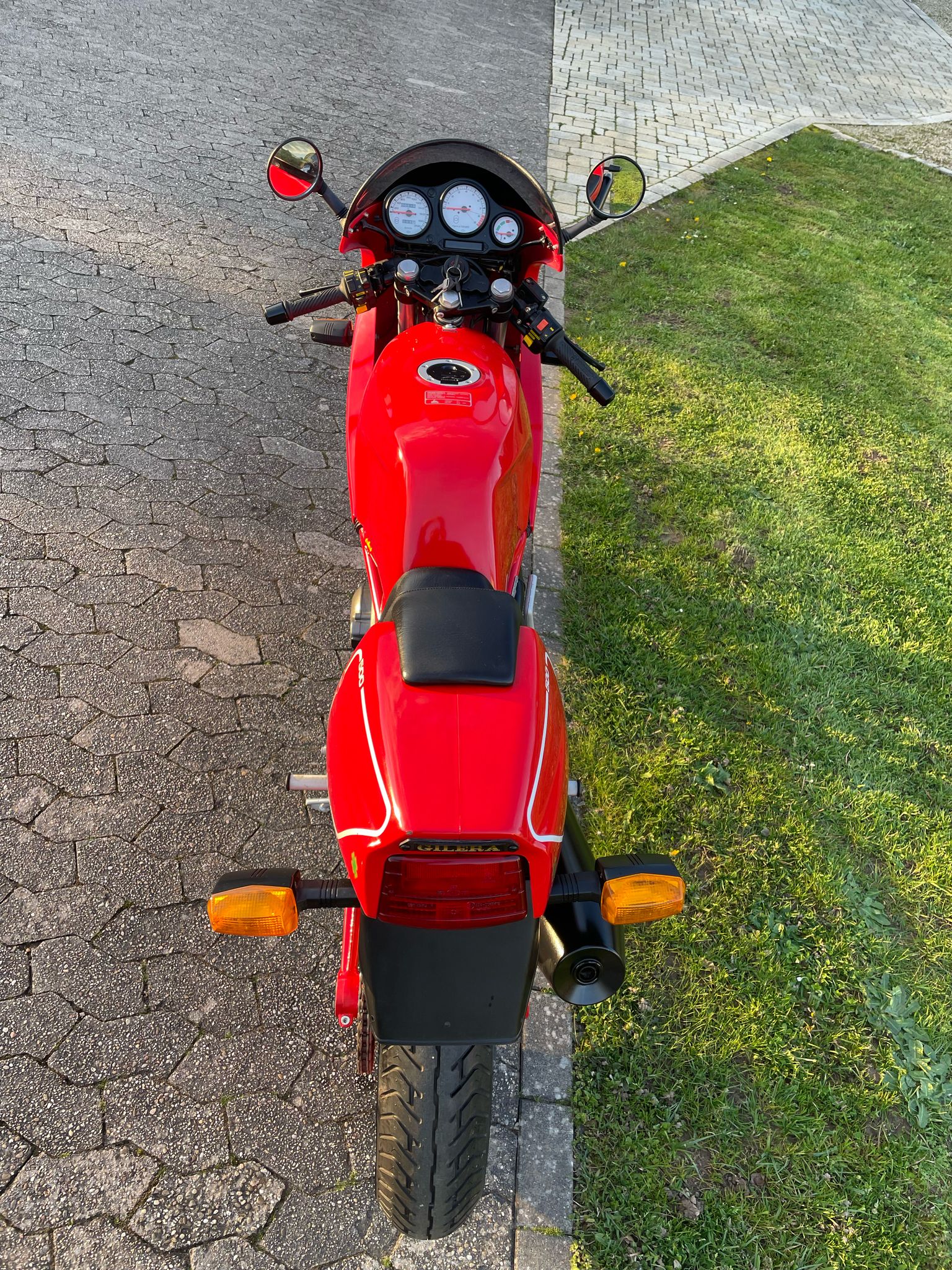

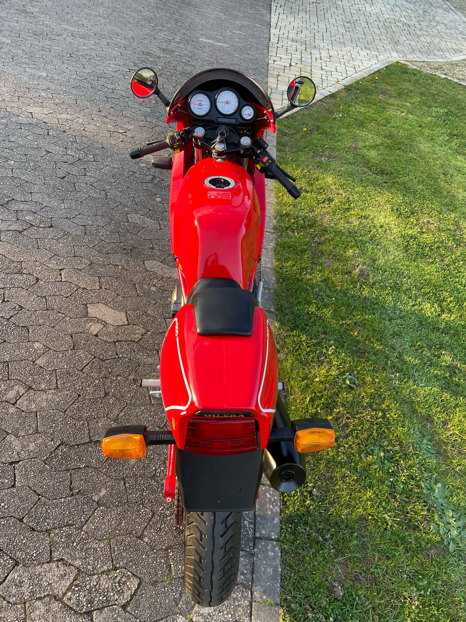

Messages : 7622
je sais quelles sont toutes presque pareil, mais si tu pouvais nous la présenter en photo ce serai sympa.
Messages : 248
Concernant la courroie, une petite subtilité méga importante, avant de figer la position du galet tendeur...mais ici vu le forum je pense que vous connaissiez ce "détail":
Position courroie avant de mettre en fonction le galet tendeur
Messages : 248
Il y a encore le film protecteur sur la plaque constructeur...
La durite tressée (pas très belle à mon goût, genre kéké tuning) a été montée en 2023 lors du pseudo redémarrage.
Quelques rayures par ci par là dues aux 35 années de stockage mais rien de dramatique.
