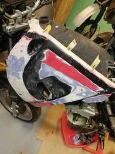

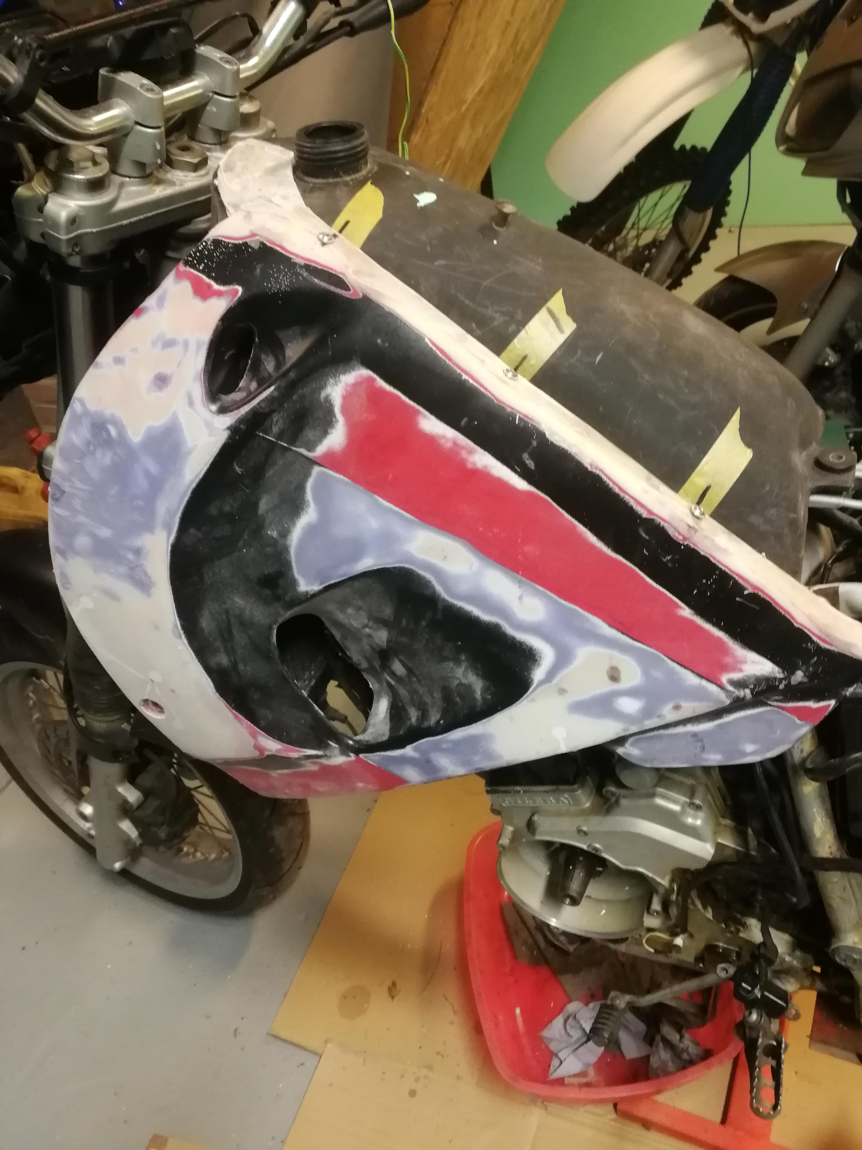

Sur la photo P1 (essai à blanc) , les experts auront remarqué qu'il manque un morceau vers l'avant. Oui, je voudrai un peu la moderniser (Episode à venir).

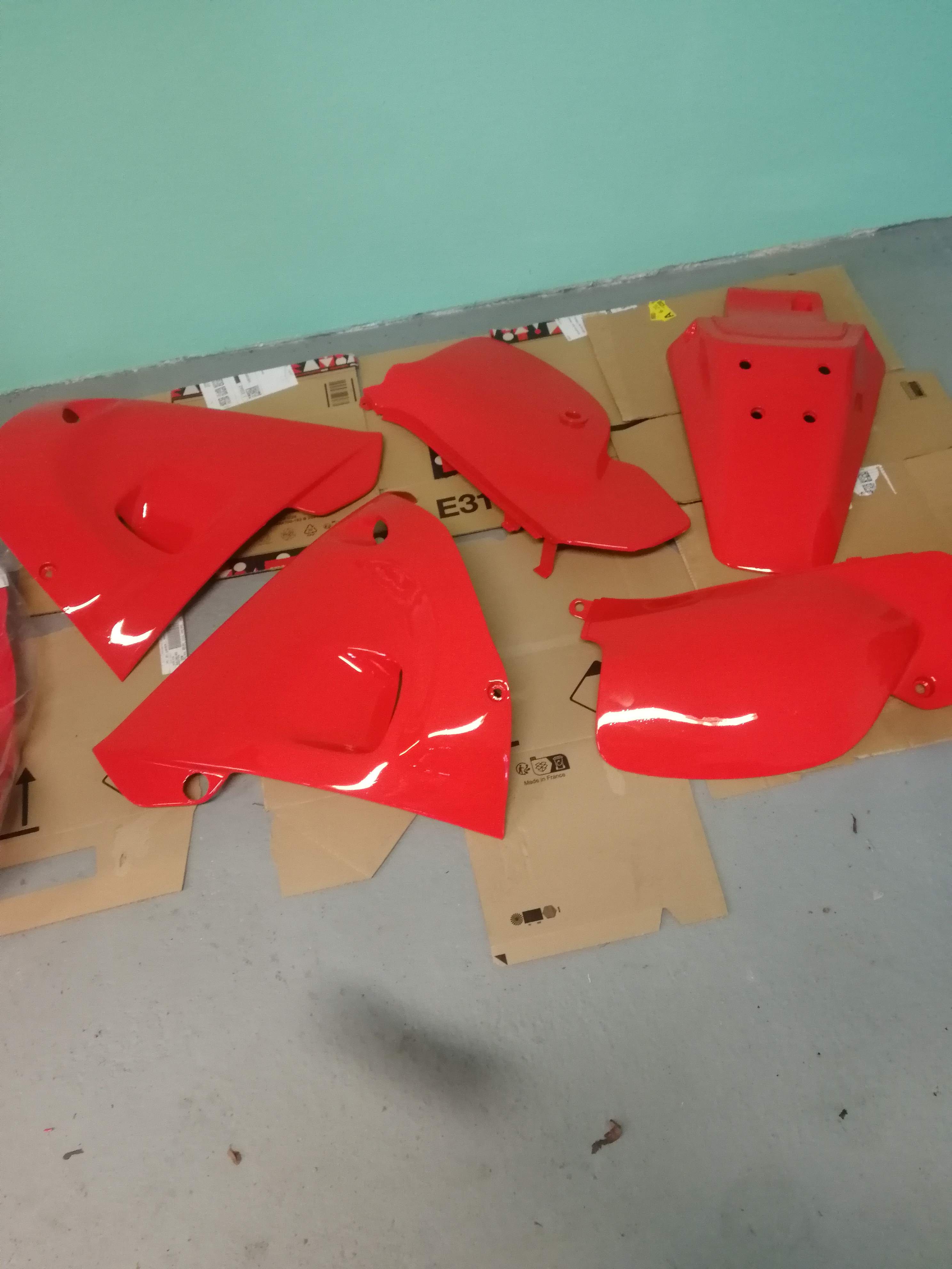

Au final je viens de récupérer mes plastiques de chez mon pote peindre, ils sont magnifiques !

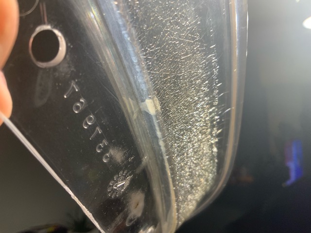

J’en profite pour vous soumettre une question concernant le crazing de la casquette transparente de mon RC, est ce qu’il existe une combine pour l’ atténuer ? Chauffage précis à une T° basse ou autre je suis preneur de vos astuces si il en existe.
 Casquette RC600
Messages : 3881
Re: Gilera 600 RC [Episode 1]
Aucune idée, peut être en le chauffant mais ça risque de le déformer.   :roll:
