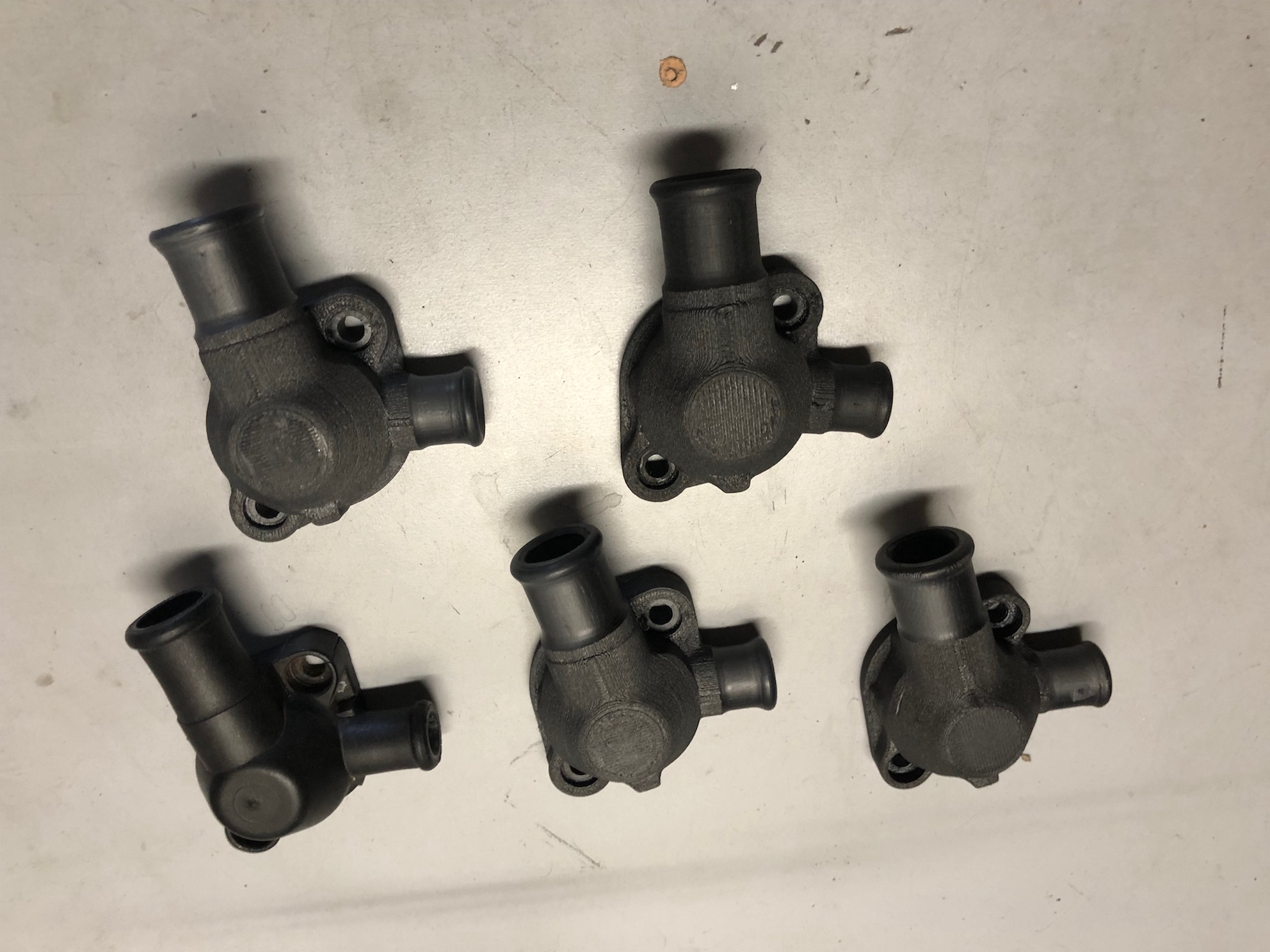

ça se précise !   Je pense pouvoir commencer l'essai première quinzaine de septembre.

Sur la photo, celle de devant est la définitive, les autres sont "les brouillons" qui ont permis d'arriver à la pièce de devant.

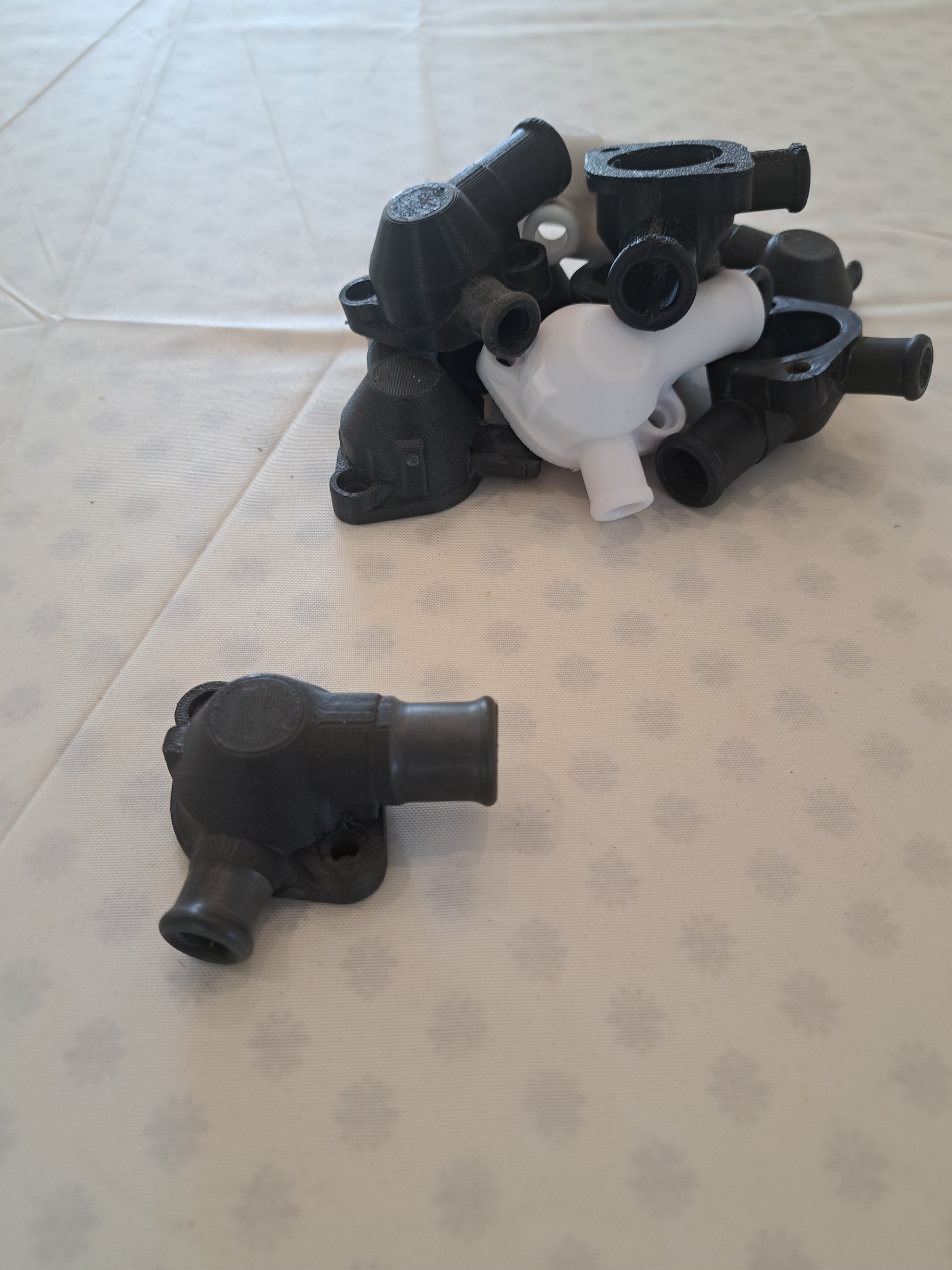

Les premiers exemplaires définitifs sont réalisés. Un exemplaire est monté sur une Saturno pour validation.

C;est qui le cobaye?
Messages : 3975
Re: Refab manchon LDR
Une Saturno de Marie avec laquelle je vais rouler y compris dans des embouteillages pour surveiller la pièce à la tâche. :wink:

L'essai en dynamique est validé, nous allons lancer une petite série d'une vingtaine de pièces.
