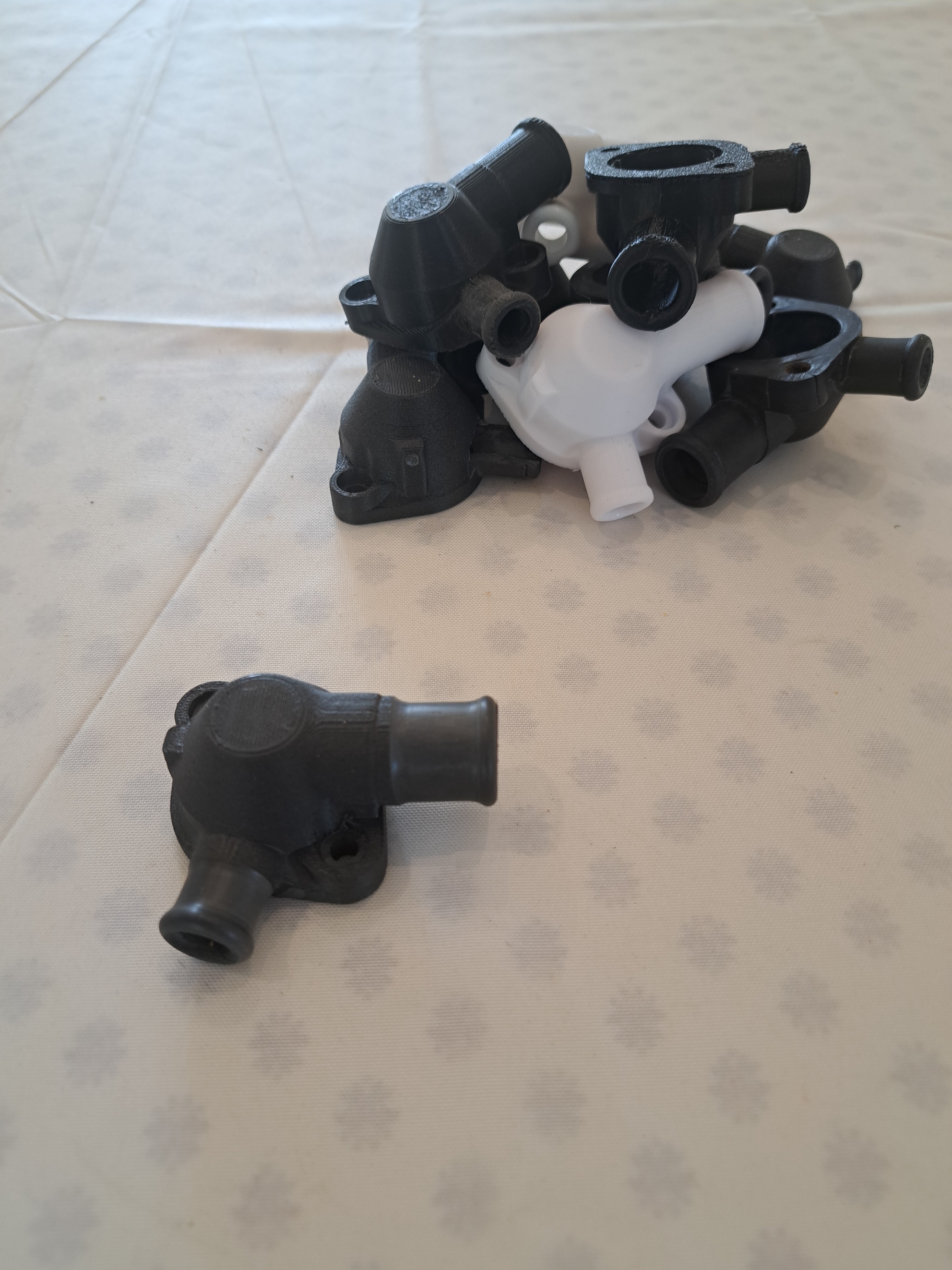

Sur la photo, celle de devant est la définitive, les autres sont "les brouillons" qui ont permis d'arriver à la pièce de devant.

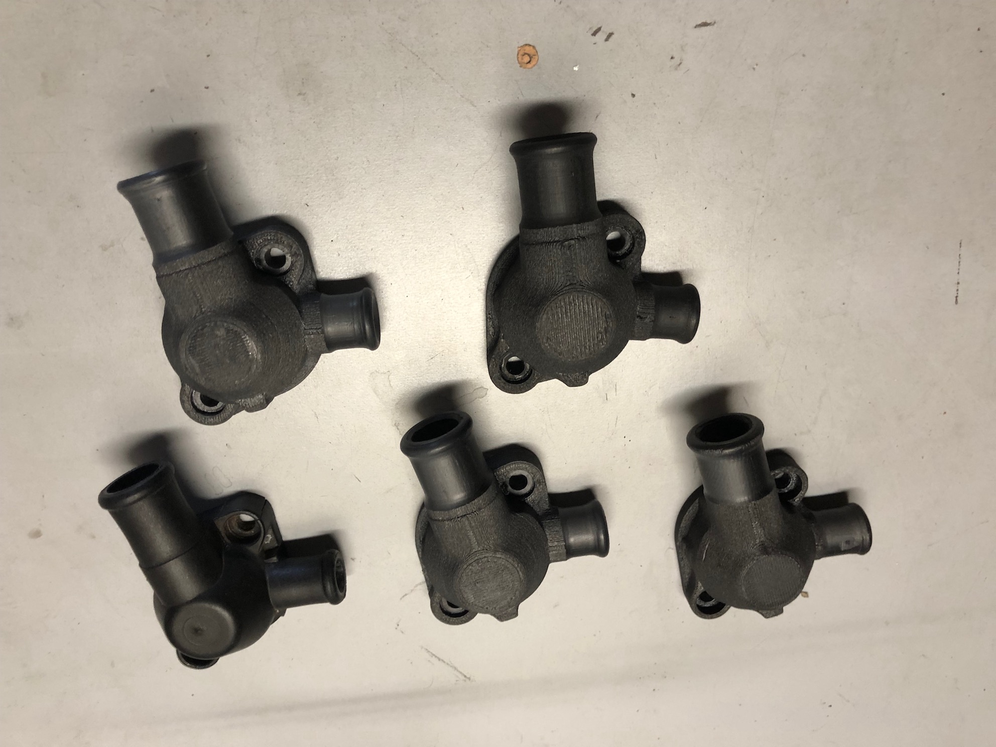

Les premiers exemplaires définitifs sont réalisés. Un exemplaire est monté sur une Saturno pour validation.
- Messages : 7437
Re: Refab manchon LDR
C;est qui le cobaye?
- Messages : 3946
Une Saturno de Marie avec laquelle je vais rouler y compris dans des embouteillages pour surveiller la pièce à la tâche.
- Messages : 3946
L'essai en dynamique est validé, nous allons lancer une petite série d'une vingtaine de pièces.
