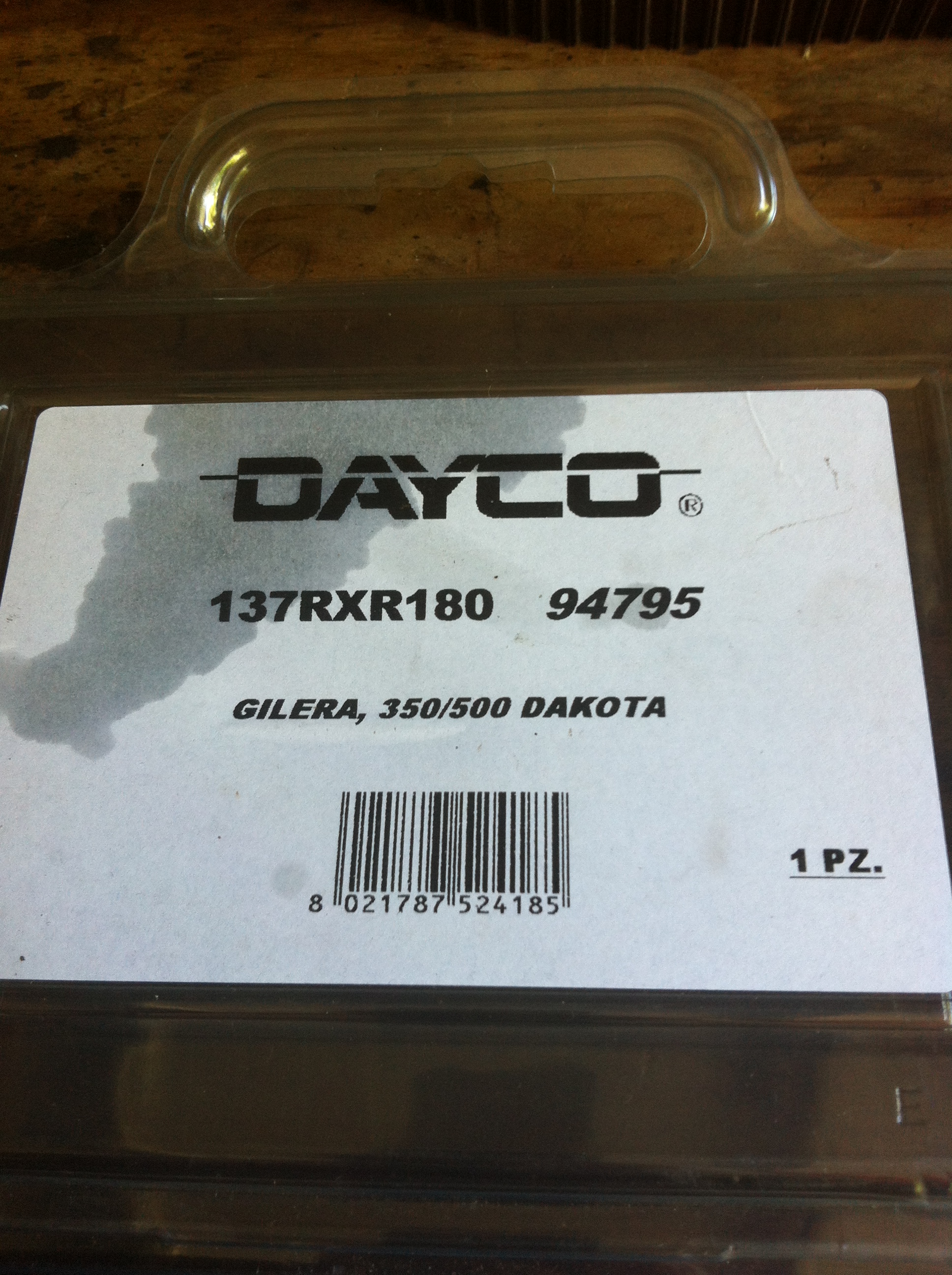

J'ai par chance gardé ma courroie de 10 ans éh oui j'ai du mal a jeter, je garde tous,par curriosité j'ai
mesuré l'épaisseur de la courroie cassé et celle de 10 ans à ma grande surprise il y a 3 diziéme de différence.
Une photo de la boite de la courroie qui a cassé.
Il y a pas mentionné 600 dessus mais bon," je chipote là"
1 003.JPG (1.71 Mio) Vu 14240 fois

Le fournisseur est le même la courroie aussi et ce n'est pas le caoutchouc mais les fibres qui tiennent la courroie. Mesurer son épaisseur n'a pas vraiment de sens. Moi ce qui m'intéresserait c'est de voir son dos en gros plan nettoyé à l'endroit ou il y'a les inscriptions.
Enfin, tu as contrôlé ce qui tourne mais ici il faudrait aussi voir ce qui ne tourne pas. Le guide est il bien positionné car lui, il rabote vraiment les courroies et les déchire s'il est mal fichu.

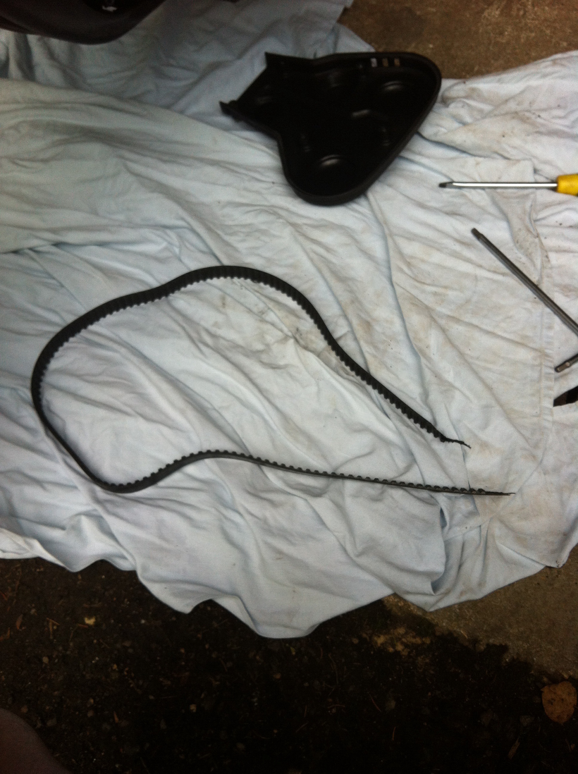

Après un petit nettoyage en règle au final il y a belle et bien une inscription sur la courroie.
Elle est presque toute éffacé.Marqué 321406/2 ne pas plié.
Sur celle de 10 ans voir plus, isoran 321406 137 RR X8 180 MADE IN NICH il y a un petit liserai au milieu
Et j'en ai trouvé une autre qui provient d'un moteur acheté pour pièces il est marqué 321406/2 isoran dayco made in italy ne pas plié.
Lilian quelques explications sur ses inscriptions stp surtous sur la deuxième RR x8 180 :!: :!: :!: :?: :?:
Re: Pas mauvaise celle ci
Bizarre RRX8 c'était la désignation de chez Pirelli. Tu as ça sur une Dayco récente?
321406 c'est aussi la Ref Pirelli.
Chez Dayco c'est Rèf 94795 et désignation 137 RXR 180
137 le nombre de dents.
RRX8 c'est le profil et 180 la largeur en dixiemes de mm.
RXR180 c'est pareil, isoran c'est la gamme chez Dayco et toutes les courroies viennent de chez eux depuis au moins 20 ans. mais TOUTES les inscriptions doivent rester lisibles. celles en bleu comme celles en blanc.
Celle de Gilles est bien. On voit clairement qu'elle à frotté!
Si réellement c'est une Pirelli que tu as cassé faut pas s'étonner. Elle est vieille.

Malheureusement s'est la plus récente qui a cassé mais je pense que ton diagnostique premier était le bon
il y a presque plus d'inscription et bien brillante partout.Donc attention à la tension de la courroie meme minime qu'ils soient
sa peu avoir des éffets ravageure meme sans frottement, je viens dans faire les frets.
Comme tu dis celle de Gille a vraiment frotté.On le vois bien par contre.
en zoom on vois peut-etre mieux
