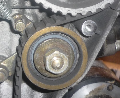

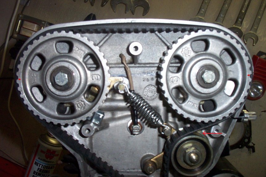

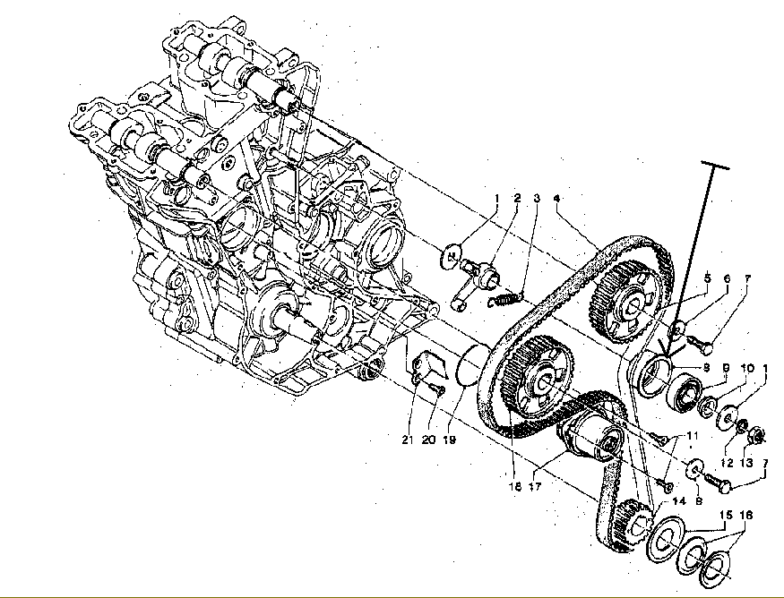

C’est ma semaine aux questions. En truc un turlupine au sujet du galet tendeur : dans quel sens l’on doit le mettre.sur les photos du post de « jafouille »et sur mes moteurs il est dans ce sens et sur les micro fiches il est dans autre sens.Regarder l’espèce de lèvre ou de guide que fait l’extrémité du galet un coup il est à l'interieur et sur la micro fiche il est à l'exterieur.

Sur mon RC, la lèvre est à l'extérieur.
Re: Sens du galet tendeur
Pour ma part j'ai toujours vu comme sur la photo l'épaulement a l'ntérieur, les poulies font systématiquement partir la courroie vers le moteur.
sur ma RC il est monté comme ça et je suis pratiquement sur que ce moteur n'avait jamais été ouvert
Sur 3 derniers moteurs démontés (2 NW et 1 RC) tous etaient à l'ext comme sur microfiche.

Pareil pour moi, il était monté comme ojam. Voici la photo du moulin quand je l'ai acheté. Du coup comme les schémas sont idem, je l'ai remonté ainsi.

Idem, levre à l'exterieur. Pour les carbus, c'est pour ça que j'ai toujours un mal de chien à remettre le manchon de boite à air ?
Moi j'ai l'épaulement vers l'intérieur...

Salut, pour ma part, la collerette du galet est à l'intérieur (coté moteur) ...
