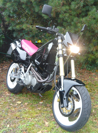

Elle est à toi cette beauté Romain ?
C'est un pot "Full Bordell" ?
Et le collecteur, c'est du sur-mesure ou du katoche ?

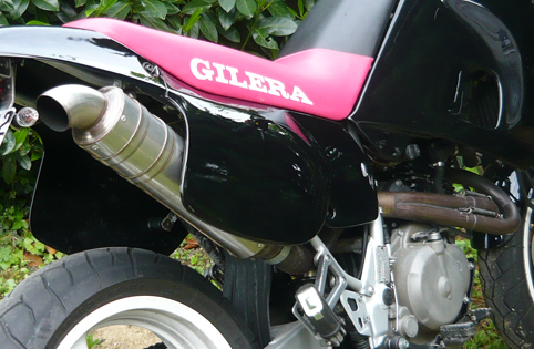

Non, j'ai mis les photos pour Ffanck, il va venir compléter le post, en bref :
Il souhaite trouver une solution pour réduire le bruit de son pot en conservant l'ensemble de la ligne Inox.
Le collecteur n'est pas d'origine Gilera, ça pourrait effectivement être un KTM, non ?
Re: Modifier un silencieux trop "bruyant"
Faut faire un bouchon riveté dan s la sortie dans lequel est inséré un tube de fuite de diametre 20 grosso merdo et qui pénètre entre 10 et 20cm dans le "silencieux".
PAr contre le pot d'origine apporte certainement plus de chevaux, que ce soit en version avec ou sans bruit pour cet échappement bidouillé.

J'avais acheté un silencieux Marving neuf pour mon Nordy, la moto était limite plus silencieuse que l'origine mais j'avais un trou énorme a 5000 tours. Plutôt que de me lancer dans d'infructueux réglages de carburation, je l'ai complètement vidé et transformé en silencieux a absorption, j'ai fait un db killer avec un tube inox de 25 mm intérieur et de 150 mm de long, obturé a une extrémité avec une pastille diamètre 27 mm maintenue a 9 mm du début du tube. Ça marche bien, plus de trou et la moto conserve son couple et prends ses tours sans soucis en gardant un niveau sonore correct.
J'ai également pu récupérer un silencieux Arrow, là aussi barouf d'enfer et grosse perte de couple, le db killer est trop libre et favorise les hauts régimes, d'origine le tube est percé de 28 trous de 8 mm plus un rondelle centrale percé également a 8 mm !! j'ai viré la rondelle centrale et soudé une pastille pour ne laisser que 12 trous d'ouvert et là ça tourne pile poil. Je précise que suis dans la configuration d'origine au niveau carburateur et boite a air.

Je suggère à Franck de dériveter la sortie de son silencieux pour le modifier déjà en orientant la sortie par dessus le cligno car il va fondre des que tu vas dépasser 5000tours et ça fond par pour de faux!
Il faudrait faire un tube droit ce qui serait plus simple pour monter un db killer constitué d'un tube droit.

Après un super contact avec Raspo de chez laboiteasupermotards, je dois lui envoyer l'embout d'échappement (très courbé) de mon silencieux afin qu'il réalise un db killer sur mesure pour 50.00 €. :P

J'ai posté l'embout de mon silencieux ce matin à Raspo (qui m'a l'air non seulement sympa., mais très pro.).
D'ici peu,la moto devrait être remontée (remplacement courroie distribution+pompe à eau en court).
Dès essais, je ne manquerais pas de donner mon avis car,si pour 50.00€ il est possible rendre un échappement artisanal hyper bruyant à "supportable" avec un rendement acceptable,c'est cool :!:
