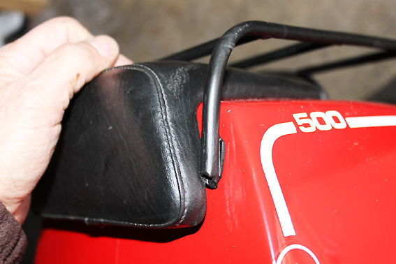

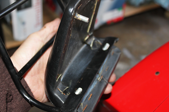

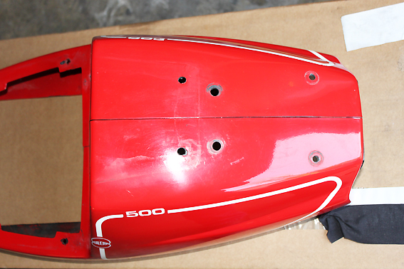

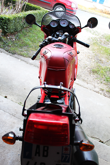

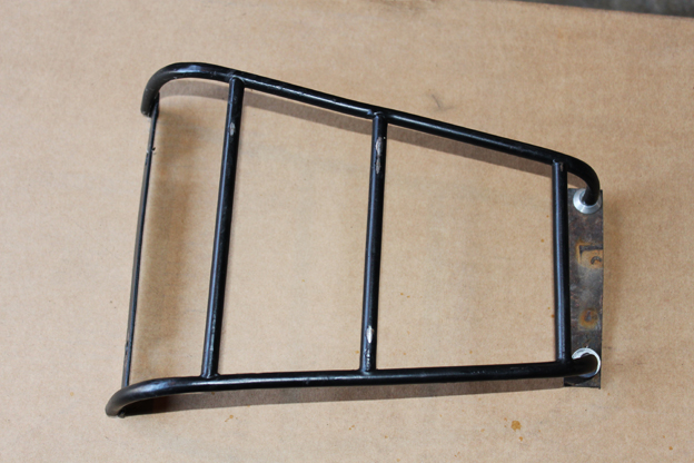

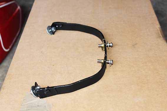

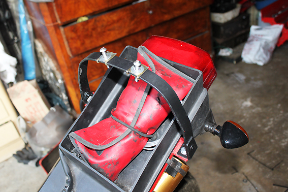

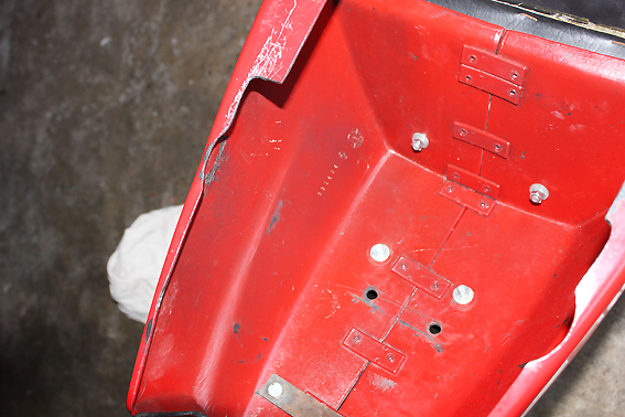

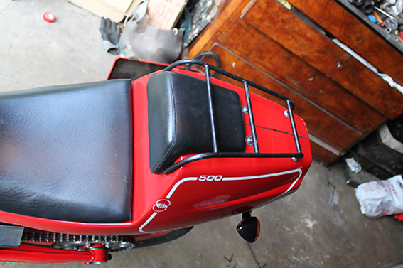

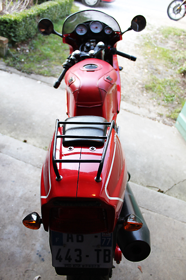

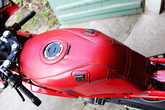

bon je vous avais proposer de vous faire une démo du montage du porte paquets de la Saturno, c'est parti et voila en 20 minutes Saturno est transformé en GT
- saturno GT.jpg (227.89 Kio) Vu 53069 fois
- porte paquets.jpg (225.43 Kio) Vu 53069 fois
- tapis fait maison.jpg (251.94 Kio) Vu 53069 fois
- arceau +tapis.jpg (278.93 Kio) Vu 53069 fois
- arceau montage.jpg (251.21 Kio) Vu 53069 fois
- arceau de renfort.jpg (203.16 Kio) Vu 53069 fois
- montage 3.jpg (245.81 Kio) Vu 53069 fois
- montage 2.jpg (191.27 Kio) Vu 53069 fois
- montage 1.jpg (177.39 Kio) Vu 53069 fois

Détail du bout de tube de 8 mm
- porte paquet.jpg (233.22 Kio) Vu 53049 fois

C'était du sur-mesure, fait maison ou bien un accessoire gilera d'époque?
Re: Sacoche Saturno
C'est du Gilera d'époque fait maison, avec mes doigts de fée
Re: Sacoche Saturno
Beau boulot !

Oui mais il faut et d'un faire des trous dans les plastiques, et de deux, créer des renforts dessous, moi je me le suis permis parce que les attaches d'origine du dosseret était cassé alors il fallait trouver une solution pour qu'il tienne, ça c'est l'arceau, mais ça aurai pu être simplement deux pattes sur les côtés, j'ai juste fait d'une pierre deux coups.
