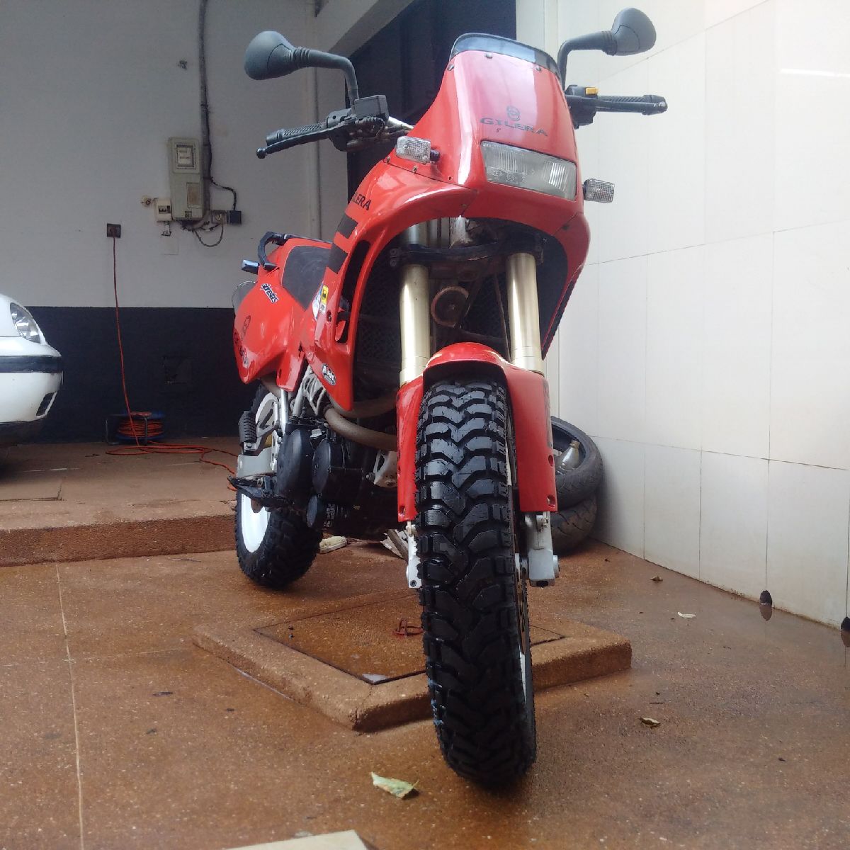

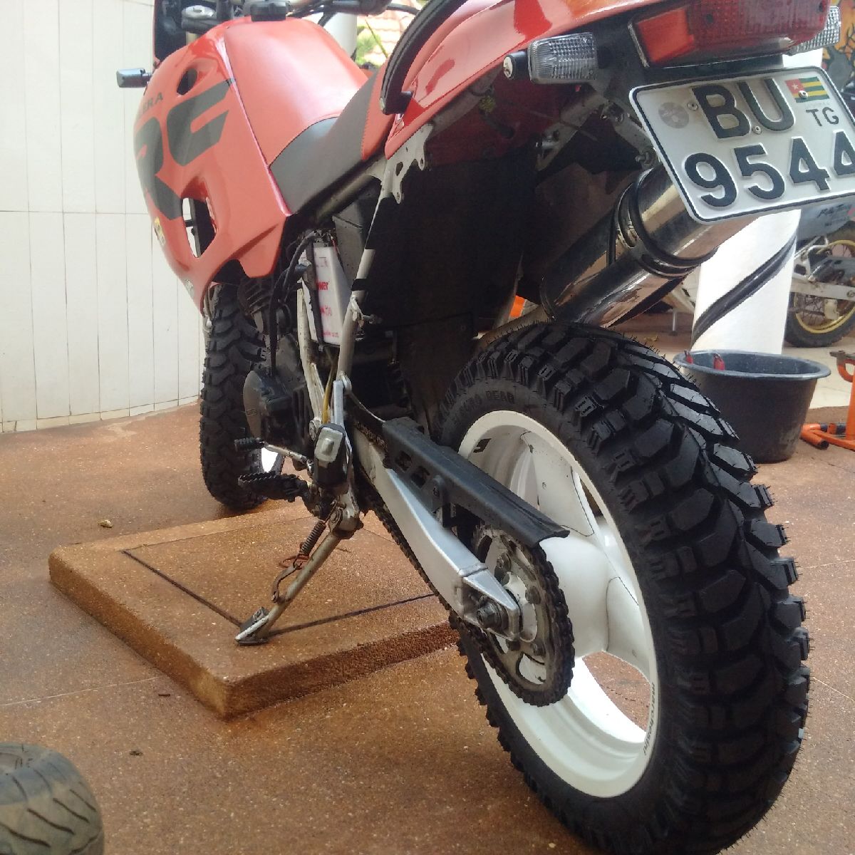

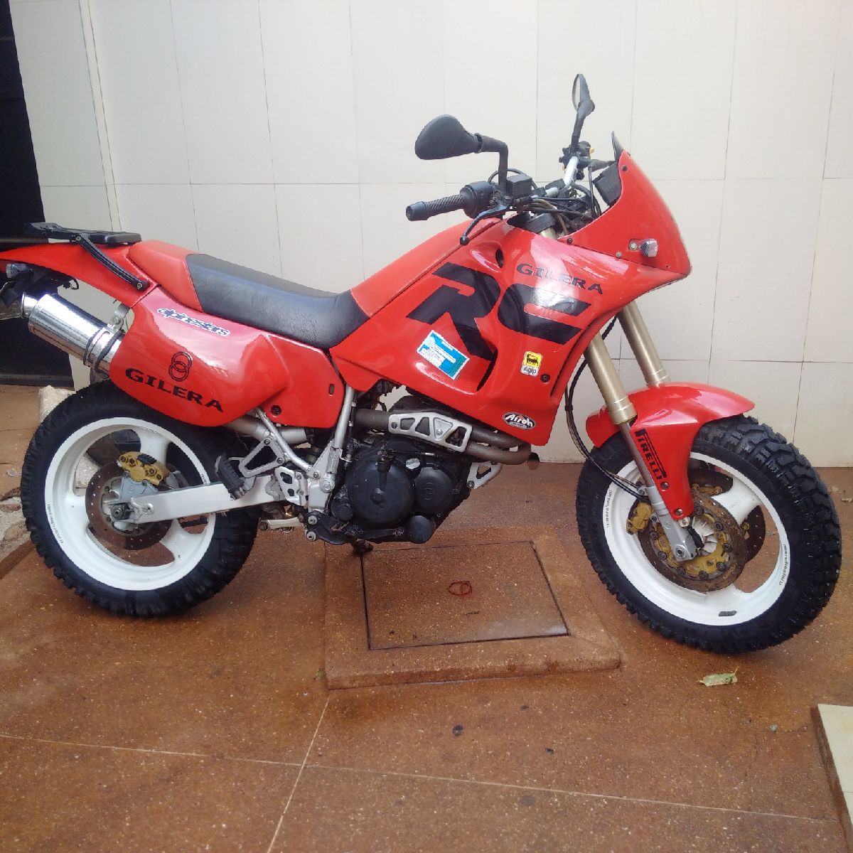

Salut les amis,
Je déterre un peu le post pour vous faire part du changement de pneus sur ma toute belle. J'ai opté avec les pistes que nous avons ici, pour des pneus mixtes de chez MITAS ( gomme dure que nous utilisons pas mal en enduro dans le coin ), j'ai un peu galéré pour les mettre en place mais je trouve que ca donne un rendu sympa. A vous de juger ! Il a juste fallu remonter un peu le garde-boue avant pour que le pneu passe, à noter aussi que le pneu avant est en fait destiné en temps normal pour des roues arrières de motos en 17 pouces.
Au final, c'est un peu lourd de l'avant à bas régime, mais agréable à rouler, et surtout très safe sur les pistes en terre et sur le sable !
A vous lire,
John
A vous lire,
John
- IMG_20160605_155546.jpg (227.49 Kio) Vu 35778 fois
- IMG_20160605_155523.jpg (179.26 Kio) Vu 35778 fois
- IMG_20160605_155505.jpg (214.94 Kio) Vu 35778 fois

Ho la vache!!! sacré pneu avant
C'est vrai que ça donne un look sympa
Re: choix pneu
On dirait un Van van ou un TW !
Re: choix pneu
Tu met les clous quand?
Re: choix pneu
j'aime bien ces pneus, il font juste un peu lourd, dans le même genre, y'a les Goldentyre GT201 ou metzeler enduro sahara
