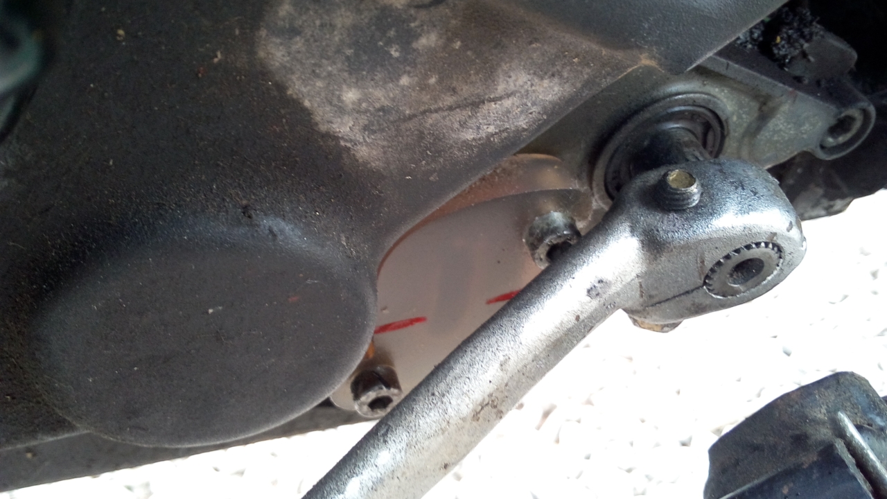

D'autre part j'ai remarqué que j'ai une fuite d'huile à cause du plastique fissuré du contrôle de niveau d'huile (fixé par deux vis sur le carter placé en dessous du sélecteur de vitesse) , savez-vous si cette pièce est trouvable et sinon que faire :( ,

En 6 v Teste le ça devrais marcher il va faire un bruit un peu plus strident mais si tu ne garde pas le doigts sur le bouton plus d'une seconde ou deux pas de raison qu'il grille.
Pour la fenêtre de niveau d'huile, c'est plus embêtant c'est difficile à trouver mais tu peux en faire une toi même en prenant du PMMA de 5 ou 6 mm d'épaisseur.

Ok merci pour l'info , je vais essayer de trouver cela à leroy merlin , pour le joint j'ai commandé de la pate noire à joint loctite.
Re: gilera 600RC
Chez Leroy Merlin tu va peut être trouver de PMMA ou du PVC de 2 ou 3 mm mais du 5 peu de chance. Pour info le PMMA son nom commercial c'est "Plexiglass" c'est à mon avis le meilleur matériaux pour faire cette pièce, a cause du contact avec l'huile et la température de celle-ci.

J'ai du PMMA de 10mm en stock j'ai aussi deux carters avec leur fenêtres je vais essaier de fabriquer des copies de secoure on verra bien. en revanche faut pas attendre ça pour la semaine prochaine
Re: gilera 600RC
Re: gilera 600RC
J'avais refait un hublot de remplacement en plexiglass assez épais aussi il y a + de 10 ans de ça pour mon RC C, avec un joint papier. J'ai un hublot neuf en stock, mais je ne vois pas l'intérêt pour l'instant de la changer. La réparation est durable dans le temps.

Lilian a écrit :Les regards d'huile on en à eu en stock un moment.
On va essayer d'en restocker.
je l'ai refait en résine polyester moulé :D

Bonjour et désolé de mon absence sur le forum mais je n'avais pas été prévenu par mail de vos nouveaux messages :( , donc j'ai refais en plexiglas le témoin d'huile et j'ai mis de la pâte loctite noire spéciale hydrocarbures et huile , pour le moment je n'ai pas perdu d'huile , j'ai eu un problème électrique qui est résolu grâce à un changement de fusible , de la WD40 et un peu d'observation (j'avais oublier en remontant ma batterie neuve de rebrancher le petit fil couplé au gros fil du +)!
