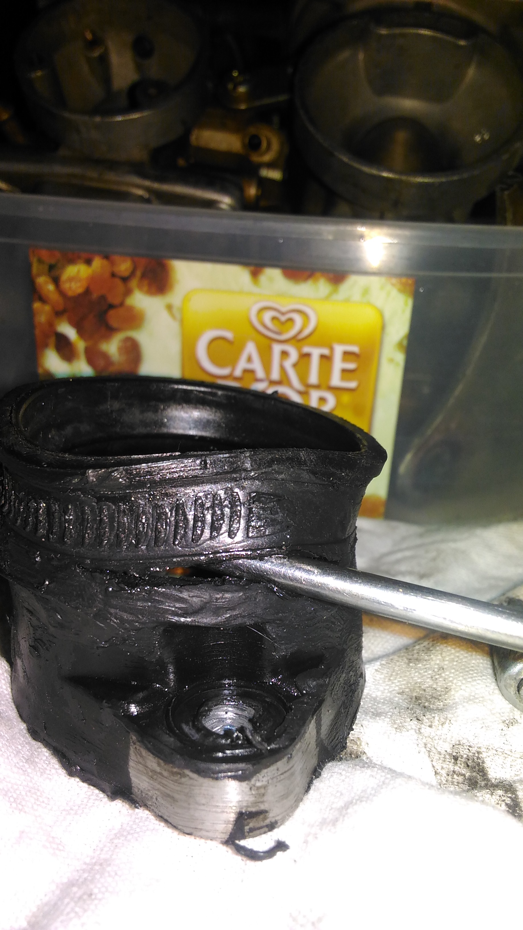

Message par scorpio »
Bonjour , tout le monde après dépose moteur , j'ai constaté un bisou des soupapes au piston et une pipe d'admission déchirée cf photo jointe , quelqu'un saurait - il où trouver une pipe neuve ?
Merci d'avance.

Re: gilera 600RC
les pipes sont en fabrication en Italie, on les attend...depuis un moment.

Merci mais du coup les green filter sont comme ceux d'origine?
Comment peut -on faire avec une pipe dans cet état et j'ai vu que les 600 Xt ont les même carbu du coup peut être les mêmes pipes?
Au fait juju , elle sortent à combien les pipes d'admission?
