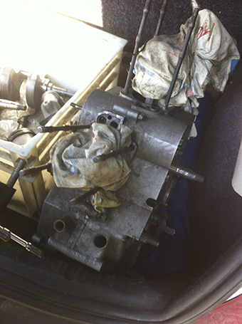

Cet après midi j'ai récupéré ça
bloc 3868.jpg (152.1 Kio) Vu 181883 fois
vilo momo.jpg (135.39 Kio) Vu 181883 fois
 Je vais enfin pouvoir faire joujou avec les outils :P

Salut Franck !
Effectivement tu as de quoi t'amuser ! :mrgreen:
