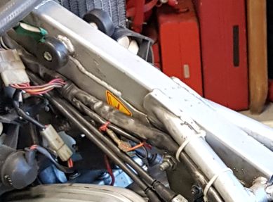

Bonsoir ,
Le cadre est pas un nordwest il me semble , kick alu et reposes pieds sur protège moteur ?
j'ai pris des photos ......
on voit la déformation sur le cadre mais le choc n'a pas eu là .
- déformation cadre
- Sans titre.png (267.49 Kio) Vu 44790 fois

- Messages : 7641
Re: Pompe à huile
je ne suis pas assez spécialiste des NW pour te répondre sur le cadre, en revanche c'est joli le cache courroie couleur alu.
le kick en alu c'est la norme ceux en acier c'est pour les Bi4 des années 85 à 89 en gros.
Et la fixation des reposes pieds c'est normal sinon si c'était comme sur la mienne le kick ne passerait pas.
Re: Pompe à huile
Ah, il me semblait que tous les nordwest avaient les cales pieds sur silents blocs !
d'où le cadre différent.
Re: Pompe à huile
C'est un cadre de RC. Sur les cadres de NW, les repose pieds sont fixés sur le cadre. C'est donc un bitza, cadre de RC avec fourche et roues de NW. Il faudrait voir si l'amortisseur arrière est de RC ou de NW. Celui de RC est plus long. Il y a deux sortes de kick, une pour NW et une pour RC. La forme est différente à cause des repose pieds.
- Messages : 4051
Re: Pompe à huile
Pour la déformation du cadre, ce n'est pas évident à détecter "en vrai" alors en photo ?!!

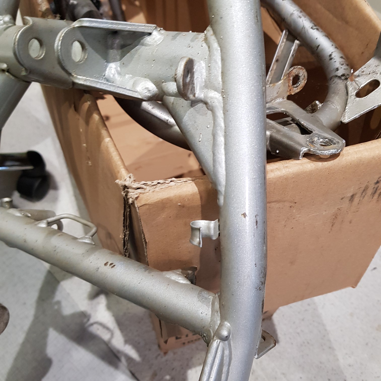

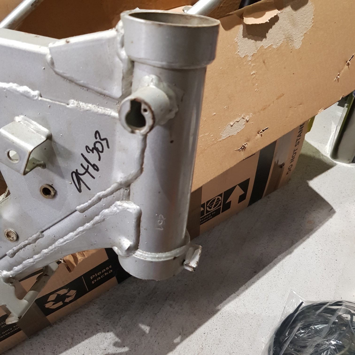

Oui , cette moto est une saucisse ..
J'ai trouvez mon nouveau cadre . Mais il y a une différence au niveau des renforts sur le tube de fixation de l’amortisseur AR
et je suis pas sure que mon collecteur inox ne touche pas ... et pas de fixation araignée ?
- 20200924_190800.jpg (364.62 Kio) Vu 44752 fois
- renfort ancien cadre vers le bas
- 20200924_190813.jpg (362.94 Kio) Vu 44752 fois
- renfort ancien cadre vers le haut
- 20200924_190826.jpg (311.67 Kio) Vu 44752 fois
Re: Pompe à huile
Pas vraiment, ou alors mauvaise explication:
ceci est pour RC et RCC, le sabot alu se fixe dessous
repose-pied nordwest, 2 fixations sur le cadre:
repose pied RC, 1 fixation pour la pédale de frein:
et j'avais oublié mais l'angle de chasse est différent, ainsi que l'amortisseur arrière (bonbonne séparée et course sur RC)
Re: Pompe à huile
Tu as raison, Juju, mauvaise explication. C'est le sabot alu qui est fixé sur le support des repose pieds. Pour l'angle de chasse, c'est l'amortisseur arrière qui le fait changer, c'est ça ? Sinon, joli ce RC A bleu !
