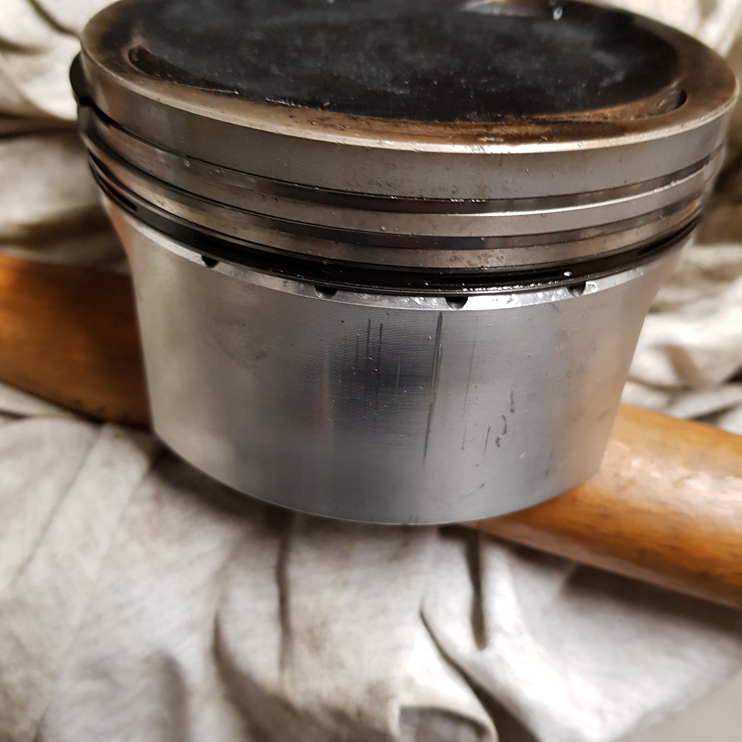

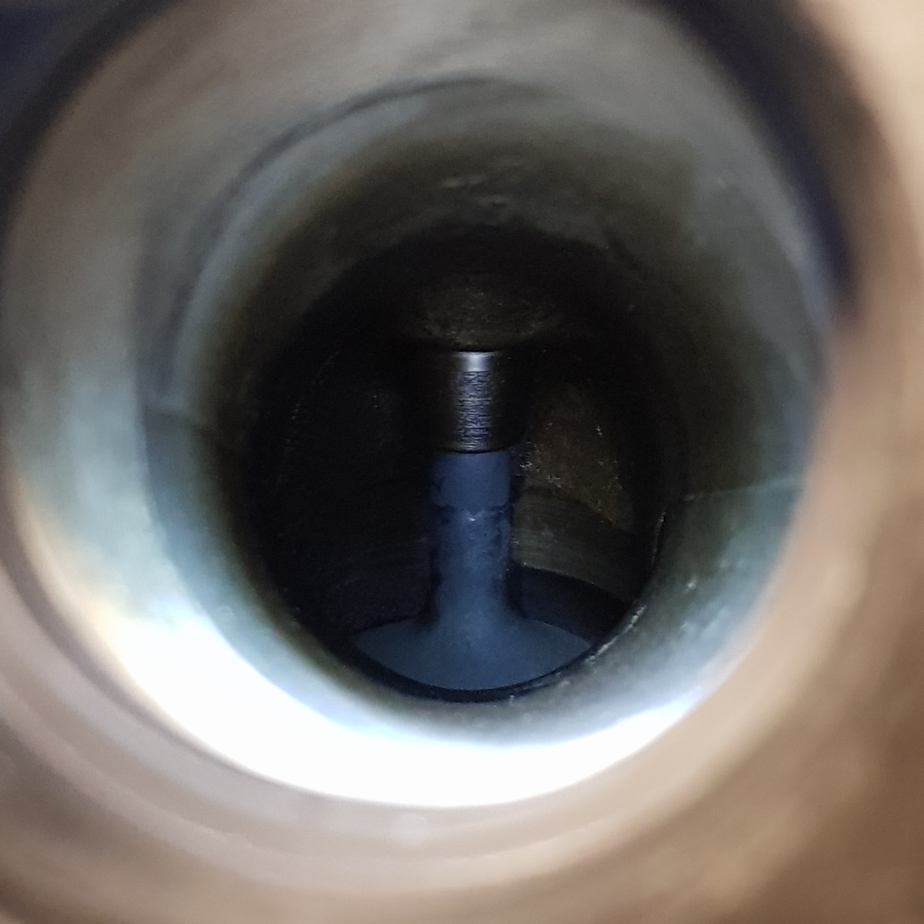

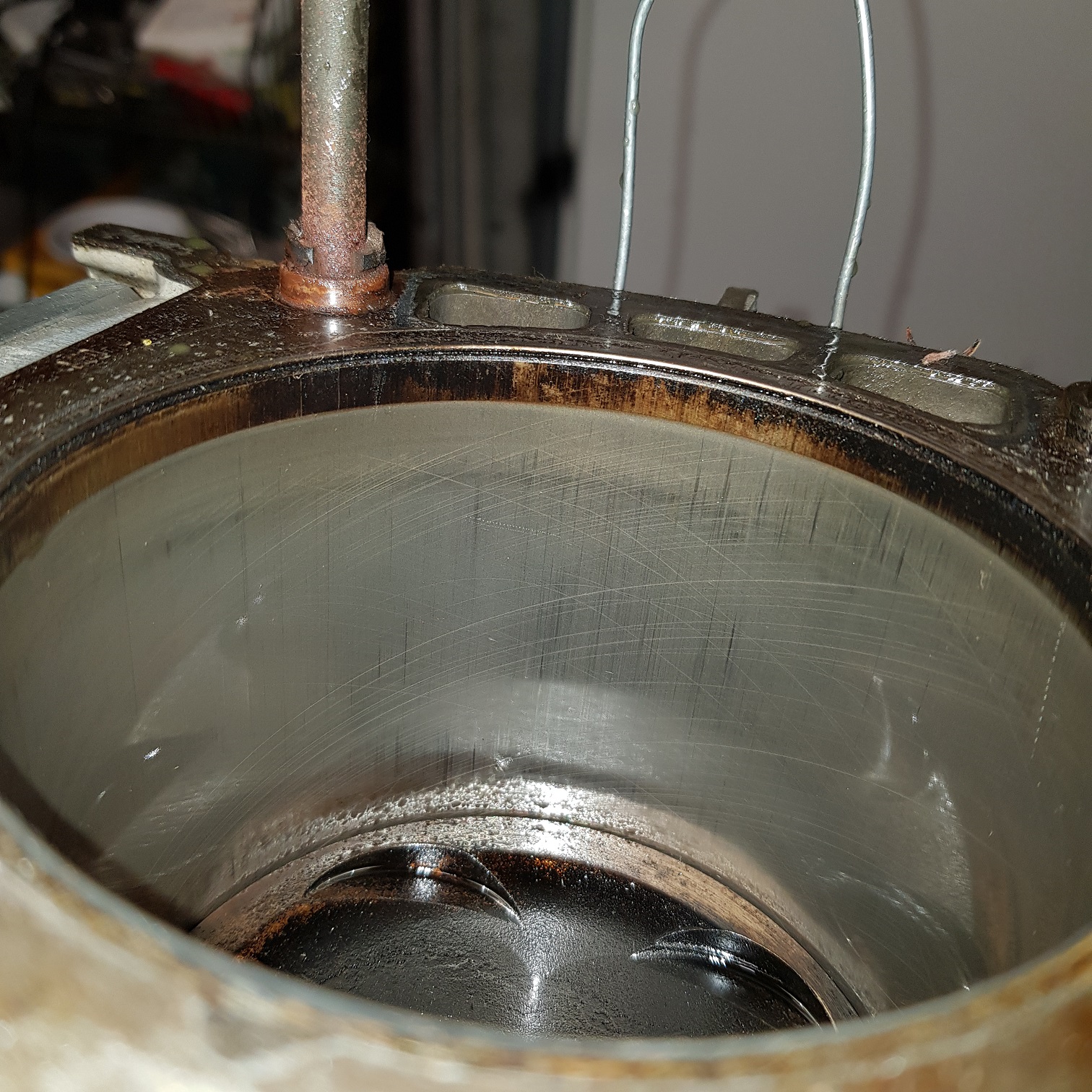

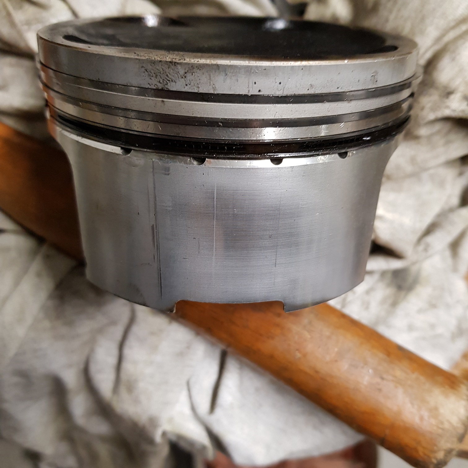

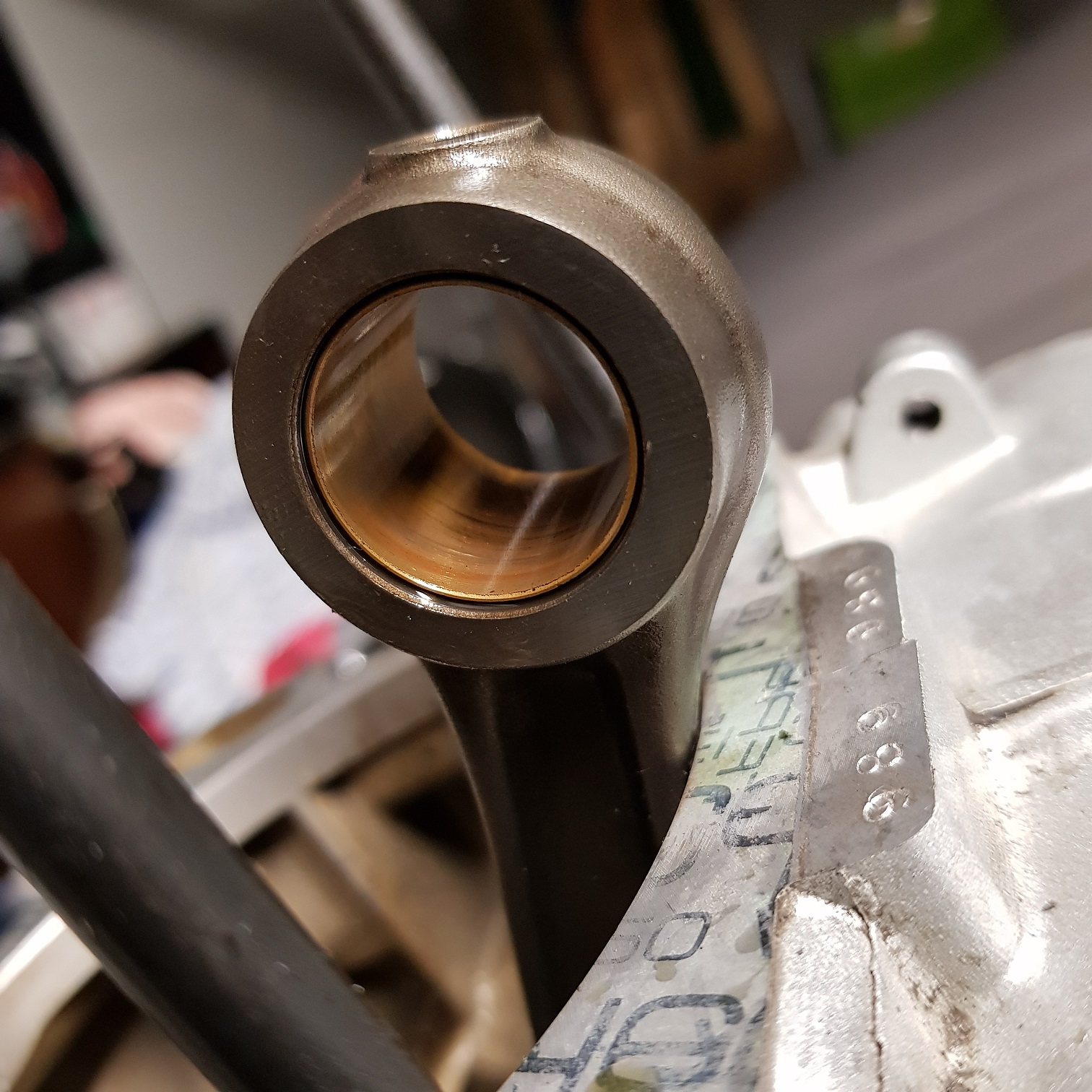

Çà y est , moteur ouvert hier . et bien mes doutes était fondés .
cylindre et piston rayés partiellement , énorme jeu sur la tête de bielle et un peu moins sur le pied , mais trop quand même .
Les paliers vilo ont l'air bien ( pas de jeux à la main ) dans les deux axes .
J'en saurais plus demain , j'ouvre les carters .........
Alors je suspecte un ancien proprio d’avoir tourné à froid et à haut régime
La culasse est très propre , à part une soupape d'admission qui ferme mal ....

Etonnant ces petites rayures, ont dirait qu'elles seraient plutôt dû à des impuretés avalés qu'à un défaut de lubrification, parce qu'il n'y a pas de trace de chauffe ou de serrage. A mon avis cette moto a roulé sans filtre à air pendant longtemps.
Bon il te faut un cylindre et un piston, parce que pas de rectif possible.
Re: Pompe à huile
Je n'arrive pas à voir de gros défaut sur le cylindre, pour le piston un petit coup de toile émerie et le tour est joué, le mieux est juste de vérifier qu'il ne soit pas ovalisé, mais franchement ça ne mérite pas une rectif ... les petites rayures ne sont pas rédhibitoires; comme dit Franck, on dirait qu'elle a avalé une merde plutôt qu'un défaut de graissage. Quant au pied de bielle, sur la photo, difficile de voir quelque chose.

Jérôme à un peu raison, pas de quoi fouetter un chat pour le cylindre, sauf si des rayures accroche vraiment quand tu passe ton ongle.
Si c'était pour mon usage personnel je me contenterais de changer les segments après avoir atténué les rayures sur le piston.
Pour le pied de bielle il me faudrai l'avoir en main pour dire.
Re: Pompe à huile
Au fait Jérôme avec un Nykasil pas de réalésage possible c'est comme avec un cylindre chromé dur. de toute façon il n'y a pas de piston en 2éme ou 3 éme côte disponible.

C'est faut ; il existe des pistons en deuxième et troisième côte ..
Là je refait un moteur , exit toile émeris ou autres . je vais même aller plus loin
pour un peu plus de perfs
Mettre des segments neuf dans un tel cylindre :shock: Non , çà ne marche pas . ils vont
mettre une plombe a prendre la forme du cylindre .

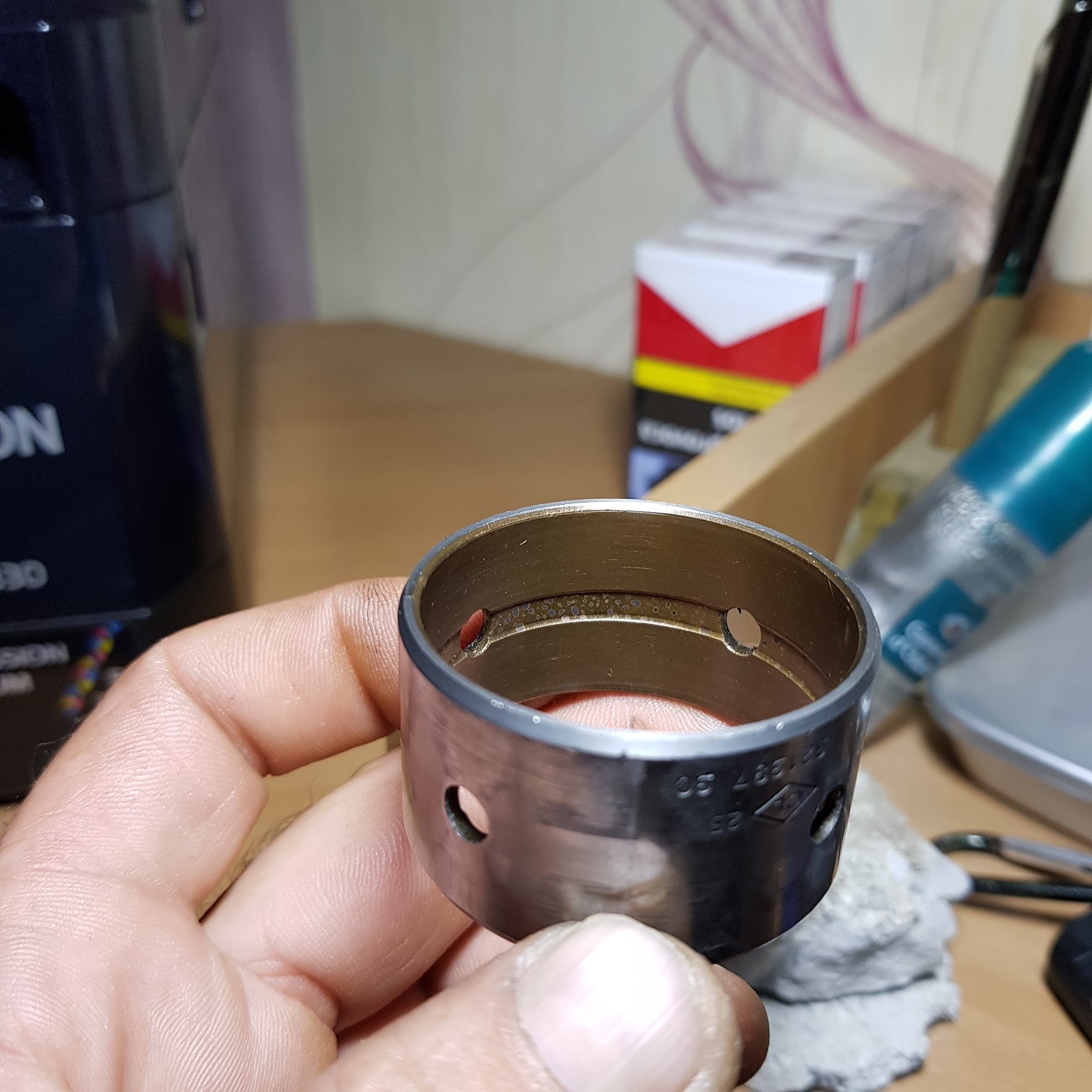

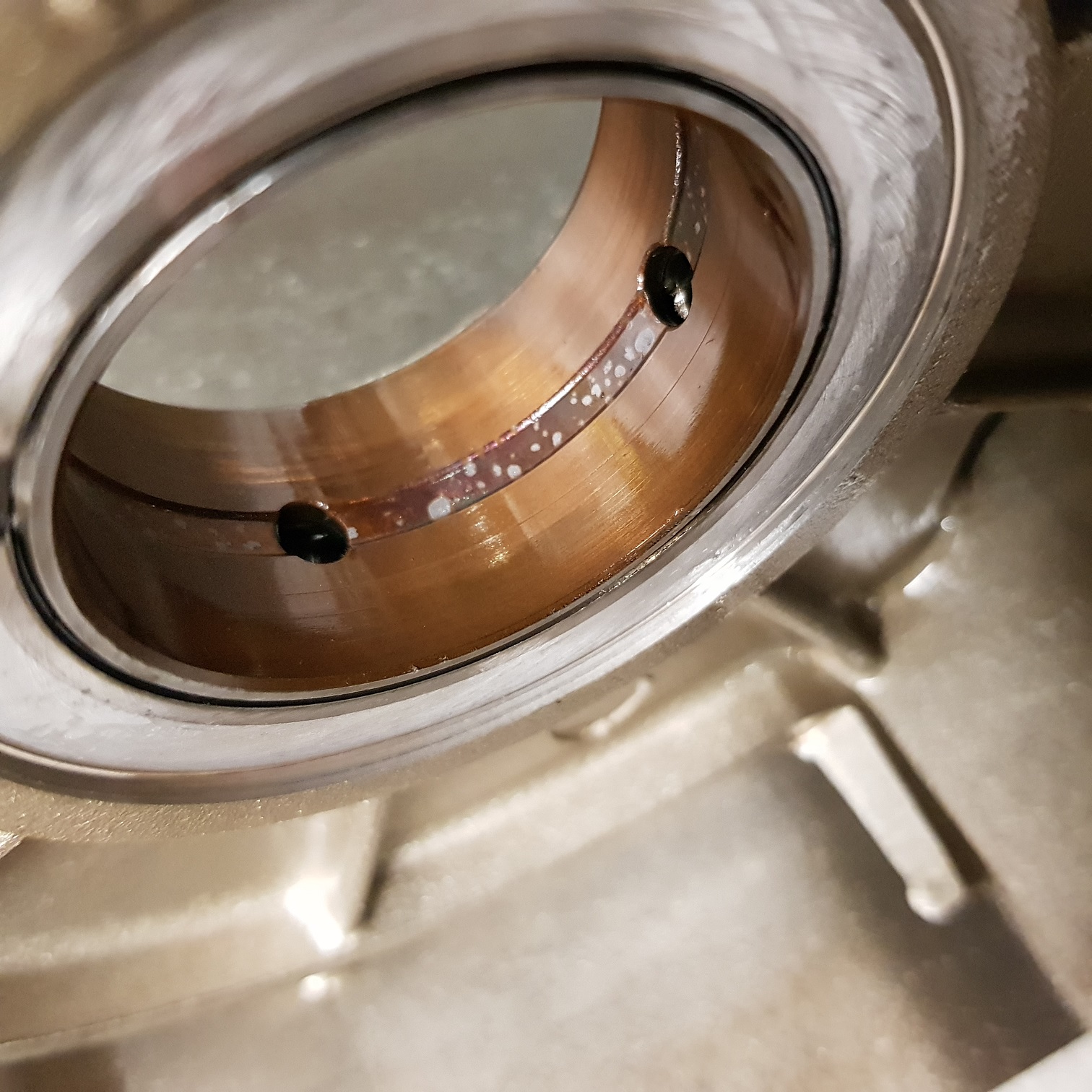

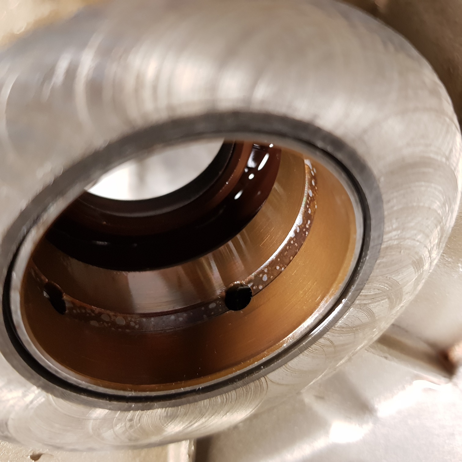

J'ai ouvert les carters ce soir , comme prévu . Bilan : le palier vilo coté embrayage est malade . l'axe vilo de ce coté aussi .
L'autre coté ( alternateur ) , palier et axe sont plutôt bon
pourquoi
- palier à gauche
- 20201023_192809.jpg (498.51 Kio) Vu 38002 fois
- palier à droite
- 20201023_192747.jpg (584.82 Kio) Vu 38002 fois
- 20201023_192603.jpg (656.88 Kio) Vu 38002 fois

Re: Pompe à huile
Il n'y a pas de trace de chauffe, seulement d'usure, et probablement d'impuretés avalé au niveau du cylindre.
Moi je compare avec mon moteur de 500 Saturno qui est en parti démonté. Je sais que même si j'ai tiré dedans comme un âne, j'ai toujours respecté la mécanique, les intervalles de vidange, et de plus je ne met jamais de coup de gaz dans le vide juste pour faire du bruit.
En dehors des rayures sur le piston et le cylindre c'est assez comparable, je n'ai pas démonté la bas moteur mais si je devais le remettre en route je me contenterais d'une remise en état de la culasse (soupapes Guides) et du segment neuf, et ça sur les conseil d'un excellent mécanicien.
Bien entendu je ne me servirais pas ensuite de ce moteur pour faire du circuit ou tenter un record du monde de distance sur l'anneau de Nardo.

Je rappelle , vue l'endroit de la déformation du cadre . le moteur d'origine doit être au cimetière . pour moi gros choc sur le moteur à gauche .

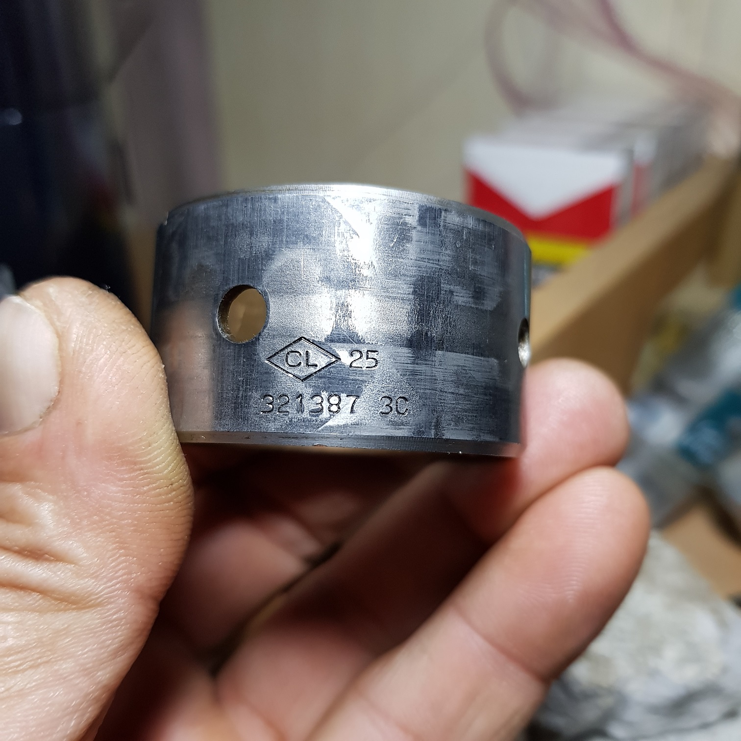

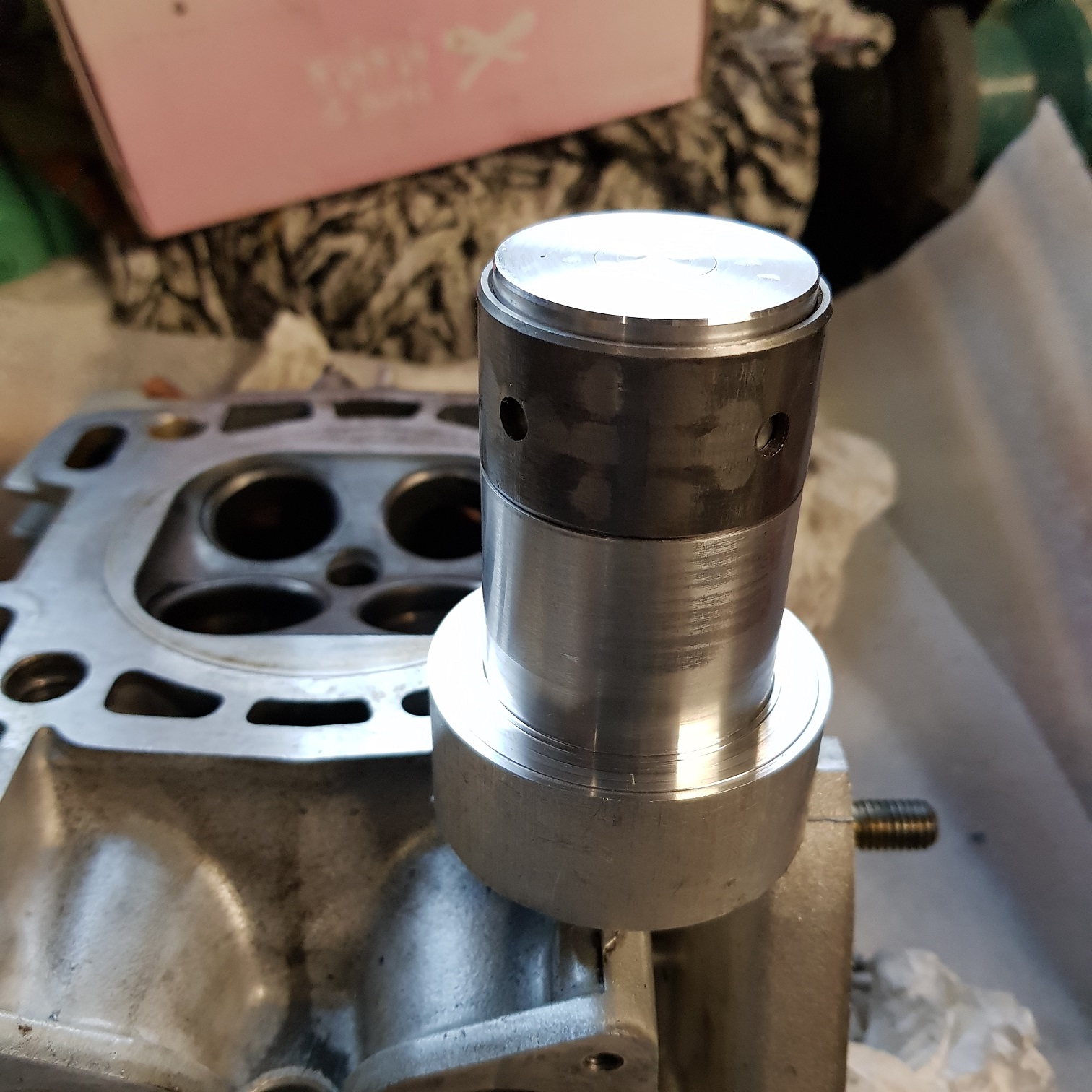

Cet après-midi j'ai fabriqué un outil et récupéré un palier vilo qui était monté sur un carter en rab ..
Un peu de chauffe , un coup de presse et hop il est sorti en douceur
Celui ci est usé mais ne comporte pas de rayures .
- 20201024_181326.jpg (609.41 Kio) Vu 37978 fois
- 20201024_185709.jpg (454.07 Kio) Vu 37978 fois
- 20201024_185723.jpg (584.41 Kio) Vu 37978 fois
Re: Pompe à huile
Tu comptes remplacer tous les paliers ?
Re: Pompe à huile
A vraie dire , j'ai demandé un devis pour les paliers à trois fabricants .
Si cela ne me convient pas , je remplace que le droite . dessus je monte un vilo comme neuf ,
bielle et coussinets de 15000 kms dans les tolérances mini du constructeur , et cylindre et piston de 15000 kms
avec segmentation neuve . et tous les roulements carters .

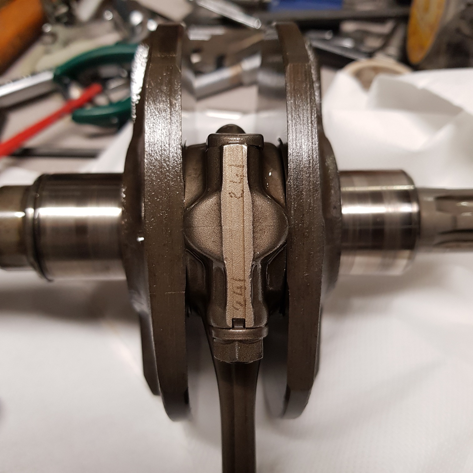

Re: Pompe à huile

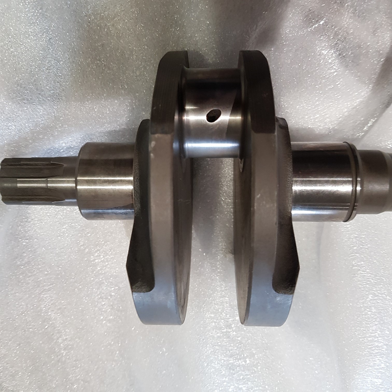

Ci-joint une photo du vilo , il serait dommage de mettre des paliers usés non

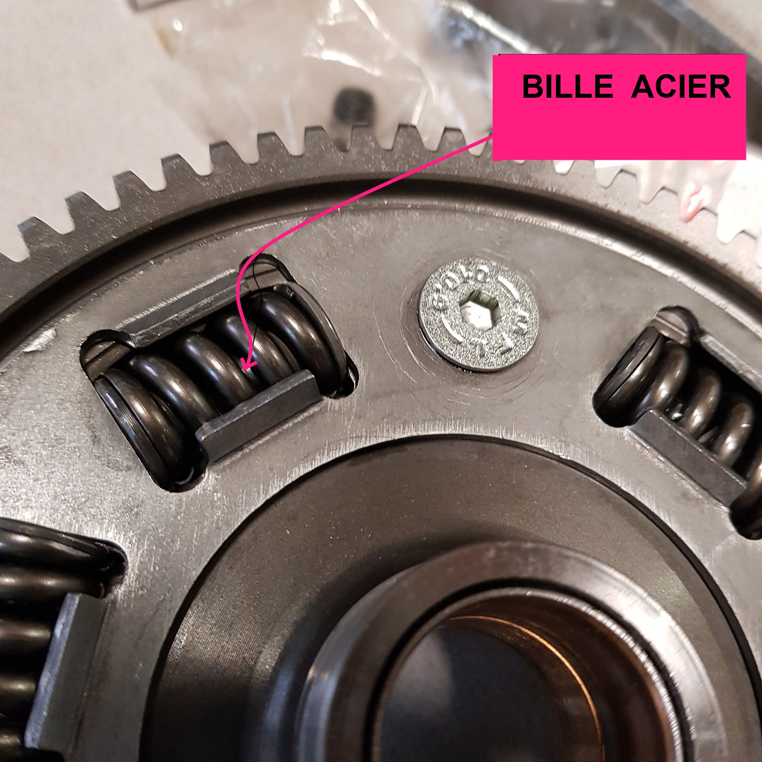

J'ai travaillé sur la cloche d'embrayage . ressorts neuf ( merci le club ) et billes dedans au cas ou
Les vis sont plus solides aussi , en 10.9 .
- 20201025_104851.jpg (615.54 Kio) Vu 37959 fois
- 20201025_152429.jpg (562.63 Kio) Vu 37959 fois

Les billes ça sert à quoi?
Re: Pompe à huile
çà empêche les ressorts de casser , si grosse compression de ceux-ci

Comment fais tu pour sortir et remettre en place les ressorts avec la bille ?
Re: Pompe à huile
Franchement je ne vois pas l'intérêt sur cet embrayage en particulier, il est apparus sur les Dakota en 85 et en 35 ans je n'ai pas souvenir d'une personne qui ai eu un problème avec. De l'usure oui comme tout embrayage mais souvent très au delà de la moyenne des autre marques.
Ce que je craint plus avec ta modification c'est que le poids de tes billes n'entraine un effet cinétique néfaste à long terme.
Re: Pompe à huile
Que le poids de tes billes entraînent un effet cinétique néfaste à long terme ? éclaire ma lanterne , pour qui ?
Les billes font 7.5mm , elle ne gêne pas la mise en place des ressorts ..

le poids même de quelques gramme ajouté sur un élément qui tourne engendre forcement des effets. Seront ils bons mauvais ou insignifiants je n'en ai aucune idée, je me pose juste la question de savoir s'il est utile sur cet embrayage qui a fait la preuve de sa fiabilité de prendre le risque d'innover, c'est tout.
J'ai juste l'impression que depuis que tu as acheté cette moto qui il est vrais n'est en bon état tu envisage sa mécanique comme si c'était une Ducati par exemple, je dit Ducati parce que j'en ai eu 4 et que je connais bien la différence de fiabilité et surtout la différence que ces motos demande en terme de suivi par rapport à une Gilera. Une Gilera BI4 c'est comme une auto de série en fait, tu fais le plein, les révisions en temps et en heures et c'est tout pas besoin de te prendre la tête avec des conneries comme j'ai pu me prendre la tête avec les 750 S la ST2, la ST3 ou la Morini quand je prend la route je peu aller loin je sais que je vais rentrer, comme avec ma Clio qui a 200000km.En 46 ans de pratique c'est avec mon Aprilia Falco la seul moto et j'en ai eu un certain nombre y compris Japonaise qui m'ai donné une tel confiance. Encore que l'Aprilia je n'ai pas roulé beaucoup avec (45000km) pour vraiment comparer.
Re: Pompe à huile
Oui , tu as totalement raison Franck . j'envisage toujours le pire :? mais je veux pouvoir taper dedans et jouer avec sans casse au
bout de quelque milliers de kilomètre . Pour l'embrayage forcément il y aura une usure plus prononcée de son palier , même si ces billes sont dans l'axe de la couronne et sont au plus prés de celui-ci . en sachant que l'embrayage ne prend pas autant de tours que le vilo .
