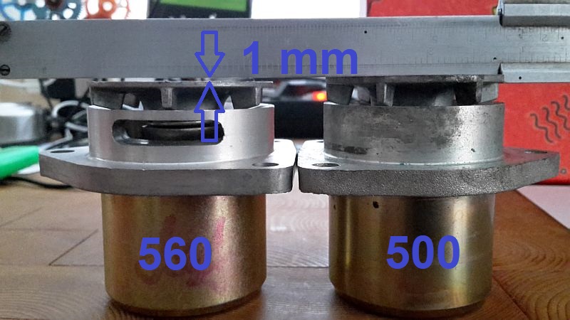

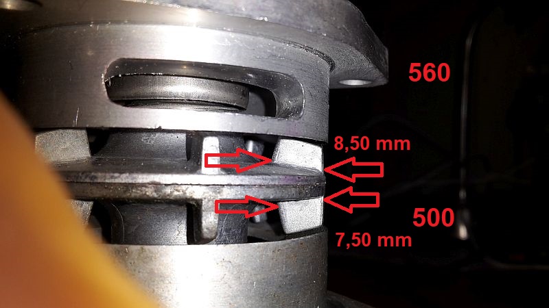

nordwest et saturno n'ont jamais eu les mêmes pompes: le diamètre d'emmanchement dans le cylindre est plus petit sur Saturno.
Il n'y a pas que le diamètre qui est différent le rotor de Saturno et légèrement plus long, ce qui fait que si on monte une pompe de Saturno sur un cylindre de NW, il touche le fut du cylindre et ne peu pas tourner.
J'en ai fait l'expérience, j'avais fait une bague de calage pour rattraper le jeu mais la pompe restait bloqué.

piqué sur le forum allemand:
kit Gilera pour les Saturno SoS avec cylindre 560cc

ce qui explique pourquoi mon corps de pompe refabriqué par Vilioti (sur base nordwest) ne se montait pas sur le saturno (frottait le cylindre), il ne fallait pas que diminuer le diamètre qui s'enquille dans le cylindre :evil:

Oui je me suis aussi fais avoir, parce que j'ai eu dans les mains un Kit racing 600 pour Saturnoqui comprenait Cylindre Piston en 100 d'alésage et avec il y avait une bague prévu pour compenser l'épaisseur manquante autour du corps de pompe. alors quand j'ais voulu remonter ma moto avec ce moteur de NW dont il manquait la pompe j'ai cru possible de corriger l'espace de la même manière, et bien non, une foi cette pompe monté elle ne tournait plus., j'imagine que sur le kit racing le fut de cylindre était plus fin.
Re: sondage: pompe à eau neuve
La différence est subtil et très clairement représenté avec les photos du forum Allemand , plus parlant qu'un long discours. Chapeau !

Moi j'ai résolu le problème en échangeant une pompe de Saturno contre une pompe de NW avec Hervé.
Super ! Photos très parlantes.

Oui à voir comme ça en photo des années après ça parait évident :roll:
 Parce que pompe dans les mains tu fais pas attention du tout.
