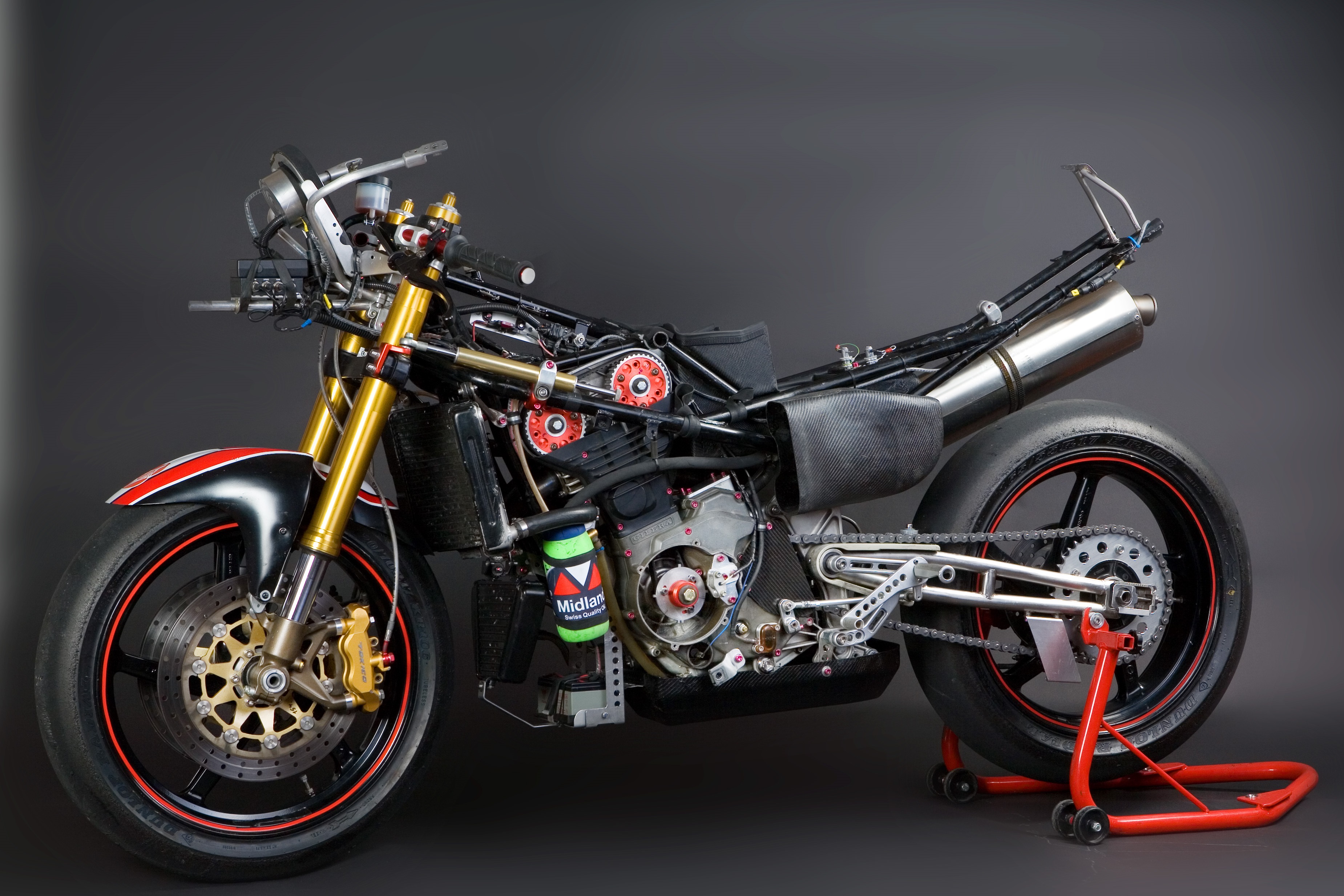

ce moteur est quasiment stock 54 cv et c'est un peu chiant pour mon fils de se faire déboiter par des 600 modernes qu'il redouble après .
on ne gagnera pas 50 cv mais sachant qu'ils arrivent à 70/80 cv pour les plus puissantes on a un peu d'espoir....
les arbres à cames sont stock!
- saturno 600.jpg (1.68 Mio) Vu 40059 fois

J'ai une autre question, as tu pesé ta moto. quand je vois comment elle est équipé avec sa fourche ses freins son radiateur d'huile et autres j'imagine qu'elle n'a pas perdu du poids loin de là, une Saturno d'origine pèse 145kg à vide tout équipé pour 44 CV donné constructeur et 46CV vérifié. La mienne avant que j'ai fini de la mettre au point en 2010 en sortait un peu plus de 39 à la roue et étant stock. Au banc elle prenait 190 km/h à 9000t/mn j'ai fini la mise au point quelques semaines plus tard et ça allait encore mieux.
De plus tout ces équipements lui donne plus de charge sur l'avant, ça change la répartition des masses et donc l'équilibre général de la moto. Je sais que c'est la mode mais le chassie à lui aussi à Presque 40 et il n'a pas été dessiné pour ça.
Je te parle de ça parce que j'ai quand même une certaine expérience cette machine, j'ai remarqué au fil des kilomètres que tu ne peu pas lui monter n'importe quel pneu par exemple que la pression de ceux-ci doit être parfaite si tu veux que ta moto soit précise, qu'en fonction du type et de la marque des pneus la pression devait être ajusté. que la machine était très sensible à l'état des suspensions, (huile de fourche) précharge. Même le poids de l'essence dans le réservoir quand tu roule comme un abruti en montagne peu influer lorsque la cloison interne n'existe plus. Ce sont toutefois de simples observations d'un amateur.

C'est ta moto sur la photo ?

La photo est celle de la Saturno "déshabillée.

Jolie machine
, vraiment ...
Une question juste , pourquoi 4 doigts sur le rotor d’allumage ? le compte tours l'utilise ?

c'est un allumage "radical guzzi " qui est monté .
le boitier est dans le compte tour électronique (je viens de le faire réparer chez eux)
la bobine est une nology
pour le reste je ne sais pas .
si ce n'est que le circuit éléctrique est très simple (plus d'altérnateur et courant perdu) donc recharge au bout de 30 minutes ou changement de batterie .

Le bras oscillant et les commandes reculées sont magnifiques ! le freinage parait un peu surdimensionné ?!EMILE a écrit :jeu. 1 janv. 1970 15:35La photo est celle de la Saturno "déshabillée.

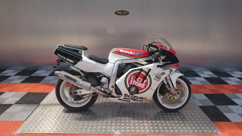

Je reviens sur le Suzuki 400 il a existé une GSXR 400 sortie en 84 c'est d'ailleurs la première GSXR la version homologué route pèse 153 kg et sort 59 CV à 11000 t/mn. il existe une version piste 67 CV 135 KG.
Tout ça pour dire que même un 4 cylindre n'est pas obligatoirement plus lourd qu'un mono.
Pour ce qui est de la puissance de 75 CV pour un Mono c'était déjà la puissance obtenue sur la base du moteur Honda XR 600 monté dans l'Ikusawa Harris en 85. Bon pas sur toutes les motos vendu la préparation ce faisant à la demande, elle variait de 60 à 75 CV. ces moteurs étaient préparé au HCR, service course Honda qui concevait les moteurs 4 cylindres d'endurance et de Super Bike
AU passage le prix de base d'une Ikusawa c'était 880000 Yen soit plus de 80000 francs presque le double d'une Saturno.

Bonjour EMILE , connais tu la courbe d'avance de cet allumage ?EMILE a écrit :jeu. 1 janv. 1970 15:35c'est un allumage "radical guzzi " qui est monté .
