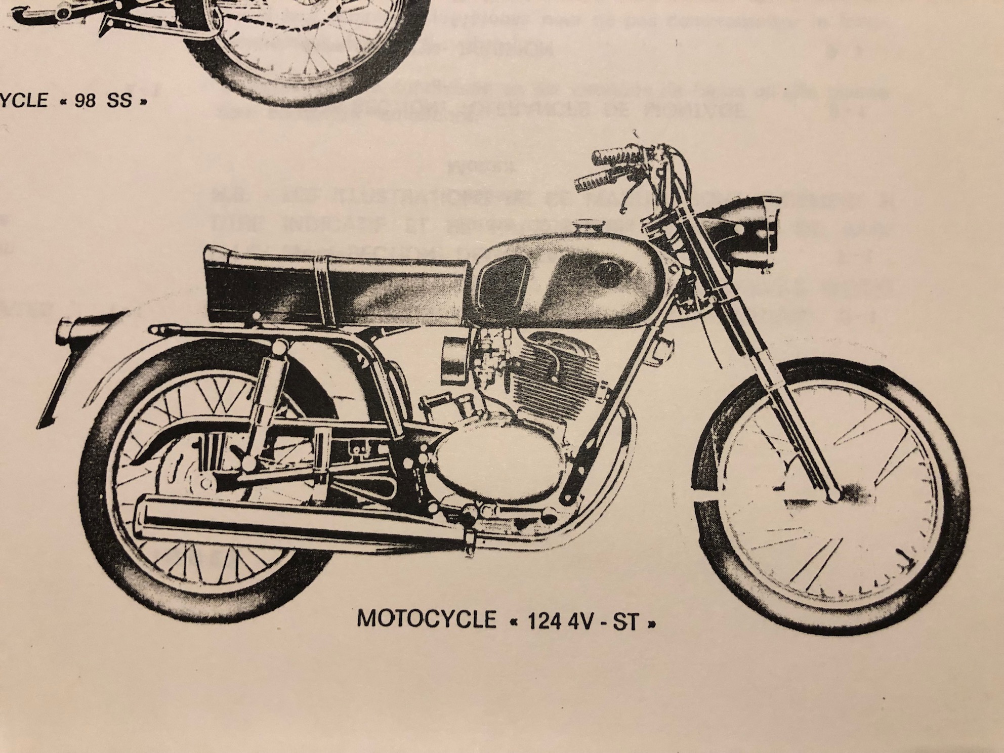

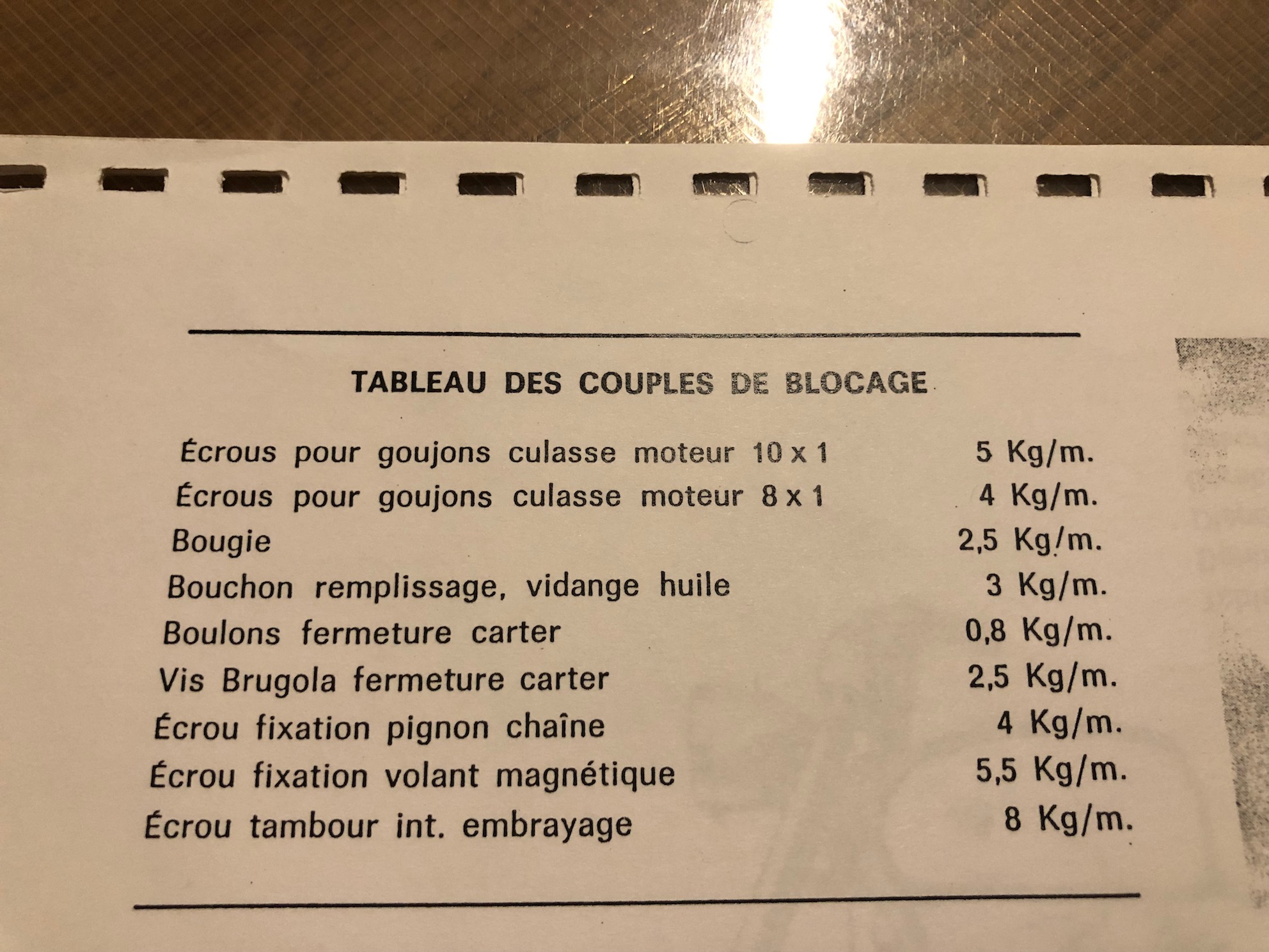

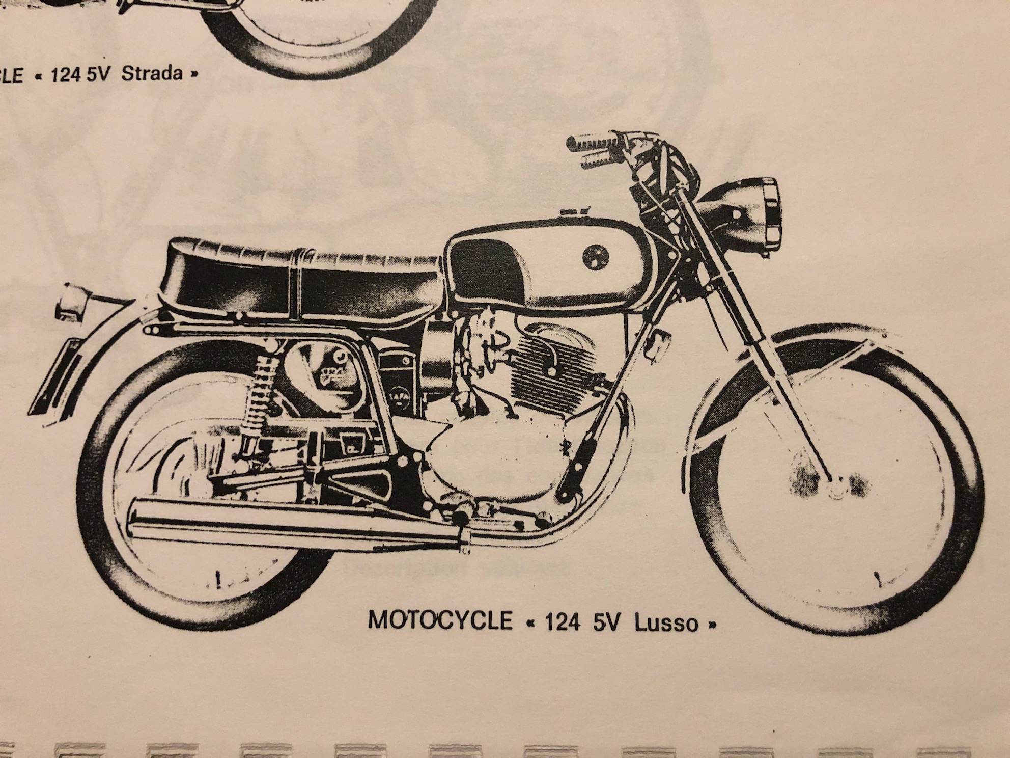

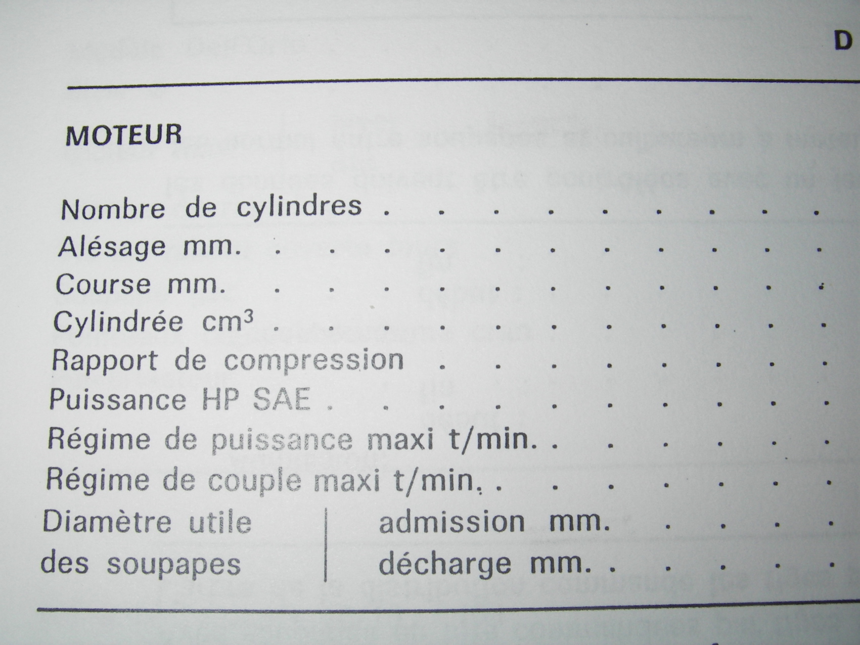

Quelques dessins et données de ton moteur .
