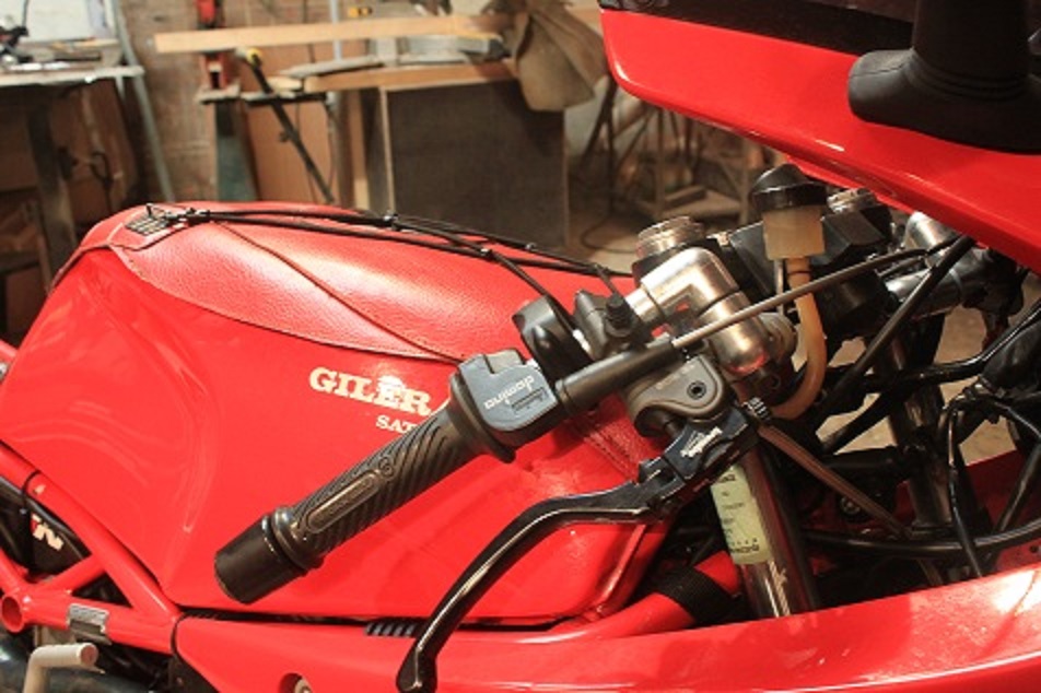

 Au sujet des guidons, j'ai monté des Tomasselli en alu U4G, réglable dans toutes les directions, la difficulté comme dans tout changement de guidon c'est la fixation des masselotte en bout de guidon, comme ils sont tubulaire, j'ai fait tourner des bagues que j'ai rentré en force.
Certain vont te dire que ces masselottesn'ont pas d'importance, je peu te dire que c'est faux, elle empêche le schimi à haute vitesse et les coups de guidon sur les raccords de bitume ou les nids de poules. Sans elles il faut un amortisseur de direction.
environs 400 g le bout quand même.

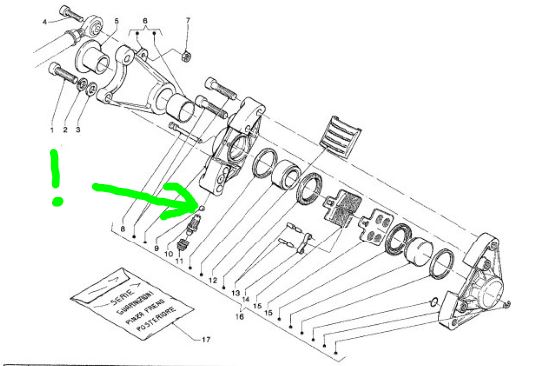

J'ai remonté les étriers, dans celui de l'AR c'est une bille qui fait l'étanchéité entre vis de purge et étrier ! Faut pas la perdre sans s'en apercevoir...
Messages : 248
 (Oui je crois que la vis de purge est pré-montée dans le mauvais trou !)

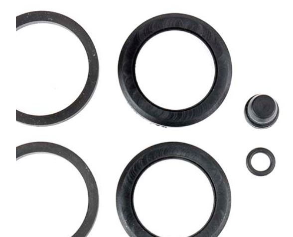

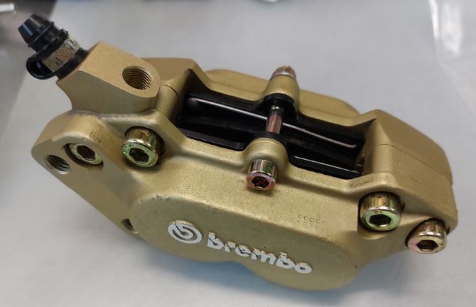

 J'ai toujours pas compris qui fabrique l'étrier AR, Grimeca ? C'est écrit "Gilera" dessus, c'est des piston de 32 mm comme à l'Avant sur l'étrier BREMBO mais de forme différente avec une gorge en plus pour clipser le pare-poussière mais ce ne sont ni les mêmes joints primaires, ni les mêmes pare-poussières qu'à l'avant, et pas non plus identiques aux pièces BREMBO pour piston de 32mm dans les étriers BREMBO monopiston.
La seule chose peut-être commune avec l'étrier AV semble être le joint primaire.
Brembo dans son kit Monopiston 120279910 de 32 utilise un joint primaire de plus petite section et un pare poussière qui ressemble à celui d'origine... mais pas strictement identique. Bref ce kit là me reste sur les bras, peut rien en faire !
Du coup à l'AR j'ai remonté les joints d'origine :shock: mais ils sont comme neufs donc ça devrait le faire....Sinon à priori le kit joints ARIETE 12865-PI semble être prévu pour du Grimeca 32mm et les photos montrent des pièces identiques à ce qui est à l'origine dans l'étrier, en particulier le petit joint situé entre les 1/2 étriers n'est pas torique mais de section plutôt rectangulaire:

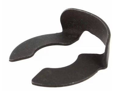

Pour l'étrier AR, au lieu du minuscule et fragile anneau Truarc d'origine, que j'ai cassé....j'ai commandé ça, ça me semble plus costaud et plus facilement réutilisable:
:?.  ça ne me dit rien cette bille ?!!   :roll:
Messages : 248
Ben c'est que tu l'as jamais remarquée ou perdue:
Messages : 7623
Oui je la connais mais ce n'est pas la seule à avoir cette bille c'est le cas des autres étrier Grimeca, c'est la même d'ailleurs quelque soit la taille de l'étrier. Tu peu la remplacer par une bille de roulement de taille équivalente ou même un peu plus petite, du moment qu'elle bouche le trou et que la vis appuis dessus c'est bon. Je l'ai déjà fait sur la Morini parce que cette bille était trop pourrie et qu'elle ne pouvait plus être étanche.
Messages : 248
C'est une bille de 5,55 mm, plus précisément 7/32eme de pouces, la plupart des roulements utilisant des billes définies à l'origine en cote pouces:
