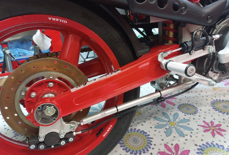

J'ai réglé mon pb. de durite de frein AR, en trouvant un site allemand avec un bon configurateur et en m'inspirant des dimensions de la durite tressée moche qui avait été montée en 2023.

Le circuit de freinage AR est remonté grâce à la nouvelle durite:
Reste à relier au bocal et à remplir mais pour ça j'attends que le PS13 AV soit aussi arrivé.
