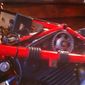

Après démontage du réservoir et du carénage j'accède à la poulie d'admission

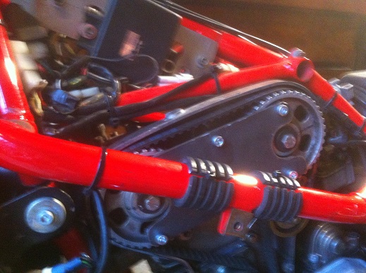

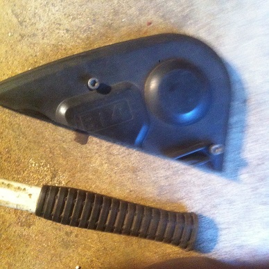

Le carter je l'ai coupé en diagonal dans l'axe du cadre c'est plus pratique pour démonter.
C'était un carter de NW.

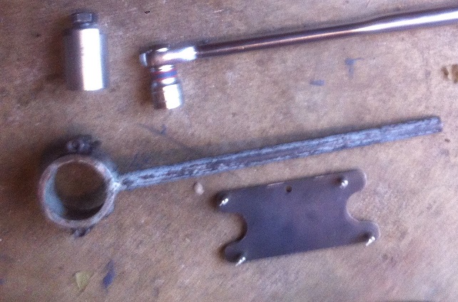

Une fois tout dégager en un temps reccord je monte la blocage de poulie, j'ai apporté une modif par rapport à celui de chez Gilera qui me permet de le fixer en place pour qu'il ne tombe pas en cour d'opération.
- Messages : 7437
Les outils AD-OK, Extracteur/Bloqueur de volant Mag/Clef DIn/douille de 17mm/ Bloqueur de Pignons
Oui j'ai aussi cet outil de blocage des poulies et j'avais aussi du inventer une astuce pour le tenir en place (mais je m'en souviens plus lol...je crois avec un collier mais plus sûr ) !

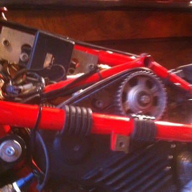

Bref:
Je viens de démonter les 2 carters plastiques de la poulie (pas besoin de couper le supérieur en 2, il s'enlève facilement entier aussi).
J'ai ensuite mis en 5eme et fais faire 2 tours successifs des poulies en stoppant à plusieurs endroits...
Dans une des positions testées (je pense juste après le PM haut Compression) le moteur continue sa course tout seul pendant quelques degrés (la poussée de détente liée à la compression qui précède) mais après cette phase on tombe en effet sur une position où la tension du brin coté galet tendeur est significativement moindre que dans les autres positions.
On peut alors d'ailleurs tourner assez facilement la poulie du galet tendeur sur elle même, car elle ne frotte presque plus sur la courroie, et de même pour la poulie de la pompe à eau.
CEPENDANT, il reste dans cette position une petite tension quand même, on ne peut pas vraiment décoller la courroie des poulies sans forcer un peu.
Et c'est VRAI que si dans cette position, j'avais alors débloqué l'écrou du galet tendeur, il serait aller se plaquer un chouia plus sur le brin mou via le ressort qui le tend.
MAIS au final je n'ai rien changé à mon réglage, je n'ai fait que 100 bornes depuis la pose de la courroie.
Et dans les autres positions du vilo, j'avais l'impression d'une courroie très correctement tendue.
Bref, je revérifierai dans 1000 bornes.
Il est quand même souhaitable que la tension reste significative sur les poulies, sans évidemment être excessive, car au contraire des Ducati, on à ici une pompe à eau à entrainer, et ce n'est jamais bon d'avoir du glissement instantané relatif entre courroie et poulies.
