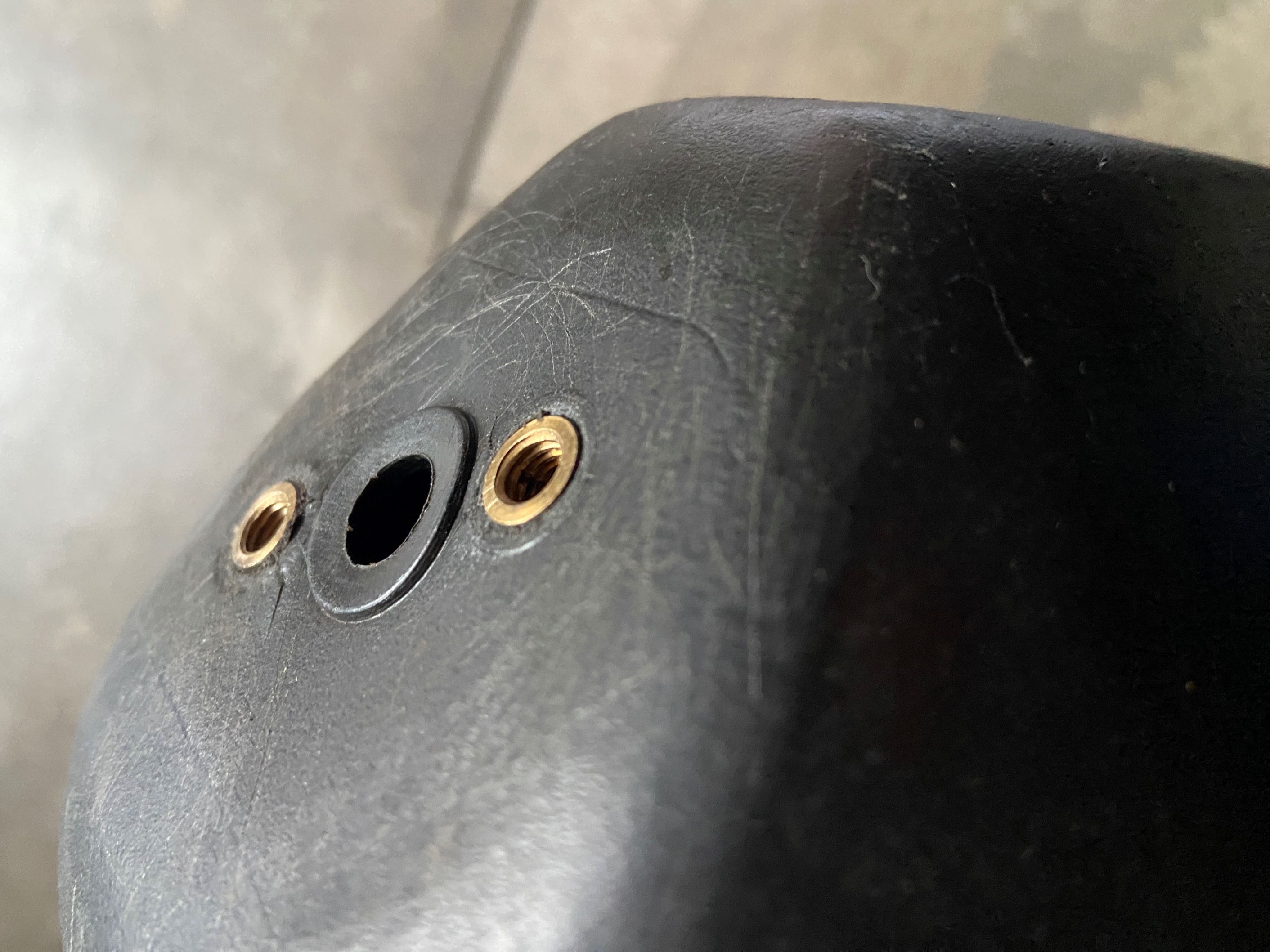

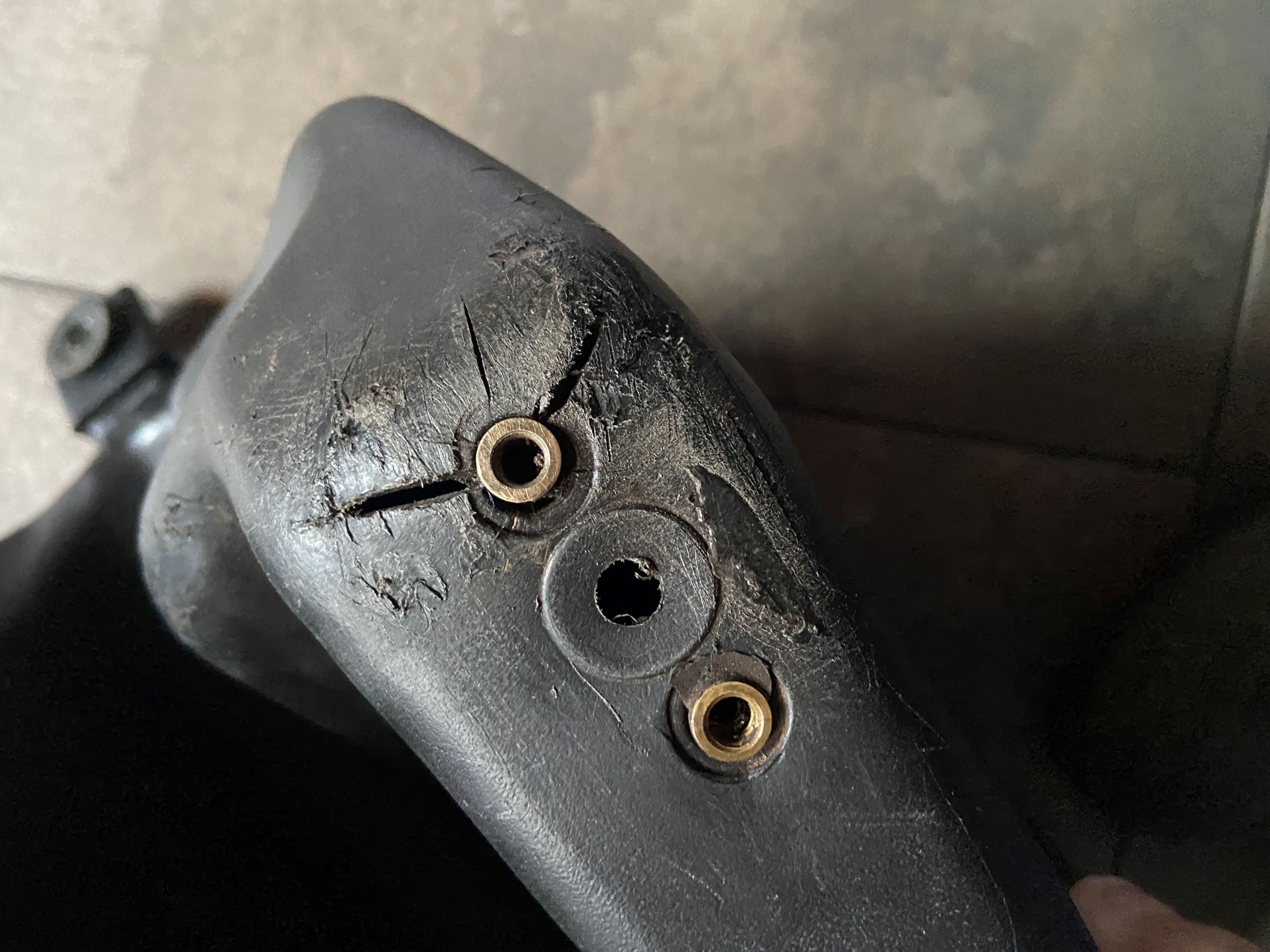

Bonjour à tous.
Voici les photos du réservoir. Un coté est creusé et devrait être étanche avec un joint un peu plus gros.
L'autre coté est bien fissuré.

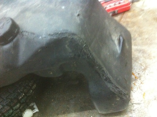

Re: Présentation
Je disais que les réparations étaient possible
Exemple ça c'est un réservoir de Morini 400 Dart.
La soudure reprend l'assemblage des deux moitiés du bidon, elle cour sur 100 cm en fait.elle démarre au bouchon et suit l'assemblage.
