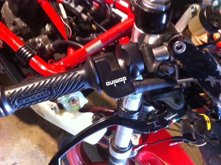

Sinon avec les Tomasselli c'est good je l'ai fait, et j'ai monté un Radial (PR19) de chez Brembo, le problème c'est que d'origine sur ces bracelet tu ne peu pas monter les masselottes, et c'est un problème pour la stabilité de la moto.
Elle devient  trop vive notamment sur le bosses ou elle peu guidoner voir sur une mauvaise route prendre du Shimie. certain corrige ce problème en montant un amortisseur de direction, moi j'ai fait tourner deux bagues percé tarraudé que j'ai rentrer en force en bout de guidon qui m'ont permis de les remettre en place.

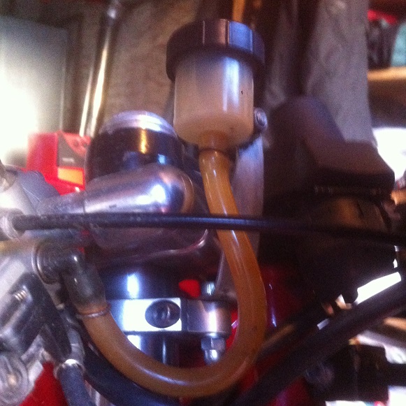

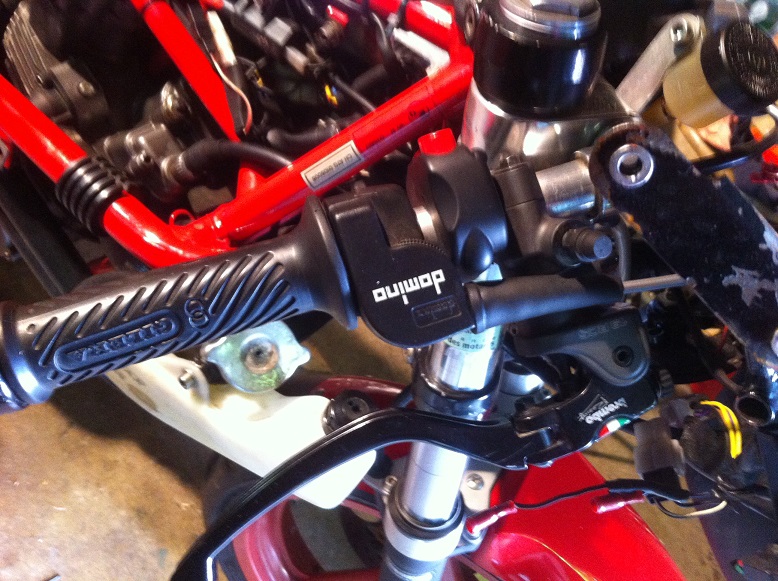

Voila le montage des guidons Tomasselli

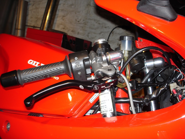

 Le truc pour monter un maitre cylindre radial c'est de caser le bocal, tu ne peu pas le mettre sur le guidon parce que ça ne passe pas avec le carénage, moi j'ai trouvé une bague en alu dans mon bordel de pièces qui m'a permis un montage d'une patte fixé sur le tube de fourche.
Messages : 7476
Re: 500 saturno
Je n'ai pas de photo de cette bague mais là je montre aussi le changement de poignée de gaz pour un tirage rapide.
Le maitre cylindre je n'ai pas eu de regret pour le changer de toute façon quand j'ai acheté cette moto elle ne freinait pas.

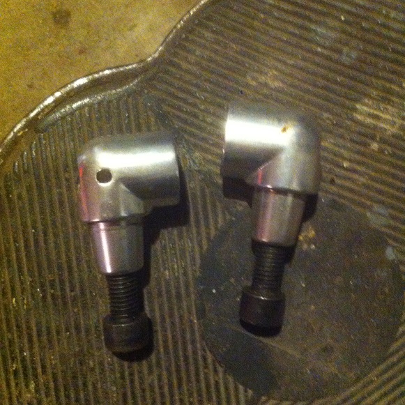

Désolé je n'avais pas lu ton message plus haut je te fait d'autre photos au plus vite, mais déjà il faut que tu sache que j'ai supprimer une parti des guidons il y a deux coudes orientable d'origine un seul suffis.
Messages : 7476
Re: 500 saturno

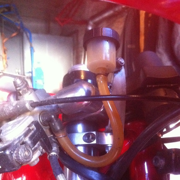

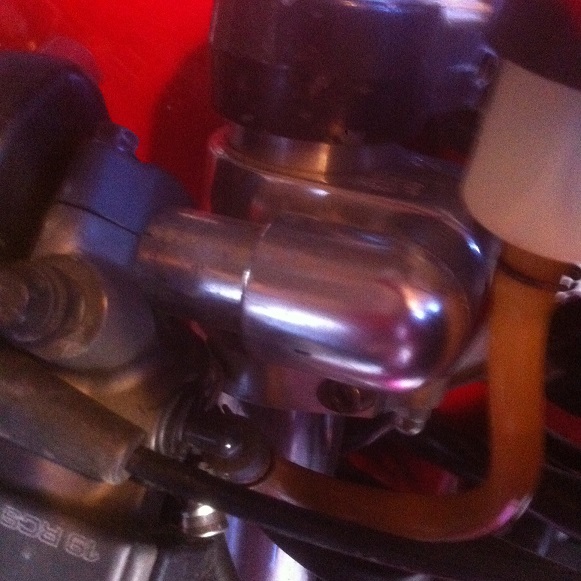

Voila des photos du montage des Tomasselli.
 Là c'est le gauche, rien de particulier.
Messages : 7476
Re: 500 saturno
 Le droit pareil sauf qu'il y a plus de matos dessus
Messages : 7476

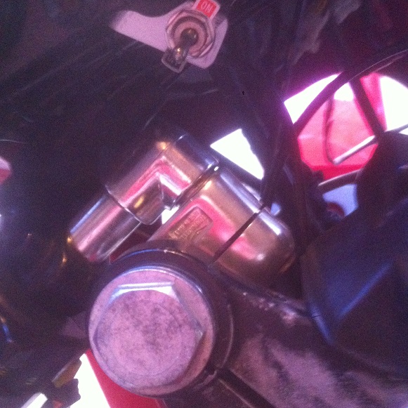

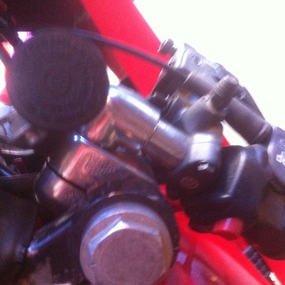

Re: 500 saturno
 Là on vois le collier sur lequel j'ai fixé une pate pour l'ancrage du bocal, il me permet de régler la hauteur de celui-ci, et surtout ce bocal ne gène pas et est protégé de petites chutes.
Messages : 7476
Re: 500 saturno
Messages : 7476
Re: 500 saturno

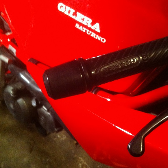

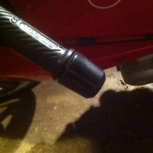

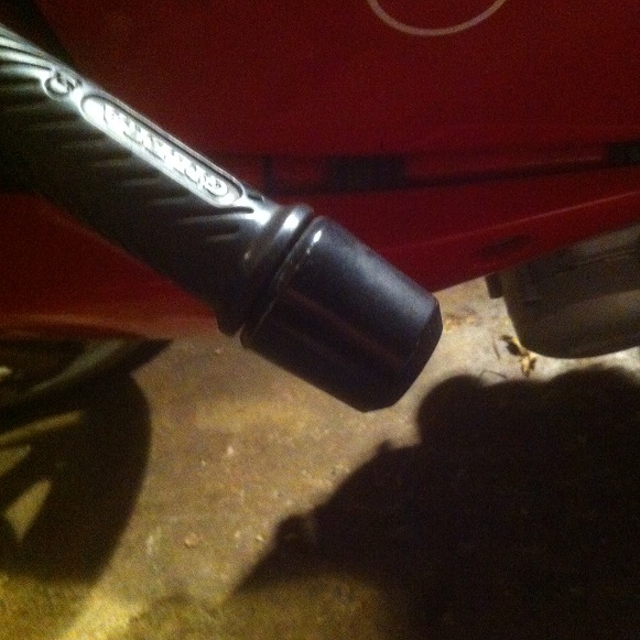

Pour les masselottes un ami m'a tourné des bagues et je les ai monté en force. attention sur mes bracelets les deux coté n'avaient pas tout à fait le même diamètre intérieur, ça ce jouait à 1 ou 2 10/éme mais ça suffirait pour que ça ne tienne pas ou que ça ne rentre pas.
Ces guidons sont vraiment bien j'avais monté les mêmes sur la 1000 Falco.
Messages : 7476
Re: 500 saturno
 J'ai supprimé ça.
Messages : 7476
Re: 500 saturno
 Et voila les masselottes.

Merci pour tes photos FRANCKI !!maintenant je vois mieux !!en fait, c'est ça l'idée ..il faut supprimer un coude. C'est tout con mais effectivement ça le fait, et j'ai pas pensé du tout à cette option !

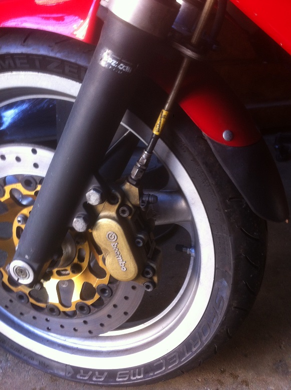

 Les durites avia j'ai monté ça aussi, des Goodrige, pour le faire je suis passé à leur atelier à Saint Germaint Laxis près de Melun c'est à 45km de chez moi j'y ai été avec la moto le mec à pris les côtes vu le montage, et m'a fabriqué ça nikel, pour l'avant et l'arrière, je suis passé chercher ça la semaine d'après et j'ai fais le montage.
Mon maitre cylindre avant c'est un Brembo PR 19 réglable en pression
