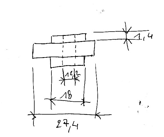

petit pb vu, qui pourrait me faire un schéma de la ou des bagues entre les roulements?

Bonsoir,
il y a une seule rondelle mais avec un épaulement de chaque coté.
je te donne les mesures que j'ai relevé.
Diamètre ext. 27,4 mm.
Diamètre du trou int. 12,2mm.
Diamètre de l'épaulement 18mm.
épaisseur ,1,4mm.
épaisseur de l'épaulement,les deux coté compris, 2,9 mm.
Je pense que tu doit pouvoir faire quelque chose avec ça.
Je n'ai pas regardé sur le cite des pièces détachées, je veut juste savoir si tu a des axes pour les pompes.
Bonnes soirée a vous tous.
Re: la boutique: photos pièces et questions diverses
Merci Gilles, toujours là quand il faut.
J'ai un axe que Lilian m'a renvoyé, mais je n'ai pas de tarif.
j'ai ça:
rondelle pompe.jpg (23.21 Kio) Vu 34519 fois
je ne peux pas avoir 1,4mm d'épaulement de chaque côté et une rondelle qui fasse 2.9 au total ou alors c'est 1,4/2,9/1,4?

Bonsoir,
oui,je me suis mal exprimé,l'épaisseur de 1,4mm correspond a la partie centrale, voir ton dessin, donc le plus grand diamètre, que tu a dessiner sans cotes.
L'épaisseur de 2,9mm correspond a l'épaisseur totale de la rondelle,ce que tu a coté 1,4mm,fait en vérité 0,75mm,de chaque cotés.
Pour les diamètres, s'est bien cela, et 27,4 pour le plus grand.
Bon je pense que cela devrait aller. Au cas ou, je peut te l'envoyé par courrier.
Pour l'axe s'est ok,quand tu à le prix tu me le fait savoir.
Bonne soirée a tous.
Pas besoin de me l'envoyer!
merci pour la correction.
