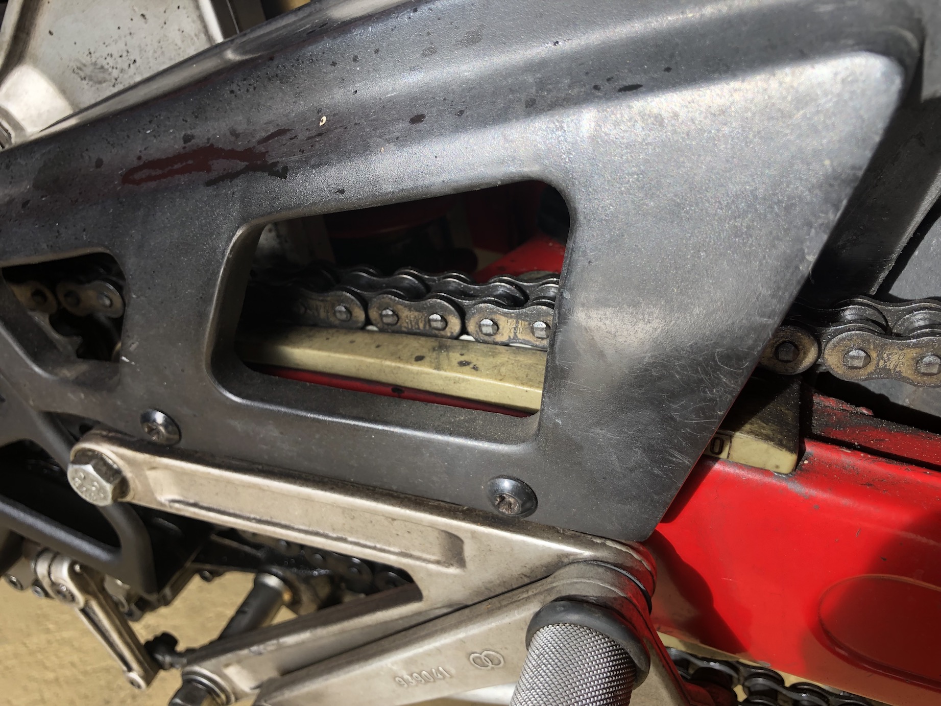

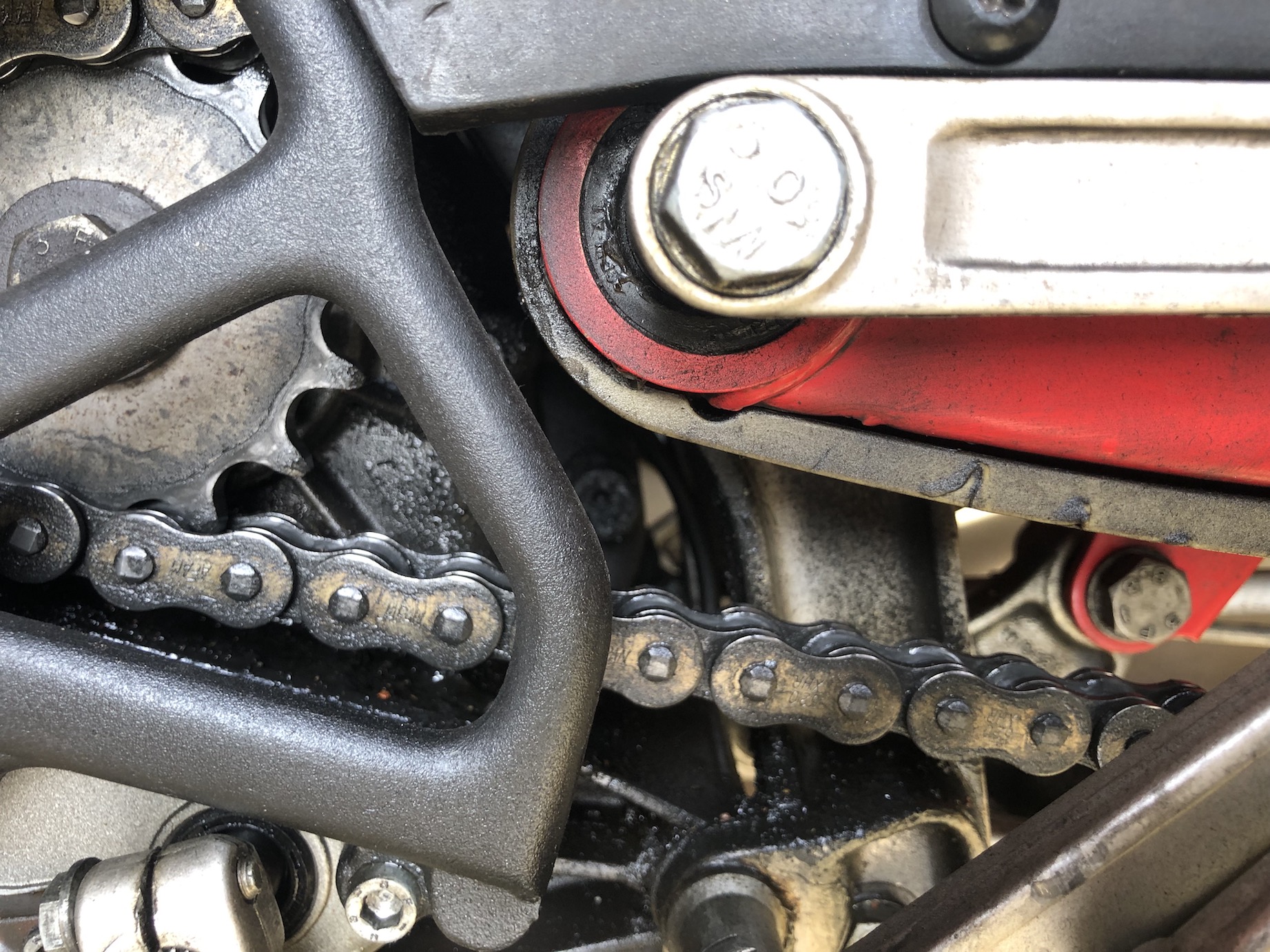

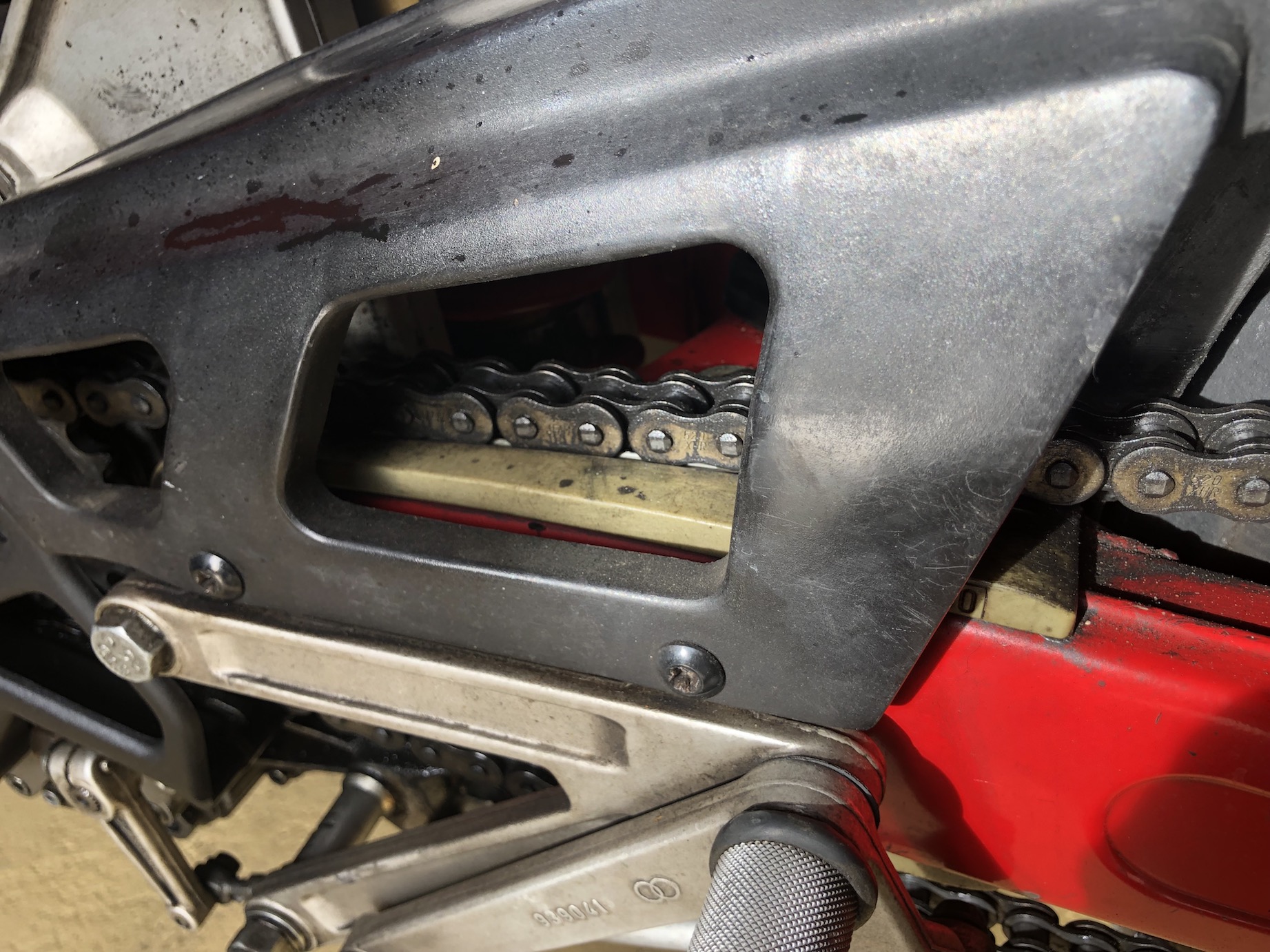

L'épidémie de désintégration de la protection du bras oscillant de Saturno continue ! :o
Sur la route pour aller aux 100 ans de Moto Guzzi, la protection de la Saturno de la bande, s'est désagrégée. Nous nous sommes arrêté chez un accessoiriste et avons acheté un patin de : KTM SX 85.
Il monte pile poil sur Saturno, les deux fixations par vis (au dessus et en dessous du BO) tombent parfaitement, juste un petit coup de cutter pour supprimer deux excroissances qui doivent trouver leur place sur le BO de la KTM.
Voilà voilà.   8)

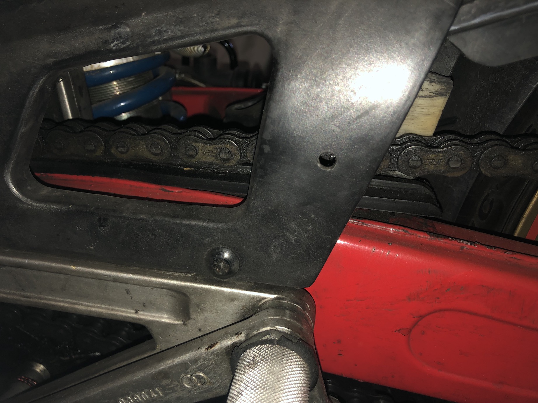

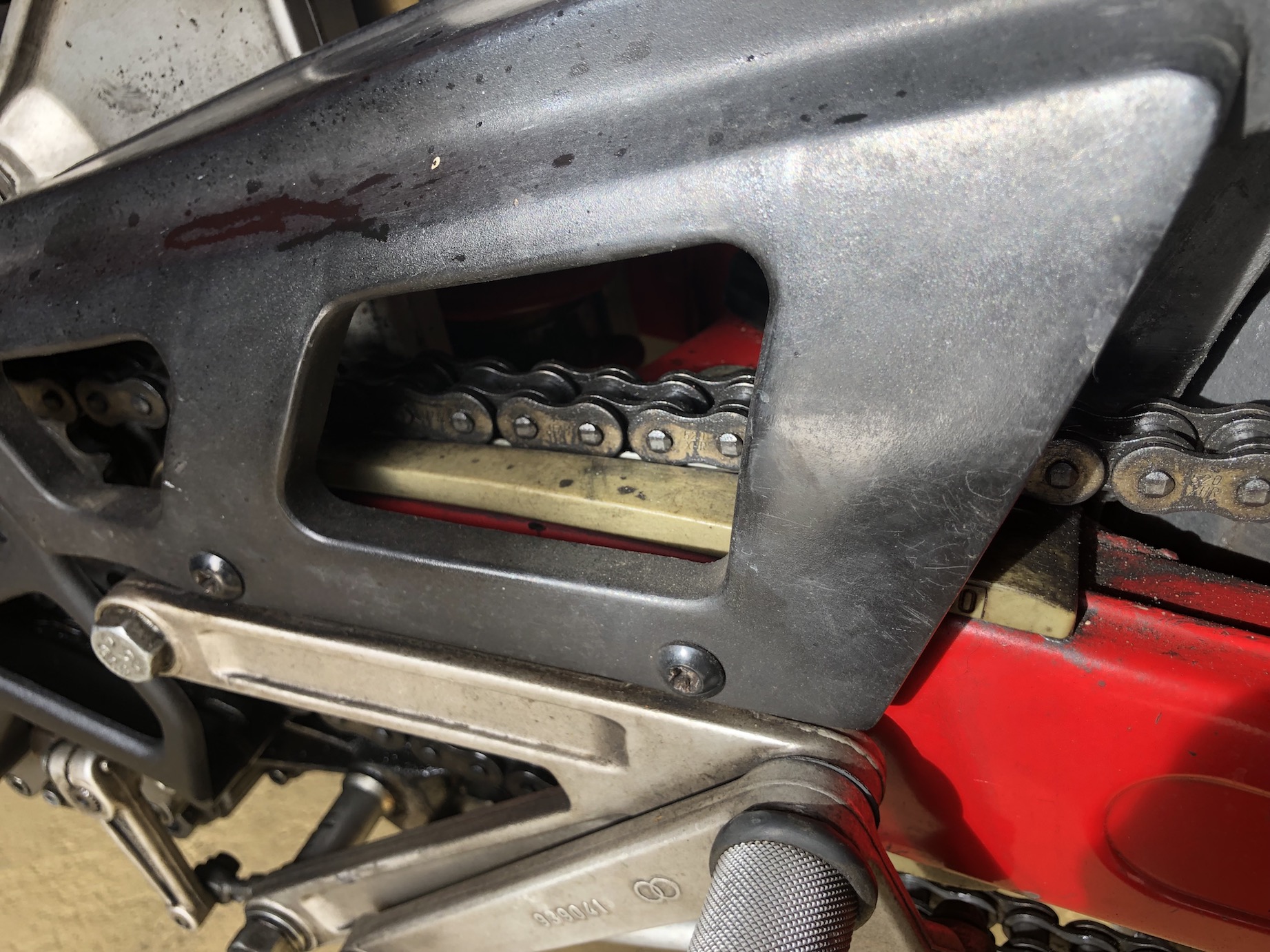

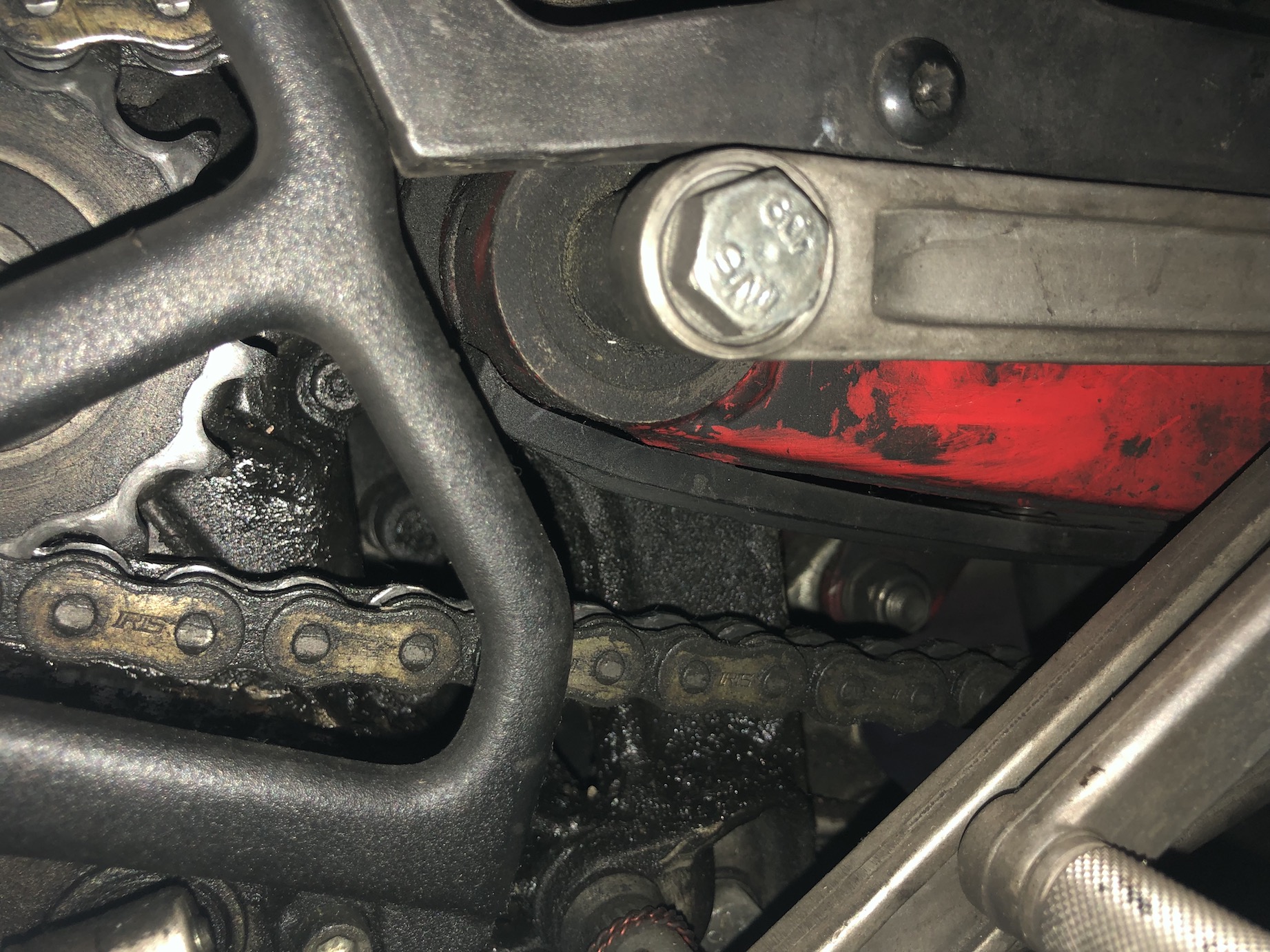

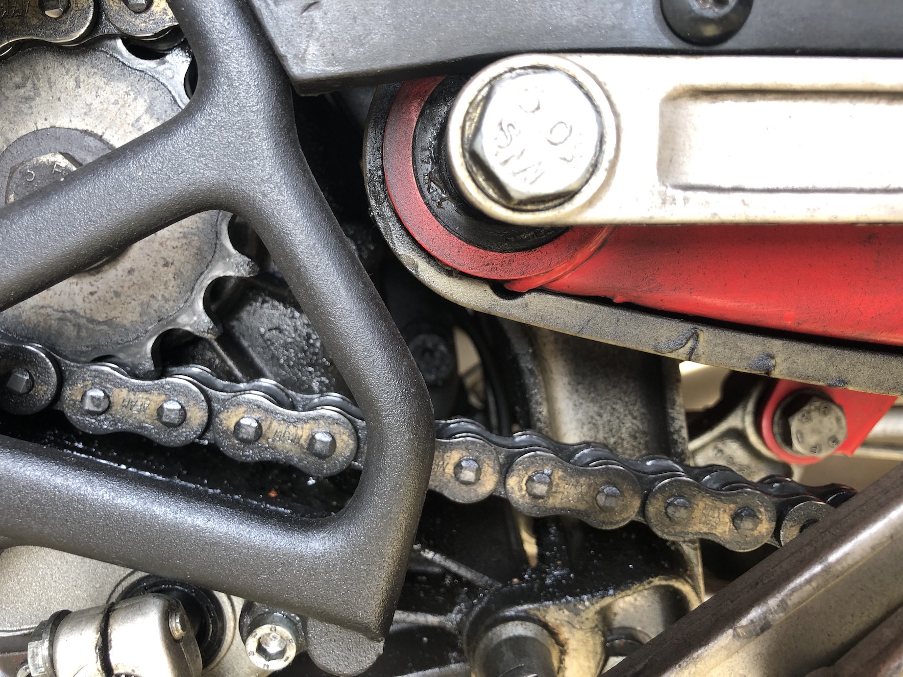

Je ne dis pas comme toi, le plastique est cuit et d'un coup il se désagrège . Regarde sur une des photos qui montre celui d'origine (blanc) on voit qu'il y a deux petites fissures sur la partie inférieure ... le débit de la fin.

Oh bah oui mais là il va falloir encore des milliers, que dit-je des dizaine de milliers de Kilomètres pour arriver à la tôle du bras oscillant, sur ma vielle Saturno c'est pire que ça, et au bout de près de 170000 bornes je ne suis pas arrivé au bout. Entretemps il ne m'est jamais venu à l'idée d'en changer.

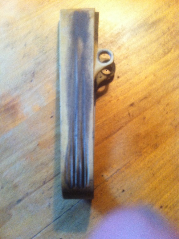

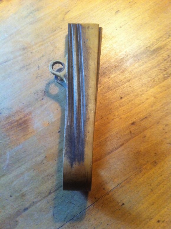

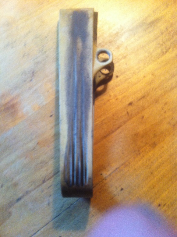

Je doit l'avoir encore dans un coin, je vais le chercher et vous faire une photo.
Pour les produits, j'ai longtemps utilisé des bombes de graisse de divers marques sans préférence particulière, j'ai aussi utilisé de la graisse rouge étalé au pinceau ou à la brosse à dent, à la fin j'ai utilisé de l'huile filante de chaîne de tronçonneuse, je n'ai jamais remarqué que ces produits aient altéré ce patin

 Voila les photos
Pas si amoché que ça le patin juste un peu raide.

Le patin en lui même est costaud, mais sur la mienne c'est la petite boucle de fixation qui est déjà cassée à cause de l'effort exercé par vis et coupelle "cônique" qui vont là-dedans. C'est mal étudié car plus on serre la vis plus on "extend" la boucle à cause du cône de la coupelle, ....il manque une entretoise entre coupelle et bras oscillant à cet endroit, pour limiter mécaniquement la "descente" de la coupelle quand on serre.
Ou alors la coupelle aurait du être un chouia plus haute.

Etonnant ce que tu dis !  :roll:
  J'en ai démonté/remonté plusieurs sans soucis. La coupelle prend bien appui sur le BO et elle est enserrée par le patin, tu peux serrer comme une brute si tu le souhaite, le patin est juste maintenu par la coupelle qui n'appui pas sur le patin.
