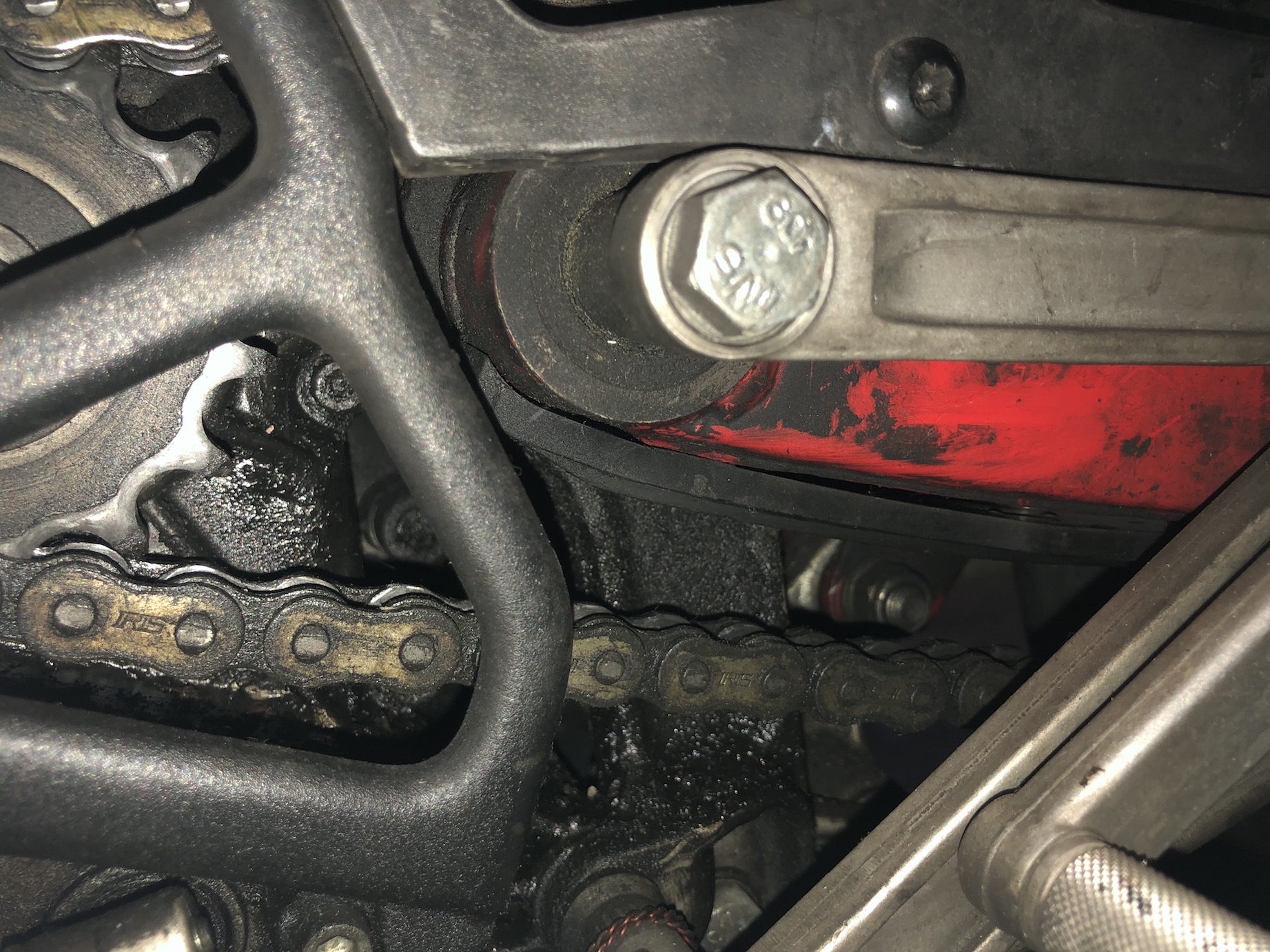

L'épidémie de désintégration de la protection du bras oscillant de Saturno continue ! :o
Sur la route pour aller aux 100 ans de Moto Guzzi, la protection de la Saturno de la bande, s'est désagrégée. Nous nous sommes arrêté chez un accessoiriste et avons acheté un patin de : KTM SX 85.
Il monte pile poil sur Saturno, les deux fixations par vis (au dessus et en dessous du BO) tombent parfaitement, juste un petit coup de cutter pour supprimer deux excroissances qui doivent trouver leur place sur le BO de la KTM.
Voilà voilà.   8)

Très bonne nouvelle, mais pourtant il ne doit pas y avoir de rainure pour le passage de la soudure des deux coque en tôle qui forme le demi bras gauche, ça ce passe comment la dessous?
Messages : 3800
Re: Patin de chaine Saturno
Peut être que sur le patin d'origine il y a une rainure au centre pour la soudure centrale du BO, mais comme elle est très peu proéminente, ça ne pose aucun problème, le patin est bien plaqué.
