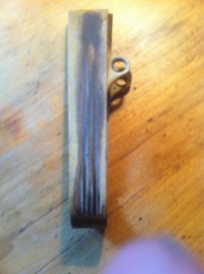

Je doit l'avoir encore dans un coin, je vais le chercher et vous faire une photo.
Pour les produits, j'ai longtemps utilisé des bombes de graisse de divers marques sans préférence particulière, j'ai aussi utilisé de la graisse rouge étalé au pinceau ou à la brosse à dent, à la fin j'ai utilisé de l'huile filante de chaîne de tronçonneuse, je n'ai jamais remarqué que ces produits aient altéré ce patin
En plus comme je roulais beaucoup dans des condition difficile pour la moto, hiver notament avec pluie, gel, neige, sel, j'ai pris l'habitude de laver la chaîne régulièrement avec du pétrole lampé ou du white spirit selon ce que j'avais sous la main. j'ai peut être même utilisé du trichloréthylène quand la graisse était trop accumulé.

 Voila les photos
Pas si amoché que ça le patin juste un peu raide.
