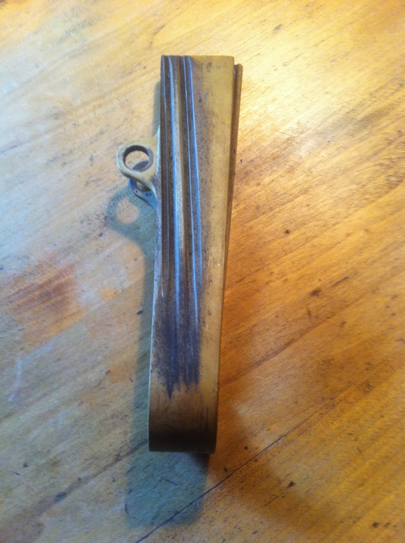

Je ne dis pas comme toi, le plastique est cuit et d'un coup il se désagrège . Regarde sur une des photos qui montre celui d'origine (blanc) on voit qu'il y a deux petites fissures sur la partie inférieure ... le débit de la fin.

Ce n'est pas tant le frottement, comme tu dis, qui en viendra à bout, mais plutôt les produits chimique (graisse ou huile) pour lubrifier la chaine qui dégradent la matière.
Sur la Saturno de Marie tout était parfait avant départ mais le plastique était fatigué et cuit par les produits, il s'est désintégré sur la route. Bon l'avantage , cela ne te laisse pas en rade sur le bord de la route mais il ne faut pas tarder à le remplacer car la chaine frotte sur le BO.

Sur le patin d'origine la partie fragile c'est la boucle de maintien du patin ,sur le dessus, dans laquelle passe une vis de fixation qui va dans le BO , la boucle se fissure sous l'effort exercé par la vis. C'est vraiment conçu d'usine pour faire souffrir la boucle.
C'est le cas sur la mienne, j'ai du "bricoler" pour renforcer/réparer cette zone
